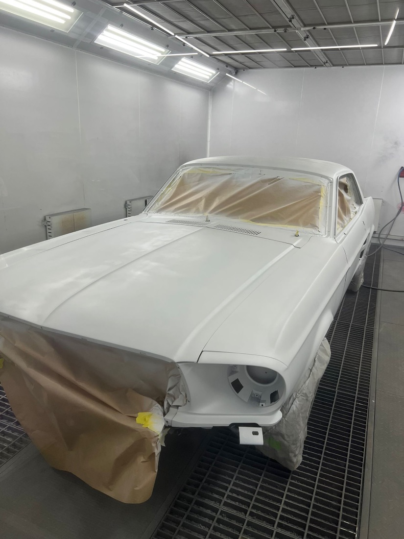

Ich darf über ein paar Fortschritte berichten. Seit 4 Wochen ist der Mustang beim Lacker und seit einer Woche wird sich um ihn gekümmert :-)
Ich hatte ihn ja mit Epoxy vorgesprüht damit er mir im Carport nicht wegrostet…
In der Werkstatt wurde er dann nochmal komplett geschliffen, ordentlich mit EP lackiert und wieder geschliffen. Ab heute wird gespachtelt. Ich schätze Ende März kommt er zurück.

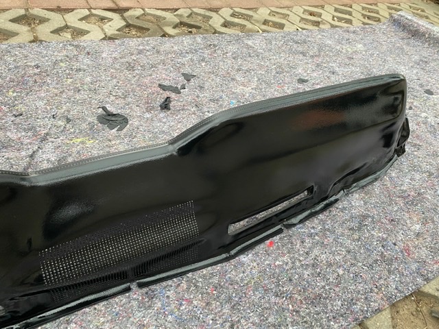

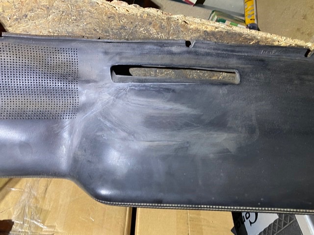

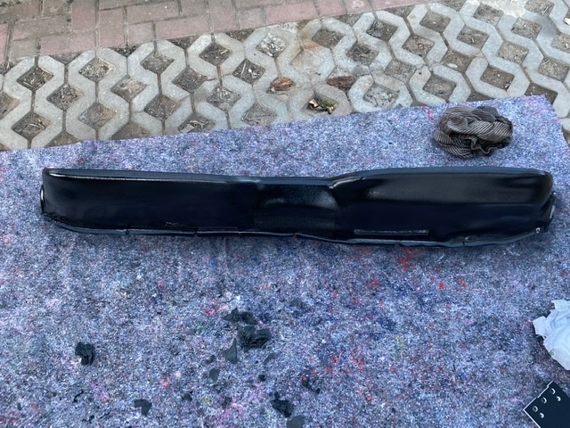

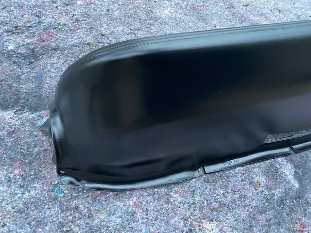

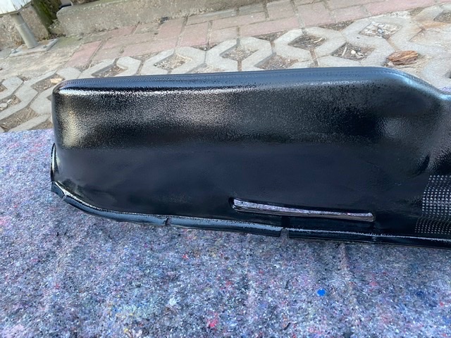

Das gerissene Dashboard habe ich mit Sekundenkleber gefixt. Anschließend geschliffen und ordentlich gereinigt. Die Meinungen zum Interiorspray von Foliatec gehen auseinander. Ich habe den Selbstversuch gemacht.
Dummerweise habe ich keine Fotos vom Ursprungszustand.
Geschliffen
Geschliffen
Erste Schicht
Erste Schicht
Zweite Schicht
Zweite Schicht
Klarlack
Klarlack
Klarlack fertig
Klarlack fertig
Mir gefällt das Endergebnis sehr gut. Ein seidenglänzender Schimmer :-)

Ich verstehe es nicht, warum man zum lackieren das Auto nicht ordentlich zerlegt.... auch zum grundieren schon!!!..... so halte ich das schlicht und ergreifend für Pfusch.....🤷‍♂️

mem hat geschrieben: ↑Do 23. Feb 2023, 21:46 Ich verstehe es nicht, warum man zum lackieren das Auto nicht ordentlich zerlegt.... auch zum grundieren schon!!!..... so halte ich das schlicht und ergreifend für Pfusch.....🤷‍♂️
Das sieht so er nach einer Verkaufslackierung aus!
Schade.

Ich bin’s mit ihm durchgegangen. Das er die Teile dranlässt zum Grundieren nachdem ohnehin schon alles grundiert wurde, finde ich persönlich ok. Zum Spachteln musste ja auch alles ausgerichtet werden, sodass alles später passt.
Zum Lackieren wird auf jeden Fall alles zerlegt. Eine Verkaufslackierung mit ausgebauten Scheiben etc. ist mir noch nicht untergekommen :-)

Chris_D hat geschrieben: ↑Do 23. Feb 2023, 22:01 Ich bin’s mit ihm durchgegangen. Das er die Teile dranlässt zum Grundieren nachdem ohnehin schon alles grundiert wurde, finde ich persönlich ok. Zum Spachteln musste ja auch alles ausgerichtet werden, sodass alles später passt.

Hallo Chris,
dann ist es gut, wäre nur sehr schade gewesen, wenn beim lackieren auf den letzten Metern geschludert würde.
Weiterhin viel Erfolg 👍.

Ist echt gut geworden das Dashpad.
Chris_D
Beiträge: 116
Registriert: So 29. Aug 2021, 12:53
Re: 67er Coupe - Chris Resto
Beitrag von Chris_D »
Danke!
