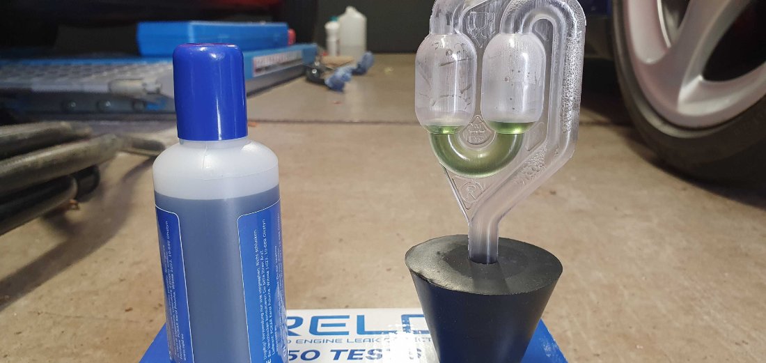

Hm, wohl doch die Kopfdichtung oder gibts andere Möglichkeiten wieso der Test anschlägt?
Ansaugspinne nicht dicht?

CO im Kühlsystem, Kopfdichtung, Riss im Kopf oder Block, Ansaugbrücke ? Auf jedenfall Mist!
Schade.

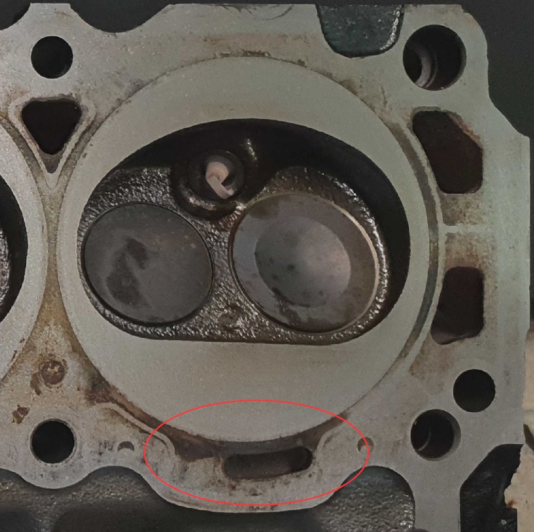

So, Köpfe sind ab. So schaun die Dichtungen und Köpfe aus. Was ist von den dunklen Stellen zu halten, muss das so oder wars da undicht?
Außerdem ist die Zündkerze von Zyl. 2 dunkler als die anderen.

Ist das erste Bild vom rechten undichten Kopf?
Das erste was ich sehe ist, dass mehrere Kühlkanäle komplett dicht zu sein scheinen. Ist das so, oder sieht es auf dem Bild nur so aus?

1 ist der linke Kopf, 2 der Rechte.
Die Kühlkanäle sind alle sauber - schaut auf dem Bild nur so aus.
Der dunkle Bereich zwischen Wasserkanal und Zylinder - gehört das so? Das schaut bei allen Zylindern so aus.
