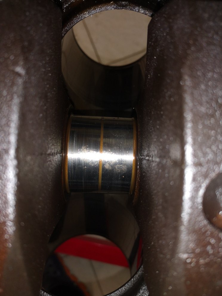

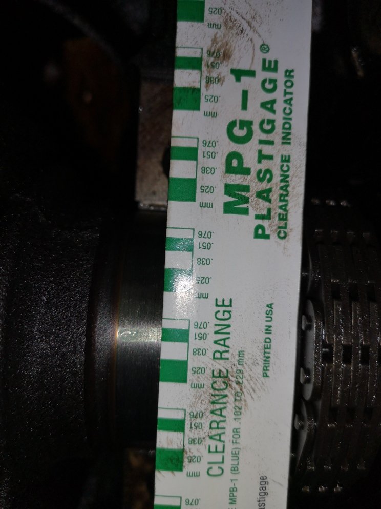

Hab jetzt mal ein lager runtergenommen was sagt irr da zu die Experten Meinung ist gefragt.
Beiträge: 5872
Re: Öldruck
Guten Morgen Wolfgang, mach bitte die Pleuellager von vier und acht auf. Wenn du die Lage schon her zeigt dann mach alle auf und zeigt alle her.
Beiträge: 4847
Re: Öldruck
Beitrag von torf »
Grundsätzlich sieht die Lagerstelle und das Lager nicht so schlecht aus. Die Oberfläche kannst Du mit dem Fingernagel "erfühlen". Dem Bild nach zu urteilen würde ich hier die Lagerstelle polieren und ein neues Lager einbauen. Du musst aber auch noch die Lagerspiele messen (Plastigage und/ oder Micrometerschraube)
Wie Abudi gesagt hat - alle Lager öffnen und kontrollieren.

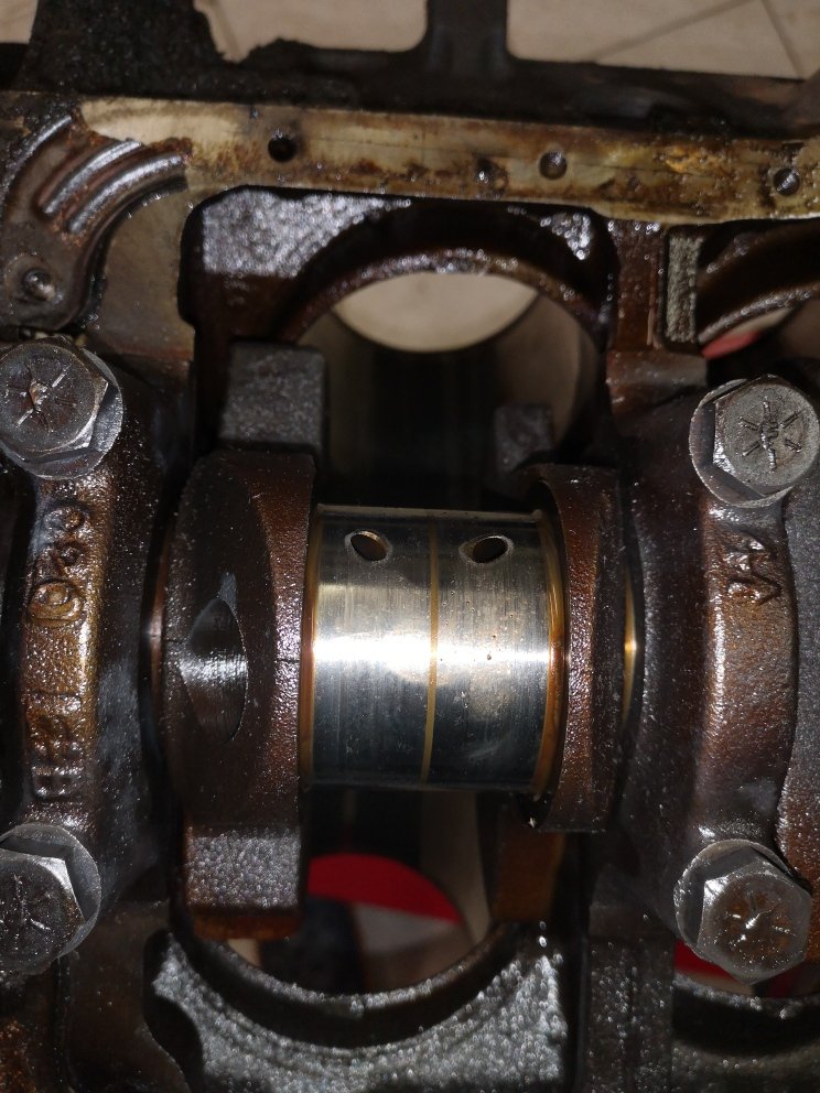

War heute früh eine spontan aktion wollte wissen ob ein Lager beschedigt ist, muss sowiso alle aufmachen da ich das Spiel mit plastigage kontrollieren will.

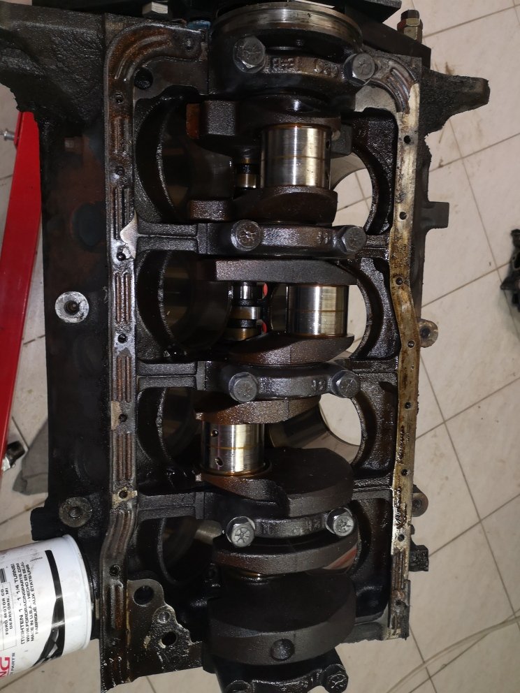

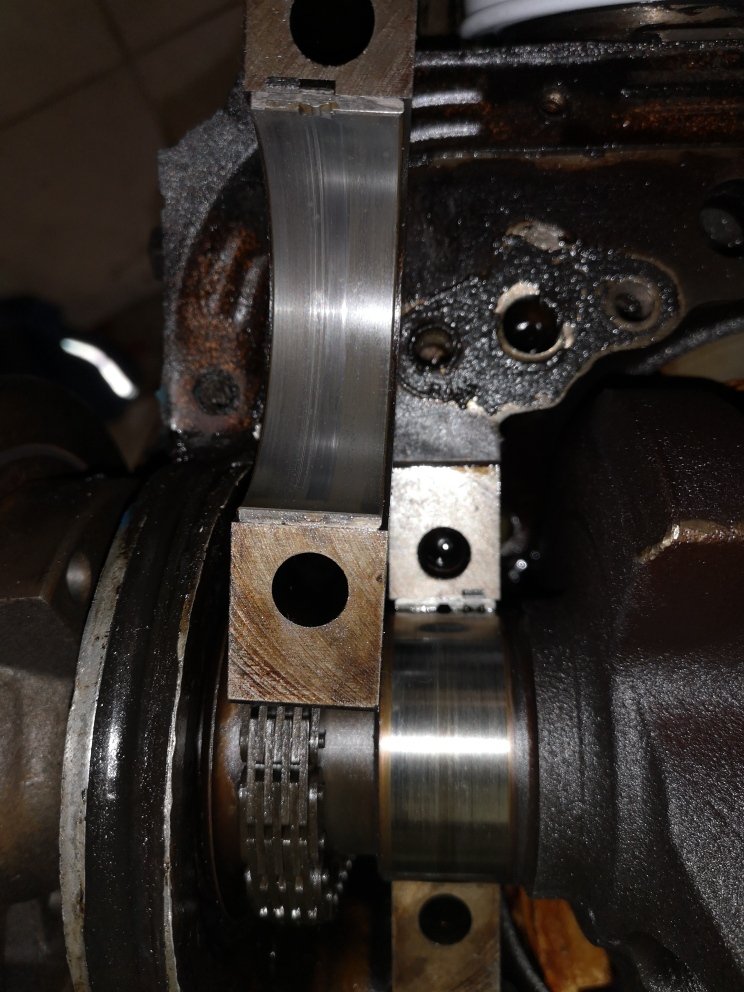

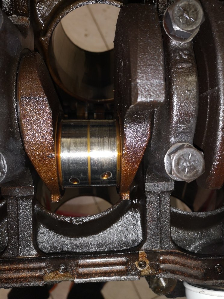

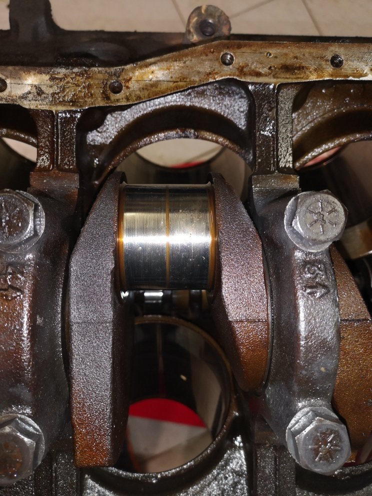

Hab noch ein paar Bilder gemacht.
Habe auch mit den Plastigage gemessen und habe folgende Werte.
1. 051
2. 076
3. 051
4. 076
5. 076
Anzugstrohmoment hatte ich 88Nm gehabt Passen die 88Nm?
Wolfgang
Beiträge: 5872
Re: Öldruck
Wie schauen die Zylinderwände aus? Welches kolbenmass hast du? Steht eine nummer oben am kolben wie 0.030?
