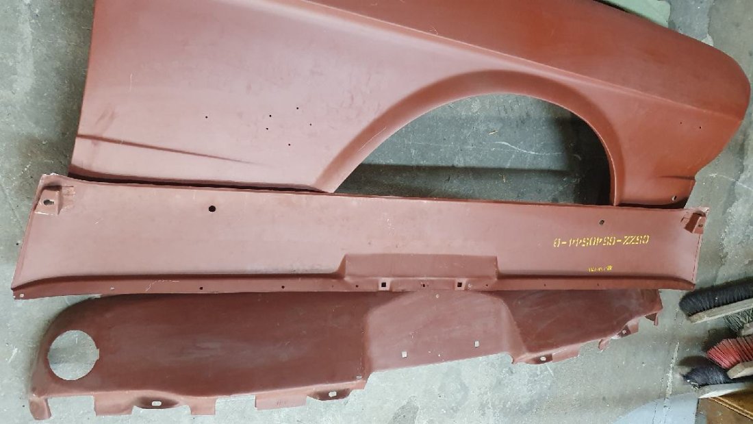

Du darfst raten, wo die originale Farbe drauf ist, und welches Teil ich grundiert habe.😉😁
Wenn man direkt daneben steht, sleht man übrigens kaum einen Unterschied!!!

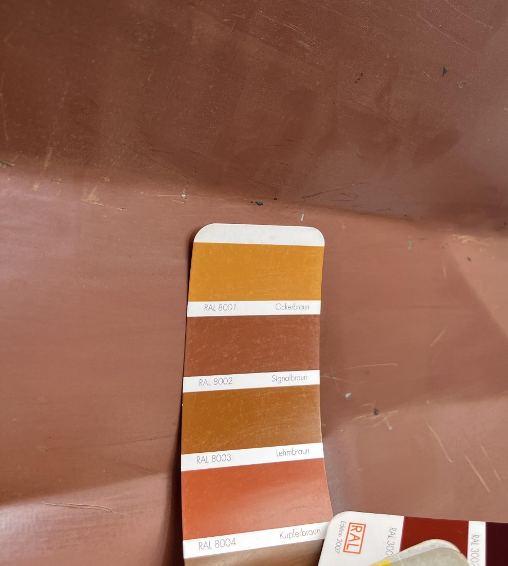

Den Beitrag kenne ich bereits, und den Vergleiche mittels Farbfächer habe ich am Samstag auch schon gemacht.
Die Streuung der verwendeten Unterboden Farbe war ja schon öfter Thema.
Auch wenn ich nicht bei allem auf die perfekte Originalität fixiert bin, möchte ich den Unterboden so gut wie möglich original behalten.
Auch in Bezug auf ein späteres Gutachten.
Der Farbton, der es am besten trifft ist RAL 8002
Ich habe den Farbton an vier verschiedenen Stellen verglichen, der Unterschied auf dem Bild ist tatsächlich größer als in Wirklichkeit.
Das mag am Kunstlicht, dem Glanz der RAL-Karte, oder einfach an der Kamera liegen.
mem hat geschrieben: ↑Fr 27. Sep 2024, 15:13 Zudem ist die Grundierung 58 Jahre alt und ganz sicher ausgeblichen.
Das die Farbe ausgeblichen sein könnte, kann ich ausschließen.
Der gesamte Unterboden war fast vollständig, teils bis zu 8mm dick mit Unterbodenschutz auf Bitumen Basis bedeckt.
An Stellen, wo Bauteile sitzen, z.B. die Stoßdämpfer oder die Getriebebrücke, war jedoch nichts und der Unterboden frei.
Nach dem entfernen der Bitumenschicht, waren keine Farbunterschiede der verschiedenen Stellen zu erkennen.

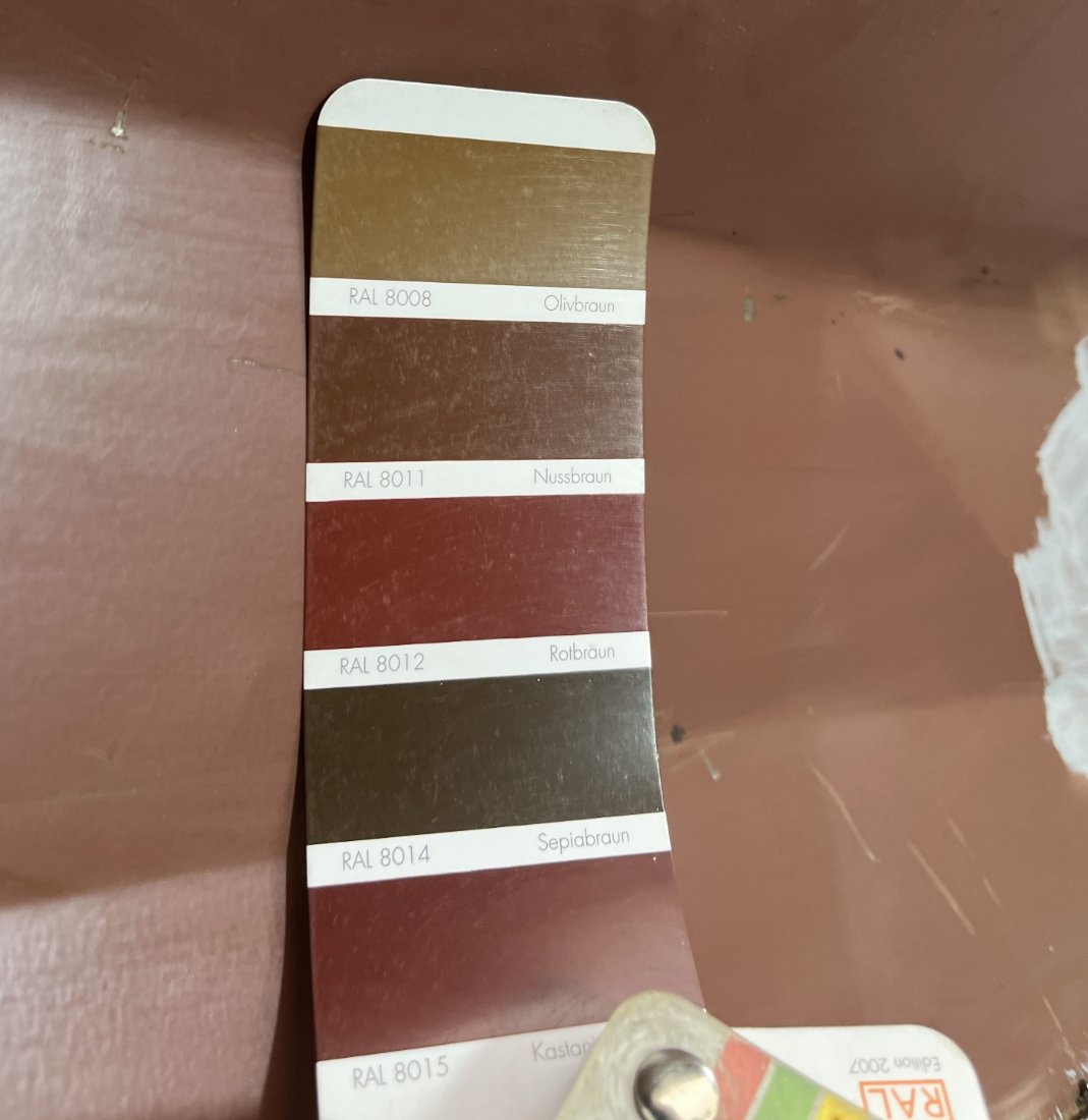

Zum Vergleich habe ich auch noch mal mit RAL 8012 verglichen
Das ist im Vergleich zu unserem Unterboden zu rötlich.

Chemie??!!
Wenn der mit Bitumen übergejaucht war, kann sich die Farbe erst recht verändern....
Außerdem weißt du gar nicht seit wann das drauf ist...
Deine RAL Karte ist glänzend und dreckig. Der Untergrund matt!
Mach drauf was du für richtig hältst,ist dein Auto!!

Für mich ist das zu 100% der gleiche Farbton wie auf den Teilen auf meinem Bild RAL 8012 hat zig Nuancen von Lack glänzend und matt zu Grundierung zu jedem einzelnen Hersteller.
Hol dir die von mir empfohlene Grundierung und du wirst sehen wie nah die an deinem Farbton dran ist!!

Da gäbe ich Dir recht, wenn es einen Farbunterschied zwischen den Bereichen mit und ohne Unterbodenschutz gäbe.
Dem ist aber nicht so, verglichen habe ich an sechs verschiedenen Stellen, immer mit dem gleichen Ergebnis, die Farbe ist heller und weniger rötlich.

mem hat geschrieben: ↑Fr 27. Sep 2024, 15:19 Du darfst raten, wo die originale Farbe drauf ist, und welches Teil ich grundiert habe.😉😁
Damit ist doch ohnehin alles gesagt. Originalfarbe ist zu sehen und die Grundierung weicht null ab.Versteh also sein Problem nicht.
