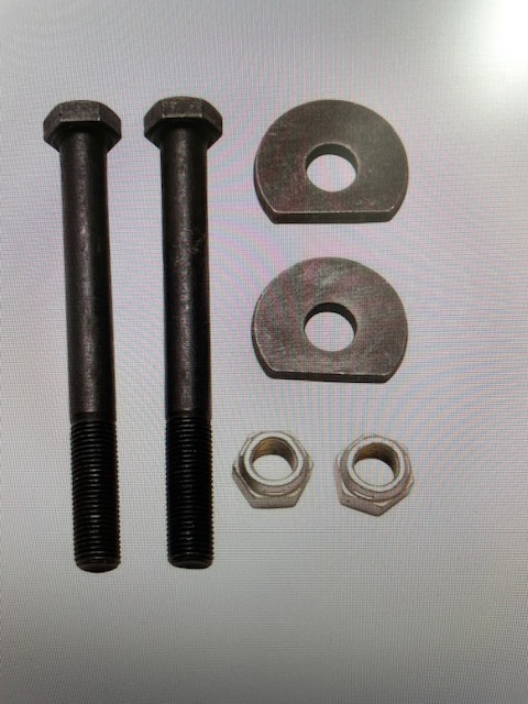

Hallo.
Beim Abschrauben des Halters vom Idler-Arm wurden die Muttern heiß. Kann ich davon ausgehen, dass es sich um selbstsichernde Muttern oder gequetschte Muttern handelt? Die würde ich nicht wiederverwenden wollen. Die haben ein Feingewinde. Da ich im Büro sitze, habe ich natürlich gerade keine Ahnung von der Steigung und Größe. In den Shops finde ich da auch keine Angaben. Kann mir jemand evtl. sagen, um welche Größe es sich genau handelt und wo ich die bekomme? Vielleicht hat sogar jemand welche rumliegen?

diese Muttern sind selbstsichernd und JA! sie können immer wieder verwendet werden.
Ich muss immer wieder konstatieren, was ein "tollen Job" (=Gehirnwäsche) die Autoindustrie bei den meisten Usern gemacht hat --> Verunsicherung total.
Wenn Du Dir immer noch unsicher bist, einfach ein Tropfen mittelfeste Schraubensicherung drauf - und nicht mehr drüber nachdenken.

Na gut... :D
