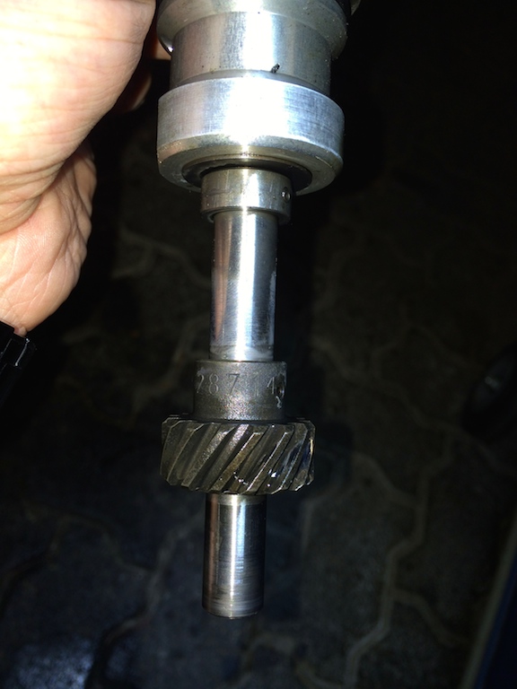

Auf dem Ritzel steht 28714,
wenn ich das bei Summit eingebe, kommt folgendes:
http://www.summitracing.com/int/parts/m ... /overview/
Müsste ja dann passen oder?

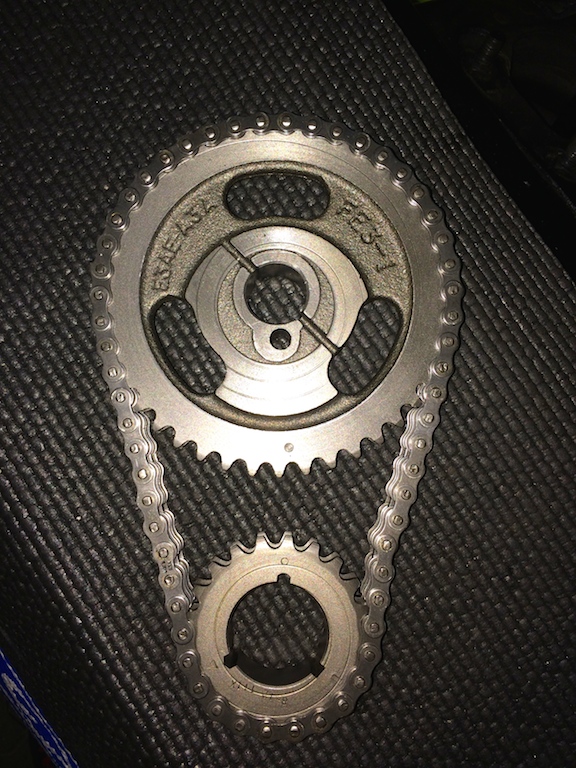

Dann habe ich noch eine Frage zu meinem Timing Set.
Das sieht so aus:
So wie ich das schon rausgefunden habe, müssen beim Einbau sich die beiden
Punkte gegenüberstehen, richtig?
Was habe denn die beiden anderen Markierungen auf dem Ritzel der Kurbelwelle zu sagen?
Weiß das jemand?
Danke Euch.
Das sieht so aus:

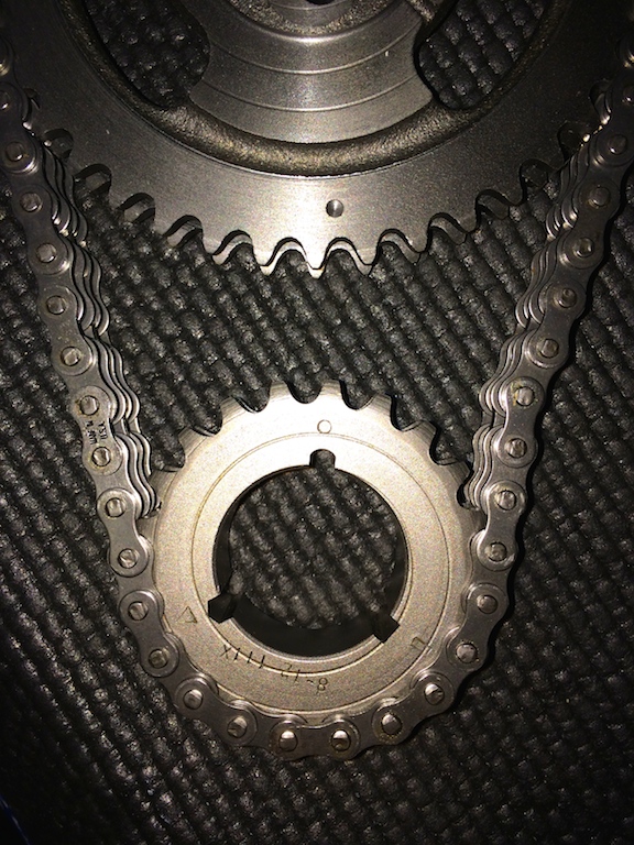

Weiß das jemand?
Danke Euch.

Hi Timo,
mit den anderen Kerben, kannst Du das Timing der Nockenwelle etwas nach früh bzw. spät verändern.
Weitere Infos dazu hatten wir im folgenden Thread
http://www.mustang-inside.de/viewtopic. ... =30#p90978
Kurz zusammengefasst:
- Allgemein zur Verstellung der Steuerzeiten:
http://www.cloyes.com/Default.aspx?TabI ... uage=en-US
Retarding your timing will increase horsepower at high RPM
Advancing your timing will give you maximum power at low RPM / will increase low-end torque.
- Info von Jens (Boss Hoss)
"Die Verstellung der Steuerzeiten ist vor allem dann wichtig, wenn man beim Eingraden der Nockenwelle feststellt, dass diese um einige Grad falsch geschliffen wurde. Das kommt bei Aftermarket Nocken durchaus öfter vor als man denkt. Dann hat man die Möglichkeit bei einigen Steuerkettensätzen das durch "verdrehen" etwas zu kompensieren. Falls der Schliff der Nocke stimmt, dann ist der Null-Wert sicherlich erst mal auf der sicheren Seite."
-> erstmal mit 0° anfangen (Markierung und Kerbe stehen dabei dann direkt übereinander).
André

die Steuerkette ist für zweiteilige Exzenter Designt , es kann auch der einteilige passen , muss aber nicht.
Es wird normal nur ein anderer Passstift benötigt(läng 1piece, kurz 2piece).
Der zweiteilige besteht aus einem Innen- und Außenring.
http://image.mustangmonthly.com/f/techa ... ntrics.jpg
Das Ritzel vom Verteiler sollte ok sein.
Die Steuerkette auf Kreis - Kreis montieren gegenüberliegend 6 und 12 Uhr... OT 1er Zylinder...
