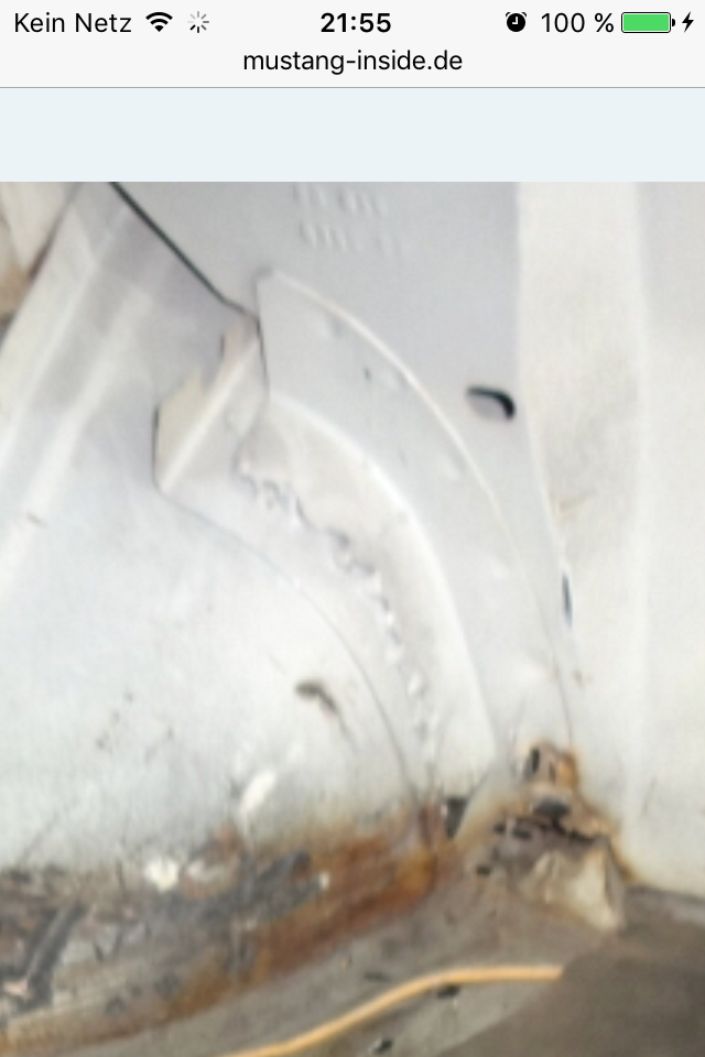

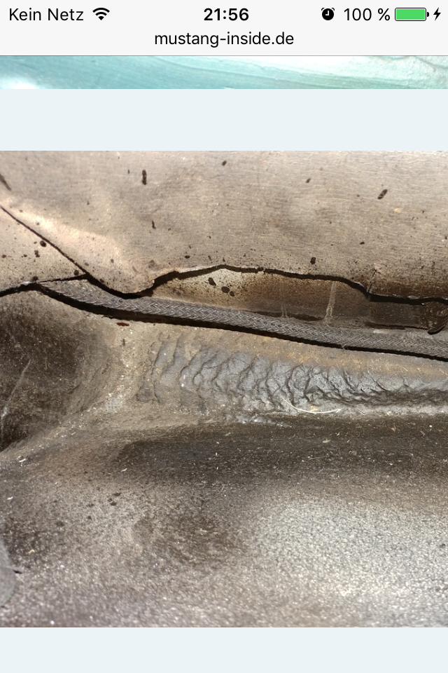

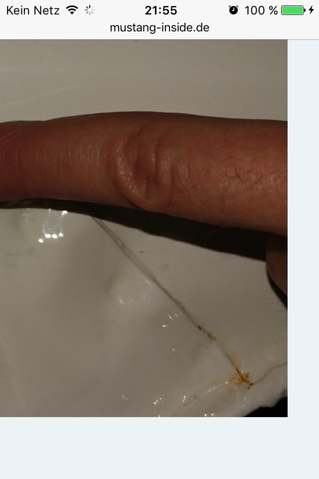

Ist so 'ne Sache mit Experten!
Hattest Du meine Worte zu "braunem Kontrast" wahrgenommen?
Gnadenloser Farbton! Hoffentlich bleibt's dabei!
Schlechte Nachschweißungen und Unfallschäden kann man auch mal übersehen!
Keinen Rost in den Seitentaschen zu finden ist in der Tat wie ein Lottotreffer!
Aber, kein Kunststück, wenn darüber nachträglich irgendeine Mumpe verteilt wurde!
Bin bei weitem kein EXPERTE, habe nur Deine geposteten Bilder. Ein Teil Deiner Besichtigungsgage sollte vielleicht zu Fiehlmann, Apollo, oder Optiker Bode getragen werden!?
