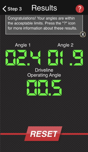

Das sind meine winkel von der tremec angle finder app.
Hat jemand erfahren mit dem teil?

Mit der App habe ich keine Erfahrung. Ich hab das bis jetzt mit einer digitalen Wasserwaage gemacht, die hat eine Genauigkeit von 0,5° laut Datenblatt zeigt aber auch in 0,1° Schritten an... ich denke das wird ähnlich von der Genauigkeit sein wie mit Handy und App.
Ich finde den Winkel an der HA könnte für meinen Geschmack eher größer als 2,4° sein, da die beiden gedanklichen Linien sich ja nicht kreuzen sollen. Ist halt doof, weil es in der Abstufung keine Keile gibt. Wenn es einen 1 oder 1,5° Keil gäbe, könnte man es ja mal mit dem relativ einfach ausprobieren...
Ich wundere mich nur, das der eine cm an der Kardanwellenlänge so viel ausmacht. Vll ist dein tailshaft bushing im hinteren Bereich verschlissen und sollte ganz getauscht werden...?! Bzw das slip yoke?!

Ich habe die jetzt schon einige Male benutzt und auch mit einer digitalen Waage verglichen. Kommt schon alles gut hin.canadian_red_maple_leaf hat geschrieben:Update
Die Vibrationen sind wohl besser geworden mit der längeren Kardanwelle jedoch sind sie nicht ganz weg.
Ich werde die neue welle mal in lt dan einbauen und sehen wie er sich verhält. Wenns besser oder weg ist muss ich beim burli weiter suchen.
Wichtig ist halt, dass das Auto auf allen vier Rädern steht - mit Fahrer drin und sich auch in den Federn gesetzt hat.
Sprich: Vorher die Räder ausfedern lassen beim Aufbocken o.ä. ist auch suboptimal. Frag mich nicht woher ich das weiß

ich habe mehrfach den winkel kontrolliert sowohl mit der app als auch mit der digitalen waage.
die winkel sind alle gut.
ich schau mir mal den getriebe input shaft an. vielleicht hat der spiel und ich kann ihn ausdistanzieren mit shims.
