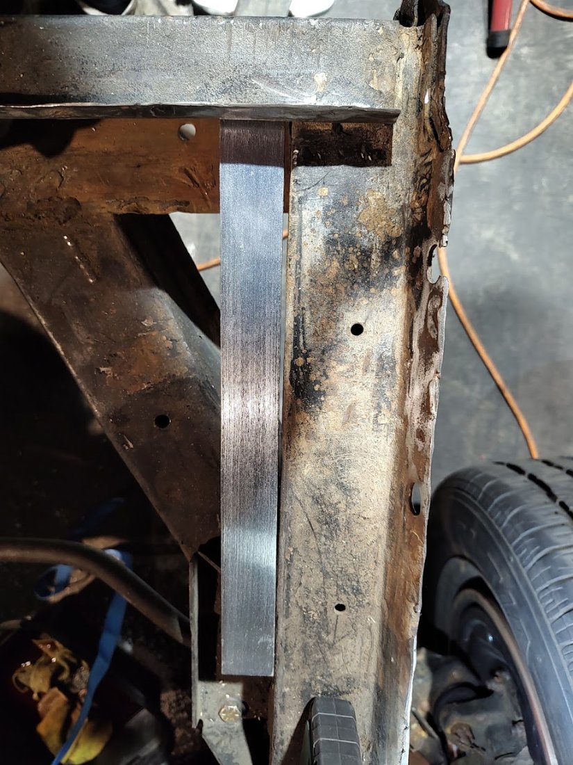

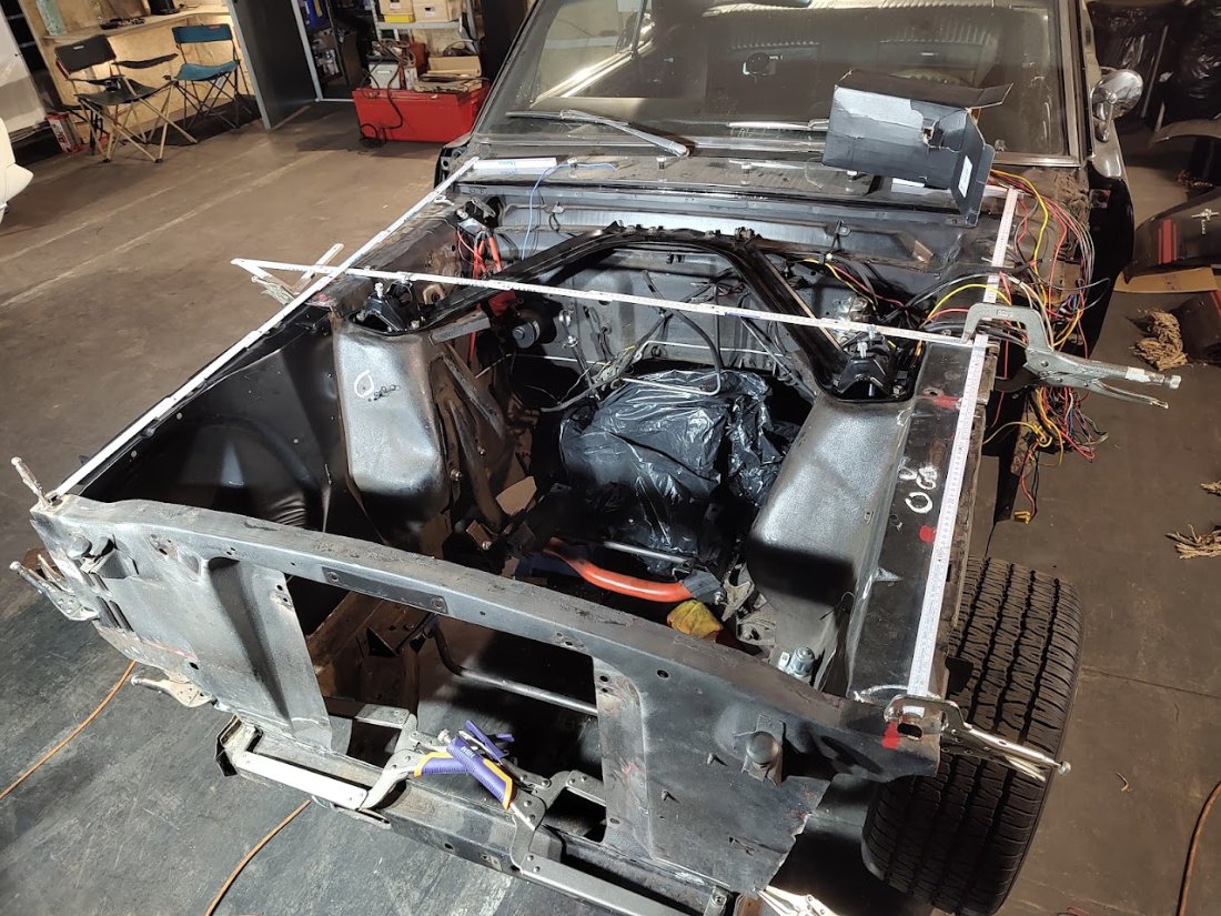

Kleines Update mit Licht und (viel) Schatten

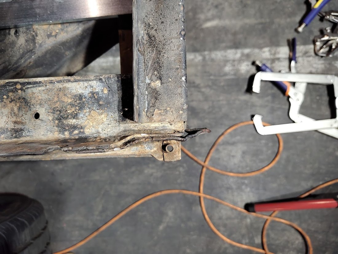

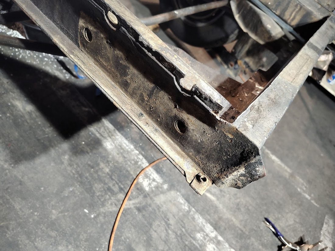

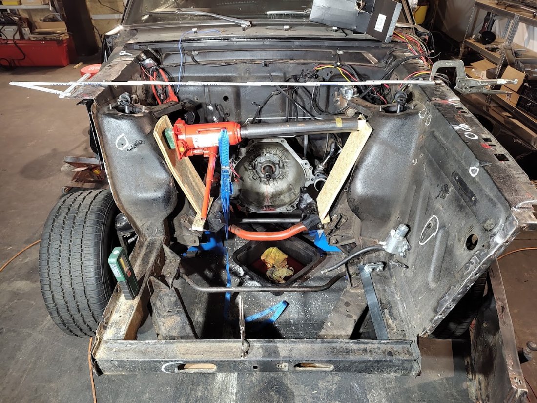

Meine Eigenbau Teleskop-Messlehre ist noch nicht ganz fertig, jedoch habe ich mich heute schonmal dran gemacht den Vorderwagen erneut zu vermessen. Und was soll ich sagen, es war zu erwarten: Ist schief :cry: :cry: :cry:
Der Vorderwagen ist ca. 1cm vorne gegenüber der Spritzwand verschoben und ich hab Indizien von einem Einsatz auf der Richtbank gefunden. Garnicht gut!
Da das Kühlerblech und die rechte Stehwand (Beifahrerseite) damals getauscht wurden gehe ich davon aus dass der Treffer von rechts kam und den Vorderwagen nach links (zur Fahrerseite) verschoben hat. Daher kommt wohl die Aufwerfung am vorderen rechten Rahmenende sowie die Beule an der Mutter vom rechten Kotflügelhalter (Bild 1&2). Dann wurde der Vorderwagen auf der Richtbank gezogen. Dafür wurde in die ovale Aussparung am vorderen Querträger gegriffen (Bild 3). Über die Zeit hat der Vorderwagen sich dann vermutlich gesetzt oder man ist damals etwas über das Ziel hinausgeschossen. Meine 5mm Abweichung im Kreuzmaß würden ja bedeuten dass der Vorderwagen vorne ca. 1cm aus der Mitte ist. Mit dem 600er Schlosserwinkel lässt sich auch schon erkennen, da läuft der Winkel (und Gegenwinkel) ca. 4-5mm auseinander (Bild 4&5). Das sind auf die gesamten Länge gerechnet auch ca. 1cm.

Damit schließt sich wohl die Unfall- und Reparaturhistorie :|
Was ich jetzt am besten mache bin ich etwas ratlos. Es fahren sicher viele Mustangs mit mehr Verzug rum, aber dabei belassen will ich es eigentlich nicht. Ich werde die Tage nochmal alle Schweißpunkte vom Rahmen zur Spritzwand genauer auf Risse oder anderen Unfallerscheinungen untersuchen. Dann muss ein Plan her:

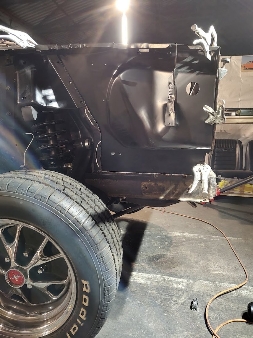

Nachdem de Stempelwagenheber eine Woche im Vorderwagen gespannt war passt die Export Brace spannungsfrei rein. Der Monte Carlo Bar ist noch ca. 3-4mm zu breit, aber da werde ich den Bar anpassen wenn die Bleche wieder drin sind. Die Bleche sind auch angepasst, meine altes Batterieblech kann ich wohl doch nicht nehmen, das ist ca. 1cm kürzer als das Repro Teil. Selbst mit dem Repro Blech habe ich dann am Federdom nicht mehr arg viel Blechüberlappung. Die Maße sind aber sehr gleichmäßig, würde alles gut passen. Finales Anpassen folgt die Tage, ggf. verlängere ich auch das alte Blech und verwende das, die Pressung ist einfach besser.

erstmal Danke an dich Thomas für die kontinuierlichen Tipps. Deine Idee mit den Vierkantrohren habe ich verwirklicht nachdem ich gesehen habe dass Teleskopmesslehren echt teuer sind. Hier mein Aufbau:
Ein 25er und 20er Alu-Vierkant habe ich ineinander geschoben und über Teile aus dem 3D Drucker das Spiel rausgenommen. Auf der Oberseite ist ein Stahllineal (welches ich noch nieten muss), das kann durch ein Sichtfenster (welches noch vergrößert werden muss) im Profil abgelesen werden. Die Messspitzen sind Alu Rundprofile in die ich gehärtete Zylinderstifte eingesetzt habe. Diese sind auch der Stichelschleifmaschine angeschliffen worden. Für die Messspitzen habe ich zwei längen, außerdem sind diese über die Rändel in der Höhe verstellbar und werden seitlich geklemmt. Die Profile werden beim Messen ebenfalls mit zwei Rändeln fixiert. Mit der Lehre kann ich zwar nur auf Umwegen das direkte Maß messen, aber wunderbar meine Kreuzma0e vergleichen bzw. das Maß auf ein Maßband übertragen. Als nächstes werde ich noch Kappen für die Stifte machen, dann kann ich schonend auf Lack messen und besser konisch in Bohrungen ansetzen.
Die Maße am Vorderwagen muss ich nochmal final aufnehmen und ein Maßblatt erstellen, jedoch bin ich mir mit den auf die Schnelle gemessenen Maßen sowie der weiteren Suche nach Unfallerscheinungen recht sicher dass die Rahmenteile am Übergang zur Spritzwand beim ersten Unfall eingeknickt sind. Dementsprechend beginnt wohl die beim "Überziehen" im Richten entstandene Maßabweichuneg wohl auf der Höhe der Spritzwand.
Auf Höhe der Motorhaube weißt das Kreuzmaß an den Federdömen um 3mm ab, vorne am Kühlerblech um 8mm. Das wäre dann ca. 11mm Verschiebung der Mitte am vorderen Ende.

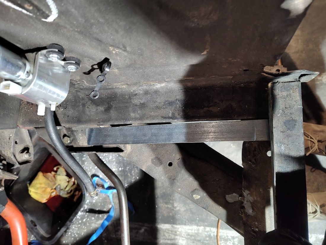

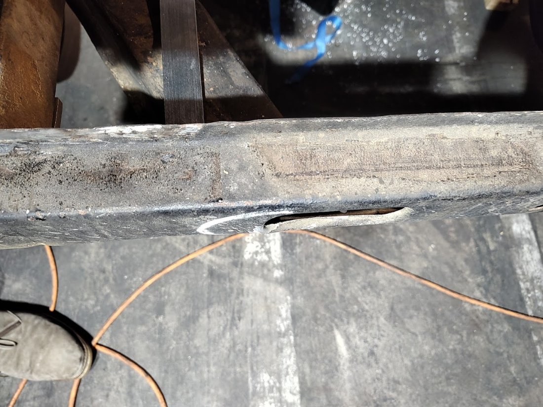

Hier noch Bilder der gefundene Unfallerscheinungen, diese sind wohl beim eigentlichen Unfall von vorne recht entstanden:
Federdomabstützung rechts
Linker Übergang Rahmenträger zu Rahmenträgerverlängerung
Beide Stellen deuten finde ich ziemlich darauf hin dass der Vorderwagen doch ein guten Stück beim Unfall verzogen wurde. Die Federdomabstützung ist wohl rotiert, dadurch die Aufwerfung. Die Übergang am Rahmen ist auch mit einer Schrumpelstelle versehen. Die Verlängerungen der Rahmenträger sind an der Übergangsstelle zum Bodenblech auch jeweils etwas ausgebeult.

Hier nochmal Teil 2 meiner Kreuzmaße. Ich habe immer versucht Bohrungen als Referenz zu nehmen. Die Maße längs zwischen den Bohrungspaaren habe jeweils geprüft. Ich habe dann meine Messlehre als großen Zirkel genommen und an der kürzeren Seite vom Kreuzmaß zum Rand der Messbohrung justiert, auf der längeren Seite habe ich dann mit dem Zirkel angezeichnet und gemessen, z.B. so:
Von unten habe ich folgende Maßpaare gemessen:
Von oben mit den Blechen in finaler Schweißposition fixiert so:
Hier die Abweichungen:
Unten rot: 8mm
Unten grau: 5mm
Oben orange: 8mm
Oben dunkelgrün: 3mm
Oben hellgrün: 2mm
Denke damit bestätigt sich dass der Vorderwagen an der Spitzwand genickt ist und das "Trapez" um ~10-11mm verschoben ist, aber dafür nicht verwunden ist, die Träger nicht innerhalb genickt sind oder ähnliches. Ich werde nochmal die Habe montieren, einstellen und die Kotflügel anhalten. Wenn das passt lasse ich es erstmal so. Auch wenn jetzt Schrauberwinter ist soll ja nächsten Sommer das erste ja die Fahrbereitschaft vollständig da sein, wenn ich mich jetzt mich Richtbank etc. verzettel wird das nix :|
