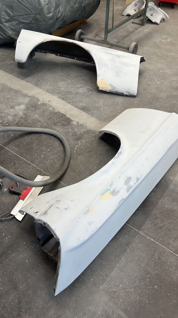

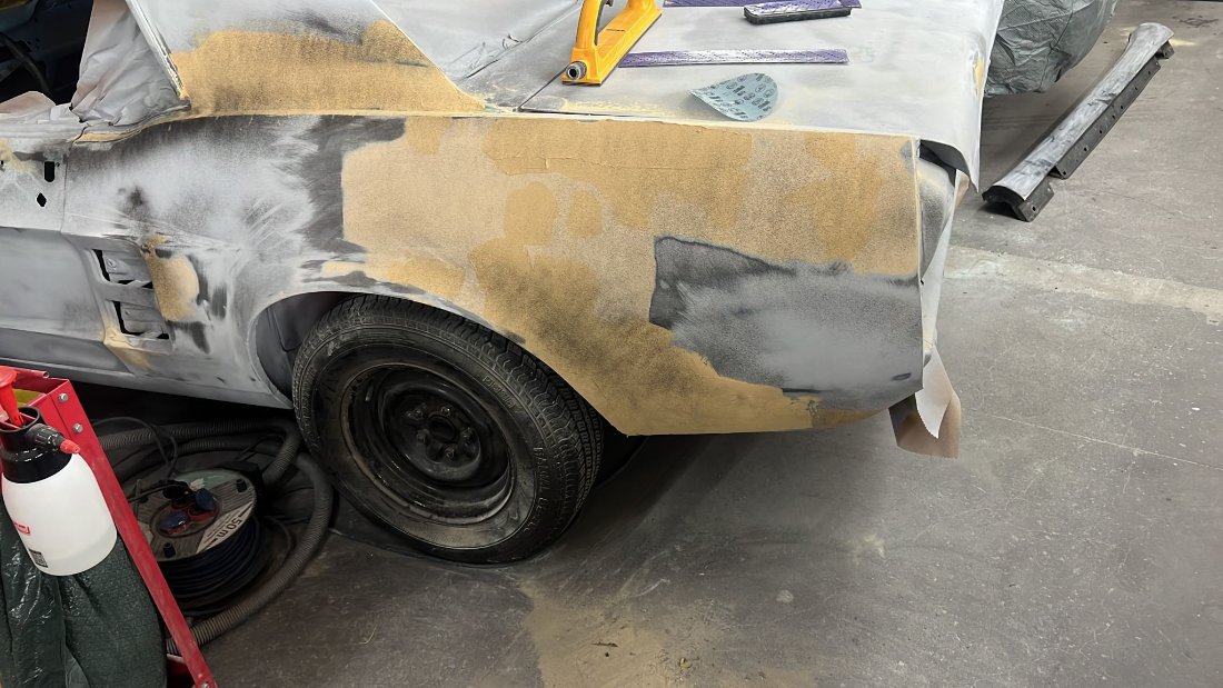

Hier mal noch ein Bild von der Lackiererfront. Die Seitenwand hinten rechts ist auch recht viel gespachtelt worden.
Im Nachhinein hätte ich den ausgebeulten Bereich vielleicht doch einfach getauscht.

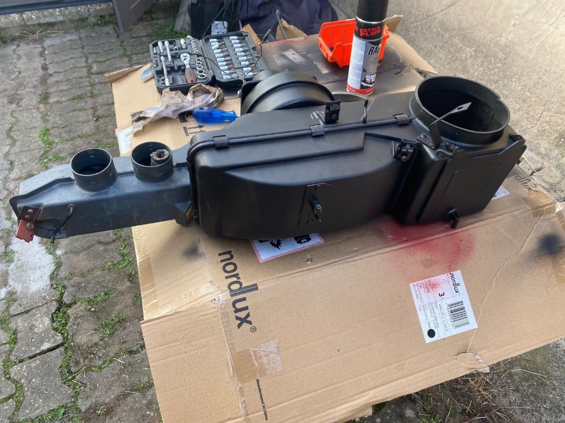

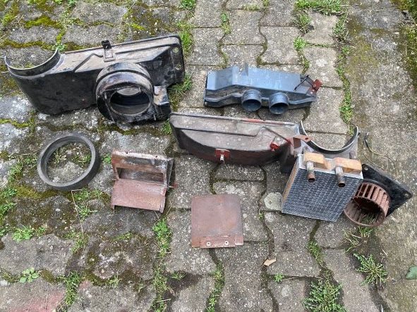

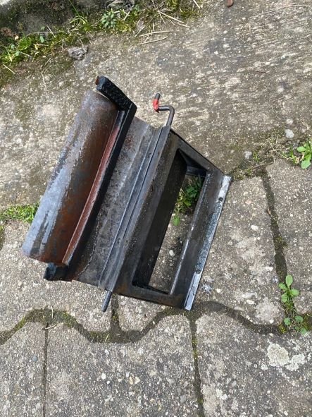

Den Heizungskasten habe ich auseinandergenommen, gereinigt, entrostet im Zitronensäurebad, mit Zopfbürste und dann fertan eingelassen.
Anschließend in scharz seidenmatt lackiert. Der 12V Motor tut noch. Ich hoffe das bleibt auch so :)

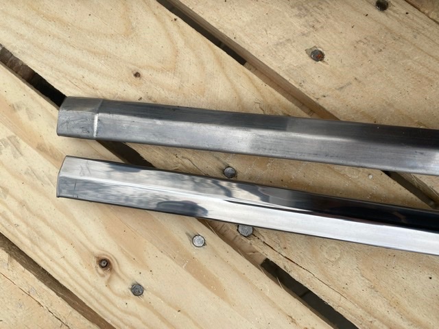

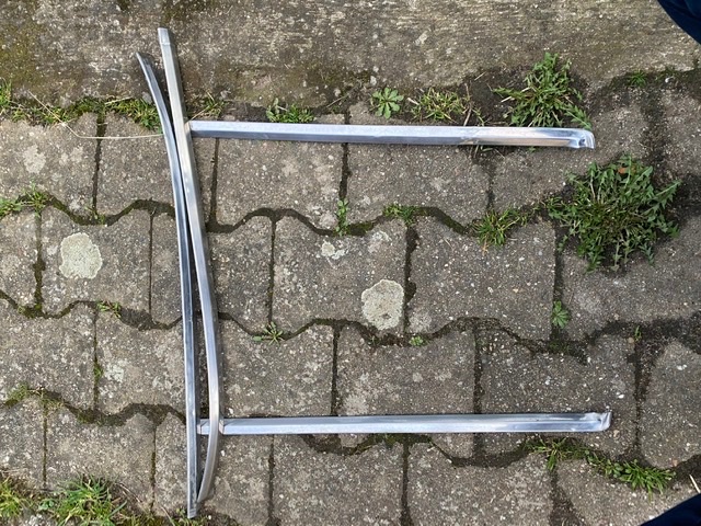

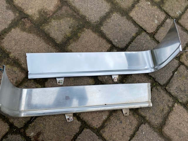

Ich habe mich in der Zwischenzeit mit den Zierleisten Windschutzs- und Heckscheibe beschäftigt. Die eine hatte schon einen schönen Knick drin. Habe versucht den so gut es geht rauszudengeln, aber es ist halt enorm schwierig.
Die sind ganz schön matt. Habe die erstmal gereinigt und mit einem Schleifvlies leicht aufgeraut. Jetzt würde ich mit kleinem Polieraufsatz mit Rot-Weiß Schleifpaste, dann Polierpaste und zum Schluss Finish aufpolieren oder gibts einen Spezialtrick?
Kauft ihr die Zierleisten bei einer Resto einfach neu? Habe eigentlich wenig Lust pro Satz 200 € zu latzen, aber wenn er schon lackiert ist, sollte es doch ordentlich werden!

die Erfahrung mit Repro Zierleisten sind von dem was ich gehört habe meistens eher negativ. Originale Aufarbeiten ist hier eindeutig der bessere Weg. Welche ist denn genau eingeknickt? Ich hatte Mal welche zur Seite gelegt, vielleicht habe ich die entsprechende Leiste über.

Nimm dir mal ein gerade Unterlage einen harten Kunststoffstab in passender Breite einen Gummihammer und dann dengelst du das gaaaaanz vorsichtig wieder raus. Am Ende mit Druck den Kunststoffstab über die ausgebeulte Stelle mit viel Druck reiben. Anschließend polieren.
Du musst dir viel Zeit nehmen und dich vorsichtig da ran arbeiten. Die ist auf jeden Fall zu retten.
Die sind i.d.R. aus Edelstahl du könntest die auch von außen glattschleifen und dann polieren. Aber das mußt du erst an einer verdeckten Stelle ausprobieren. Manchmal sind die auch beschichtet, dann siehts sch...e aus nach dem polieren.

Die Leiste habe ich leider nicht perfekt hinbekommen, aber von Carl eine tolle Originalleiste bekommen.
Polieren 1
Polieren 1
Polieren 2
Polieren 2
Polieren 3
Polieren 3

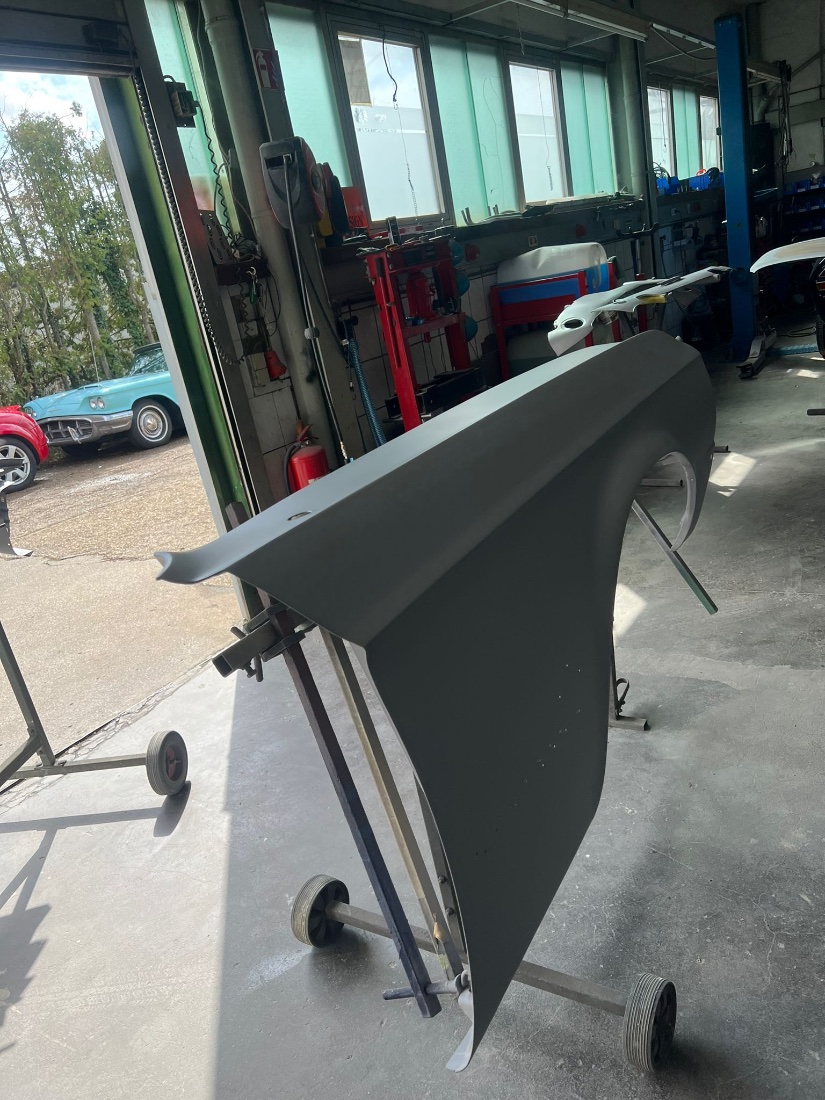

Es wird poliert was das Zeug hält bis der Wagen vom Lackierer kommt! Ich hab bei den Alu und Edelstahlteilen erst mit 1200, dann 2000 nassgeschliffen und am Ende mit 3500er Politur genommen. Sieht ganz ansehnlich aus!
Die Chromteile werden alle mit NeverDull poliert. In der Sonne auf der Terrasse lässt sich’s auch aushalten.

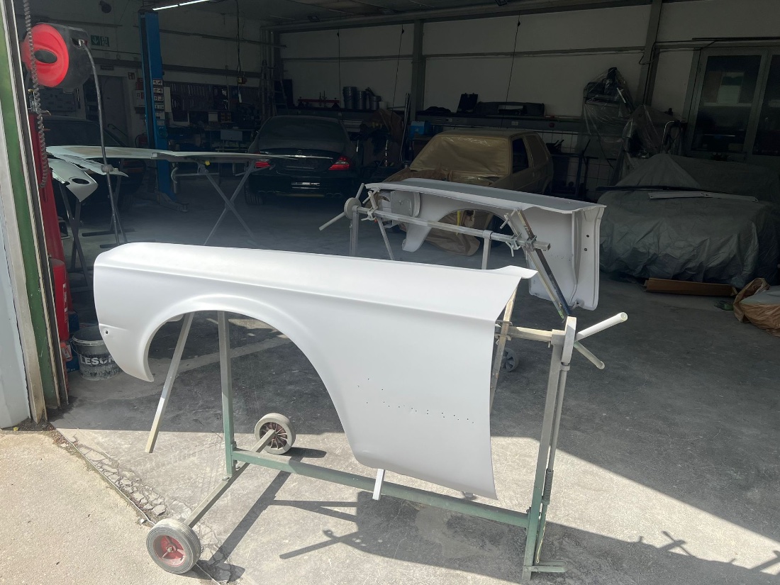

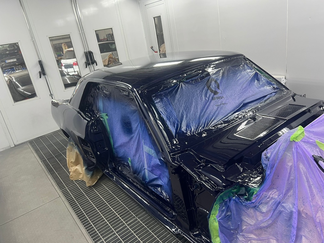

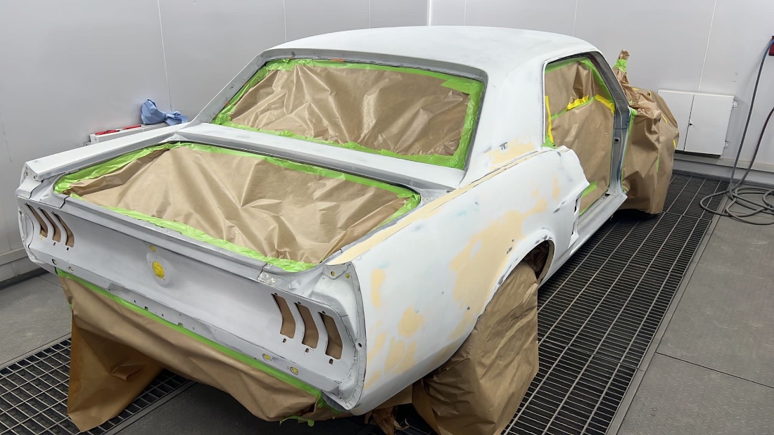

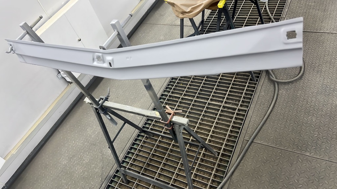

Neue Bilder vom Lackierer :-)
Lack 1
Lack 1
Lack 2
Lack 2
Lack 3
Lack 3
Lack 4
Lack 4

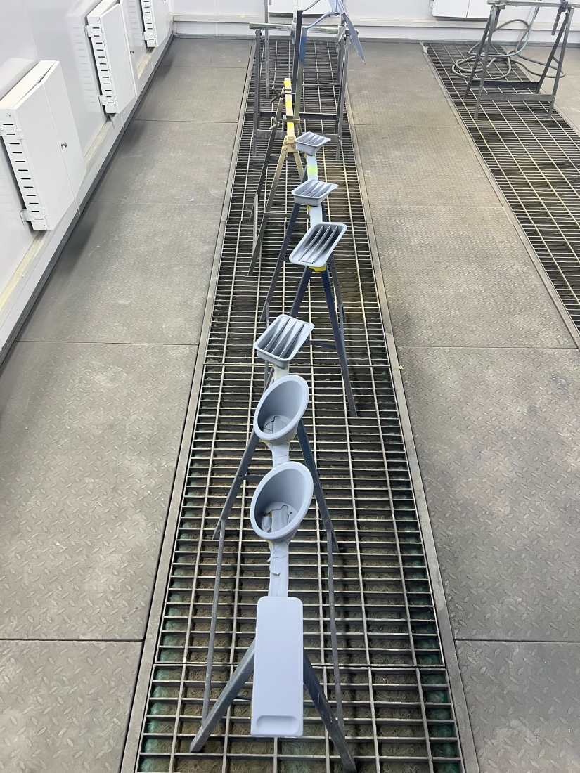

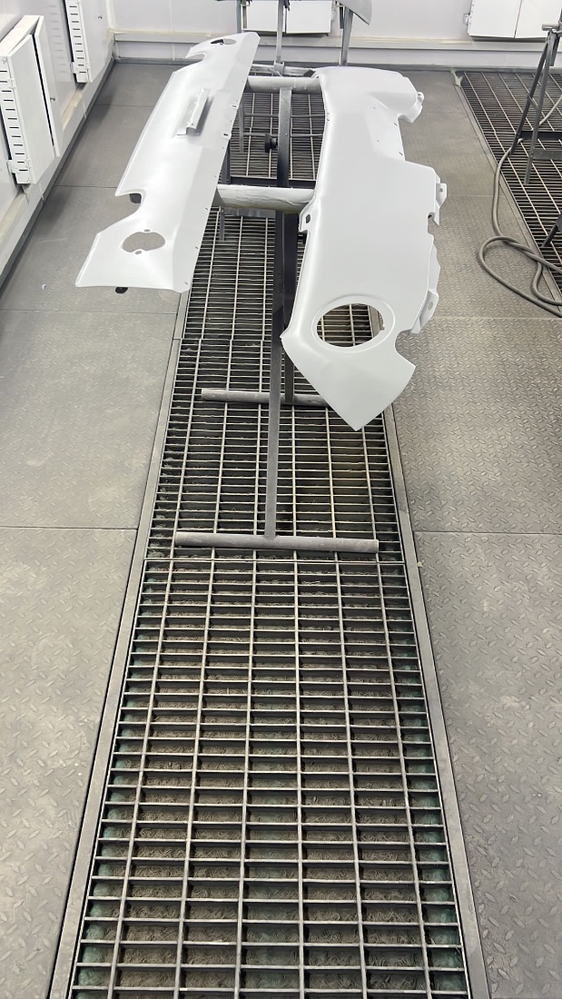

Kleinteile sind fertig grundiert. Als Nächstes kommen Türen, Kotis und Hauben. Danach die Karosserie.

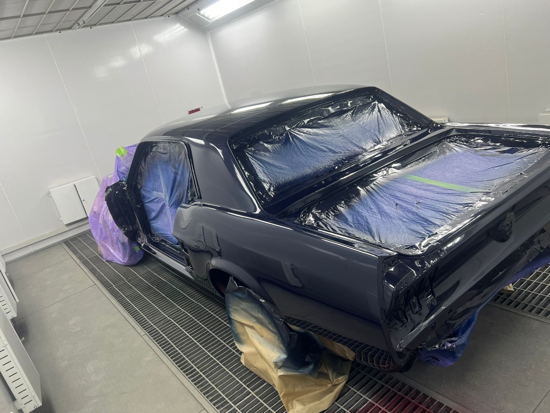

Es geht weiter mit der Verkaufslackierung :mrgreen:
Freue mich schon sehr!
Chris_D
Beiträge: 116
Registriert: So 29. Aug 2021, 12:53
Re: 67er Coupe - Chris Resto
Beitrag von Chris_D »
Er ist blau! Innen wie außen… geile Farbe.
