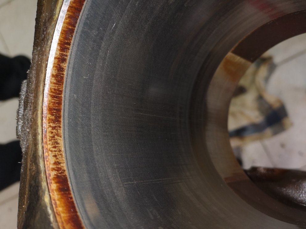

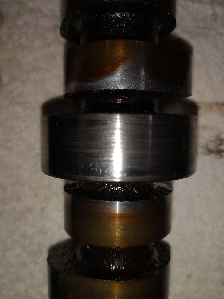

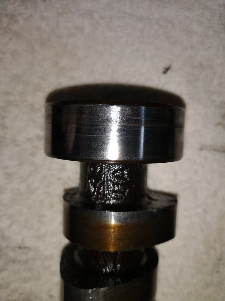

Hallo abudi
Hab die vom RSB Katalog genommen.

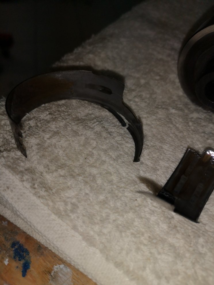

Es ist das 2 und das 5 Lager, das gerieben hat, hab vom Rest vom 5lager ein Foto gemacht.
Auf den Kolben sind keine Nummern.

88 Nm passen ( Soll: 60-70 ft lbs) => Hast Du ein Shop Manual?
Die 0,76 mm sind über dem Verschleißmaß - Allowable: 0,0005 - 0,0025"
Du solltest nun noch die Lagerstellen/ KW messen - Allowable 2,2482 - 2,2490"
Sind noch die Standardlager verbaut?

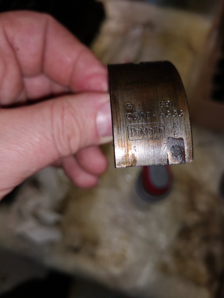

Auf der Rückseite der Lager ist etwas eingeprägt, z.B. STD, 0.001, 0.002, etc. - oder evtl. noch die originale Ford Kennzeichnung
Wenn Du die Bucheli Bücher hast, stehen die Werte ja im Band 117 auf den Seiten 80 ff

Hab das auf den Lagern stehen.

fomoco= orginal sollten standard sein
was du jetzt brauchst ist ein innenmesser zum Zylinder vermessen und einen micrometer
red mit abudi der sollte das eh haben

f100 hat geschrieben: Mi 26. Okt 2022, 17:06 fomoco= orginal sollten standard sein
Peter

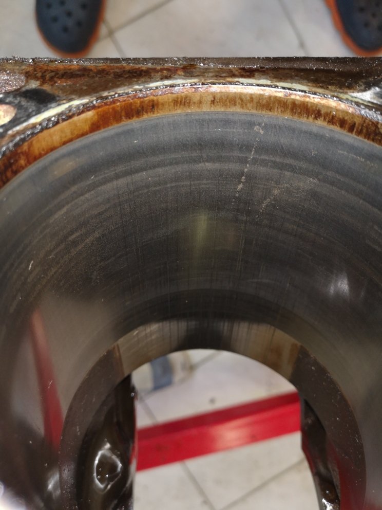

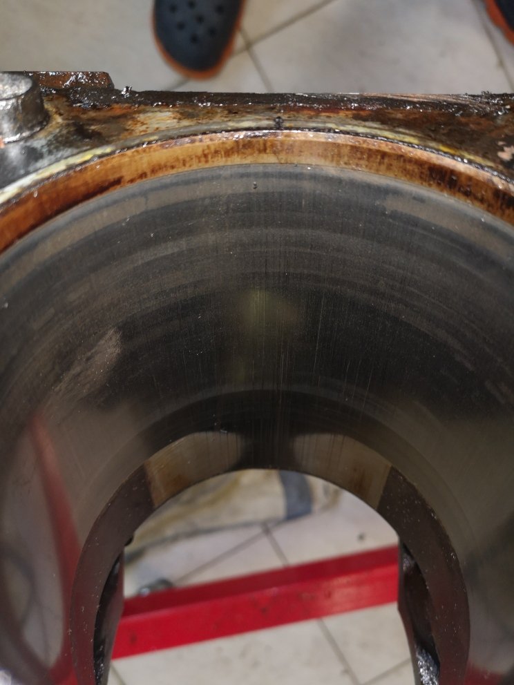

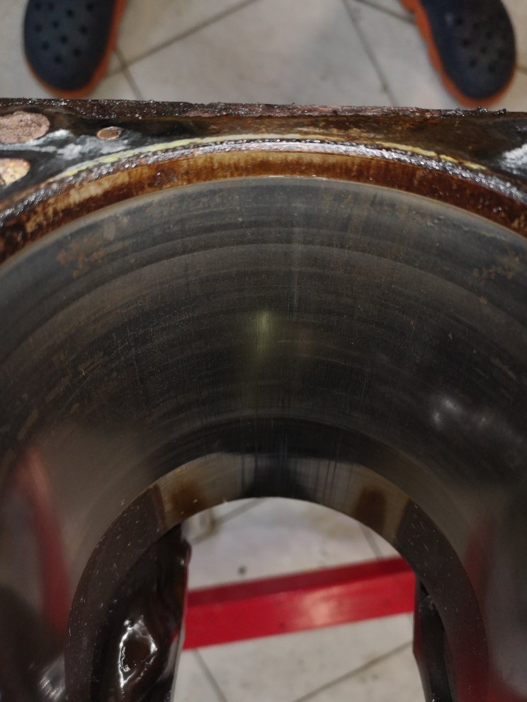

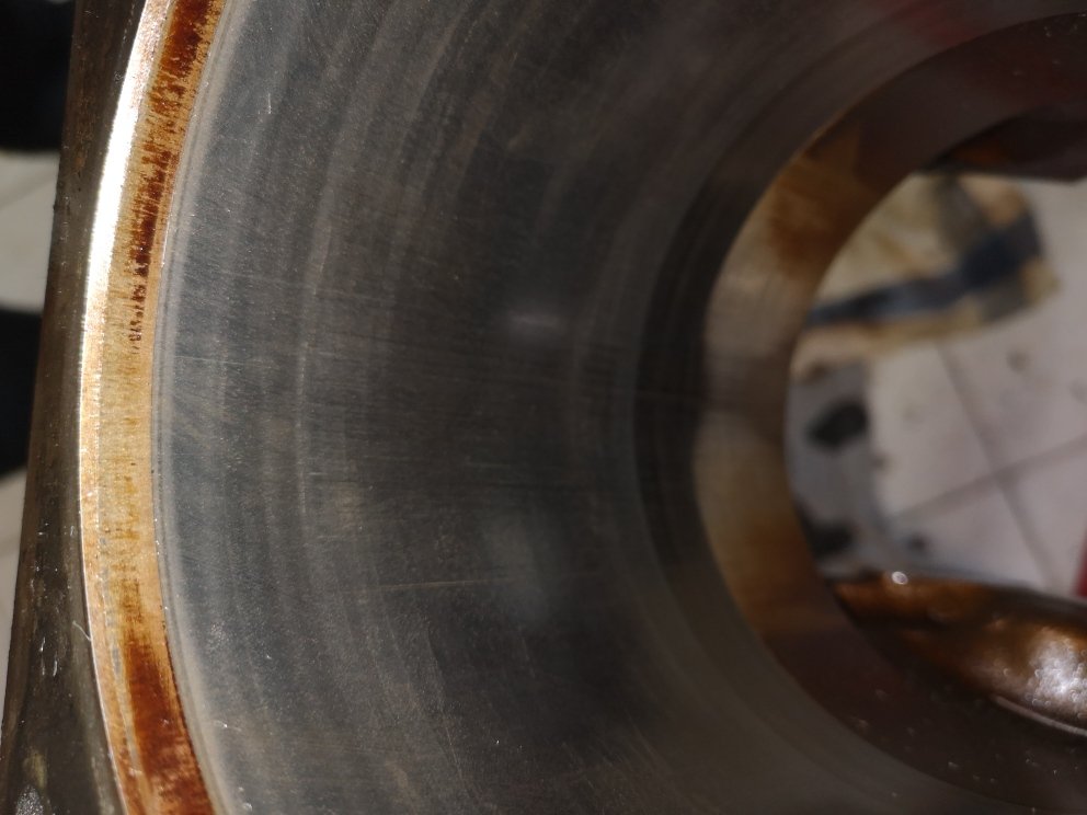

Wenn am kolben KEINE Zahl eingestanzt ist dann hast du std mass. Bleibst du mit dem Fingernagel am rand hängen?

Re: Öldruck
Beitrag von wolf50 »
Ja, da ist spürbar eine kante.
Das heißt dann auf das nächste Maß bohren, sehe ich das richtig?
Beiträge: 5877
Re: Öldruck
wolf50 hat geschrieben: Mi 26. Okt 2022, 18:24 Ja, da ist spürbar eine kante.
Ich würde mal schauen ob es sich mit 0.010“ ausgeht. Es kommt auch auf dein Budget an!
