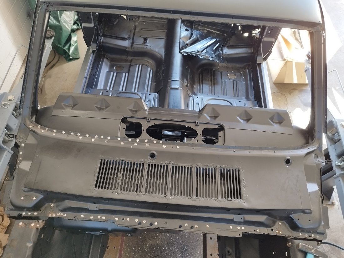

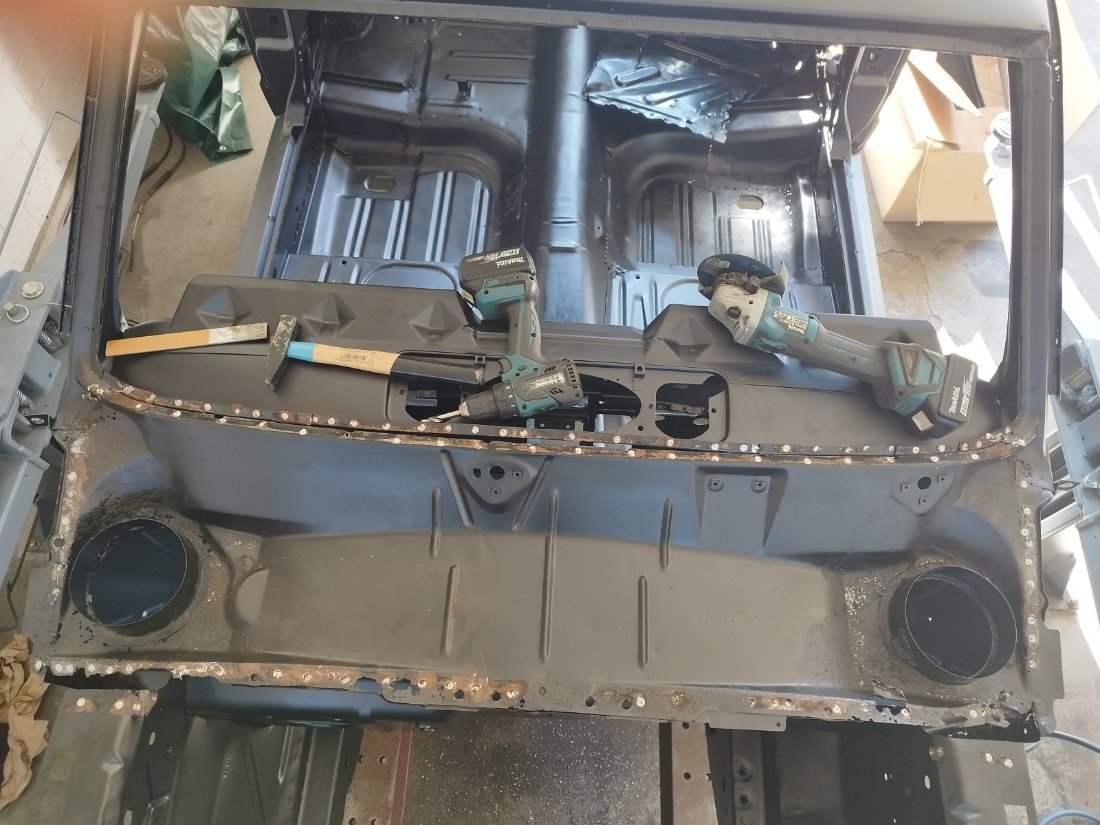

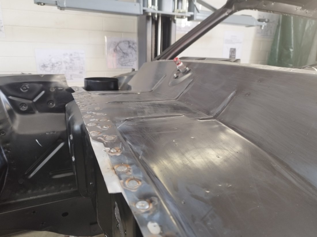

Ich habe vorne angefangen und habe zuerst das Stehblech erneuert. Altes raus, neues anpassen, einschweißen, verschleifen und mit Epoxy grundieren. Hab mir dazu eine kleine Lackierpistole gekauft. Das gibt eine schönere, ebenere Oberfläche als mit dem Pinsel (das habe ich zuerst probiert)

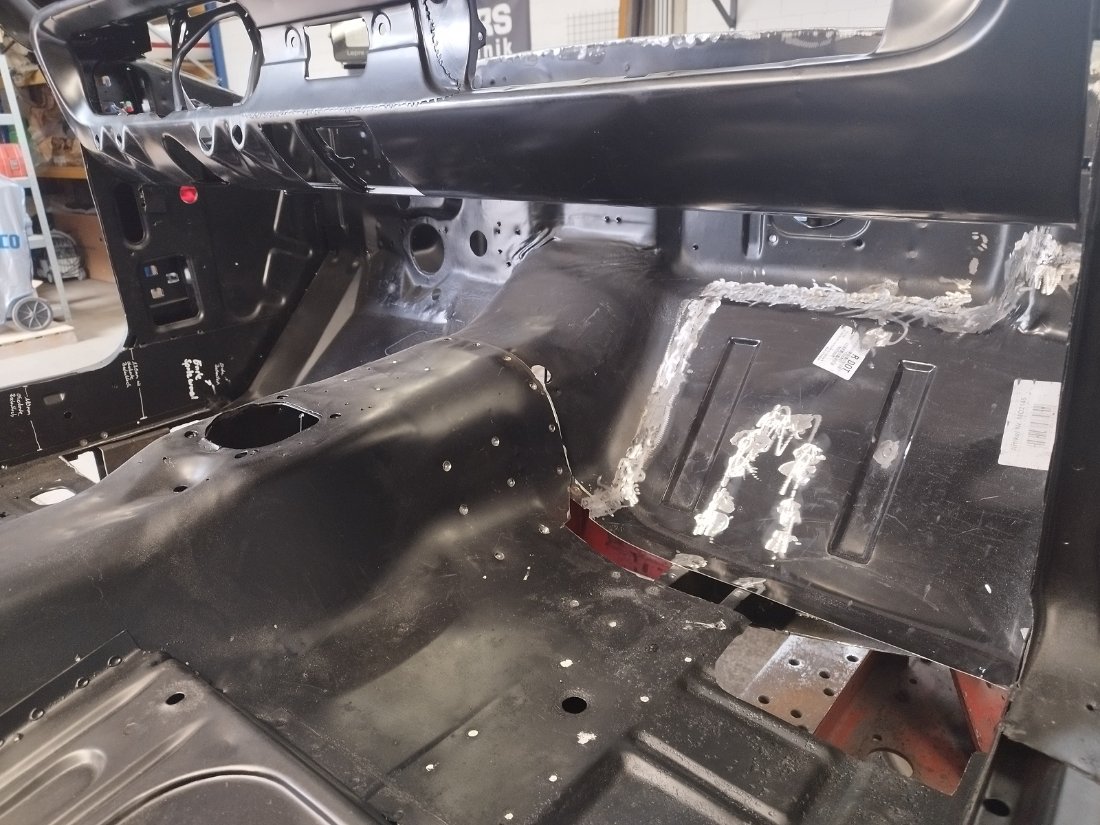

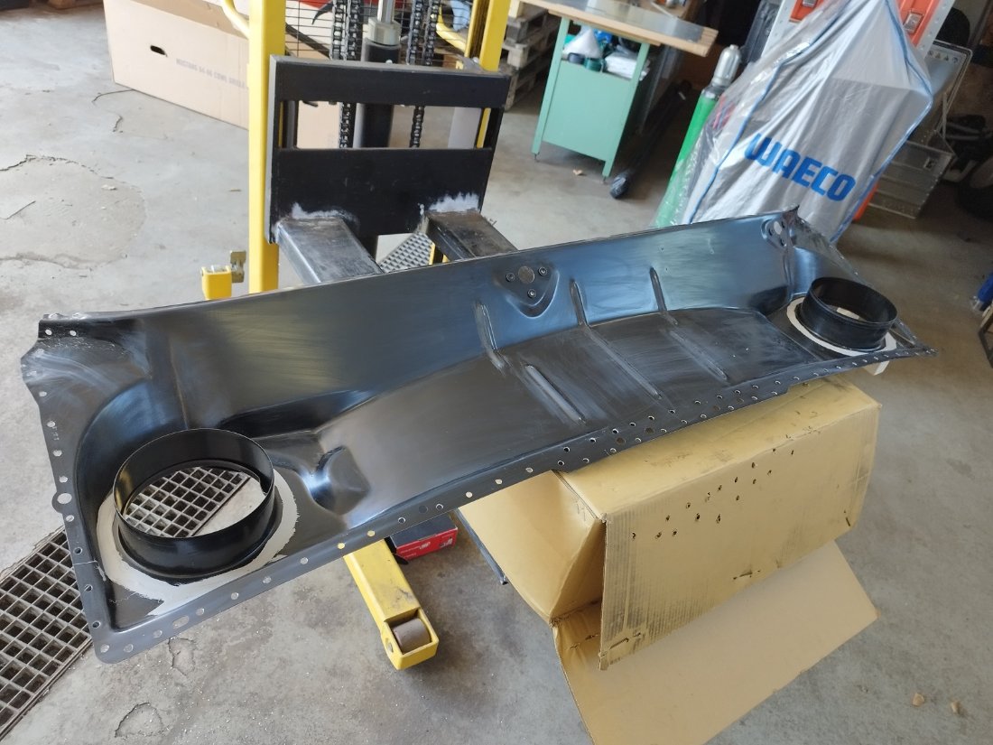

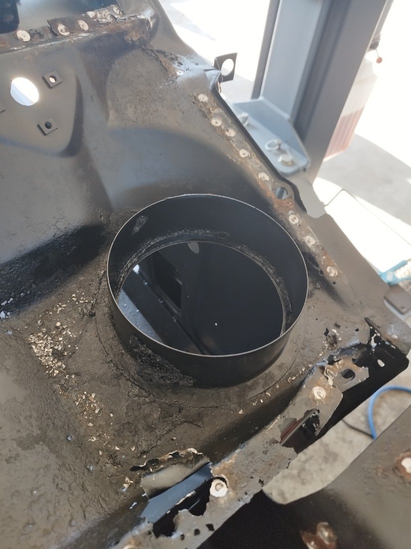

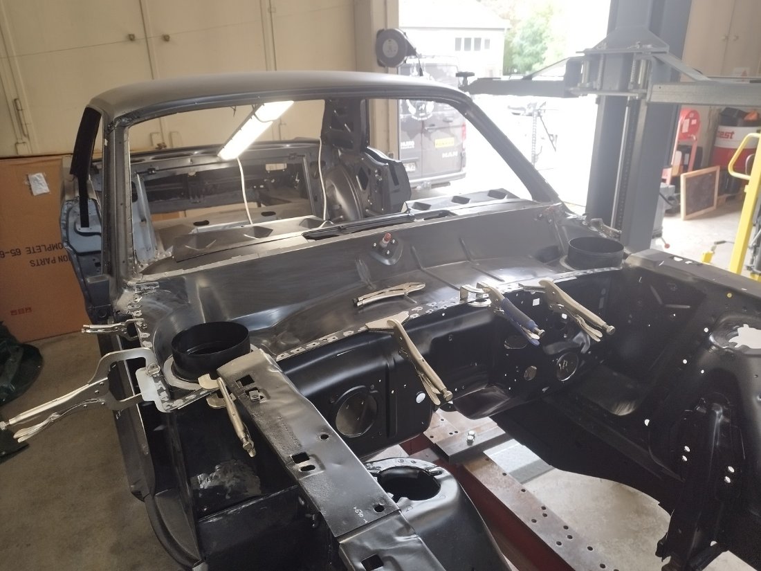

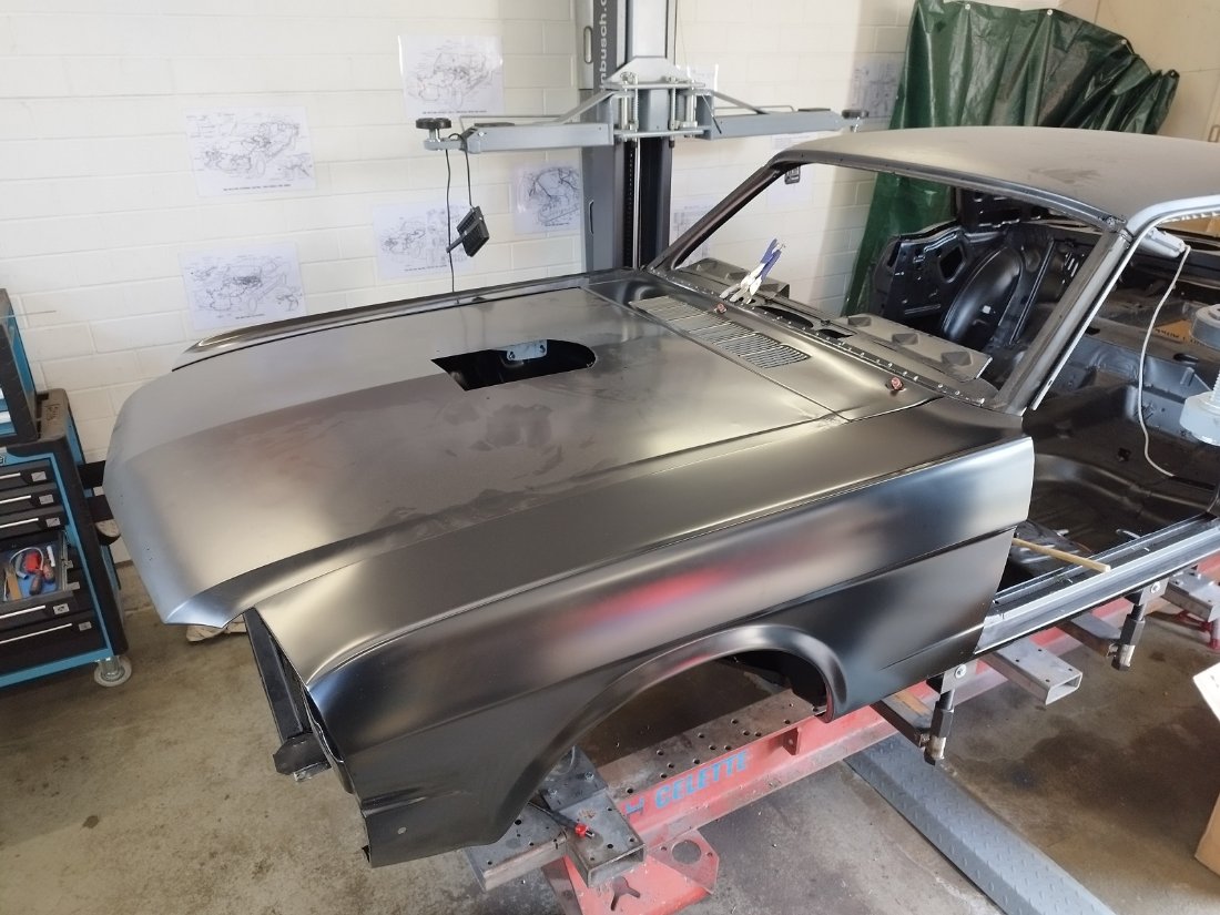

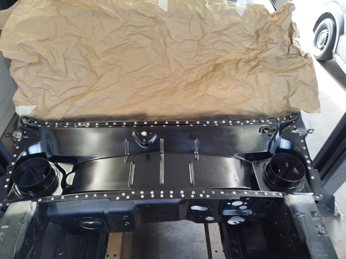

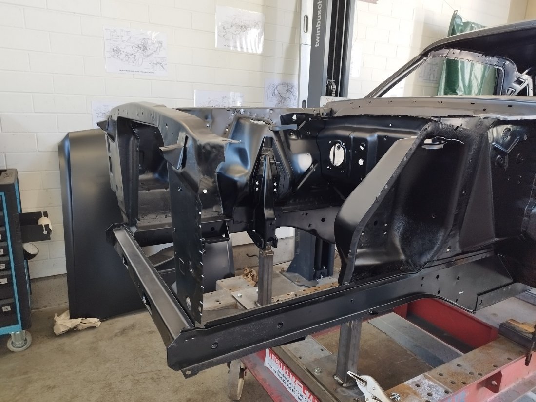

Hab mich dann um die Cowls gekümmert, altes runter und dann erstmal den oberen Teil der Spritzwand instand gesetzt. Danach das Unterteil & Oberteil drauf gesetzt, Kotflügel und Haube dran und ausgerichtet. Alles weg wieder weg und Unterteil geschweißt, geschliffen und innen raus lackiert. Oberteil angepasst und auch verschweißt und lackiert

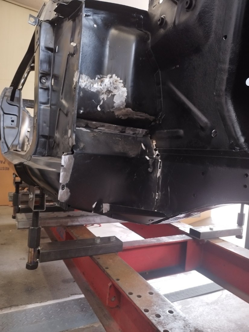

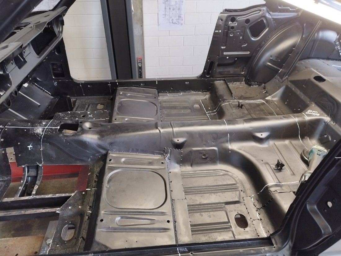

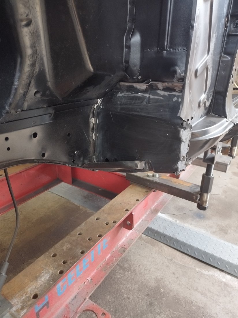

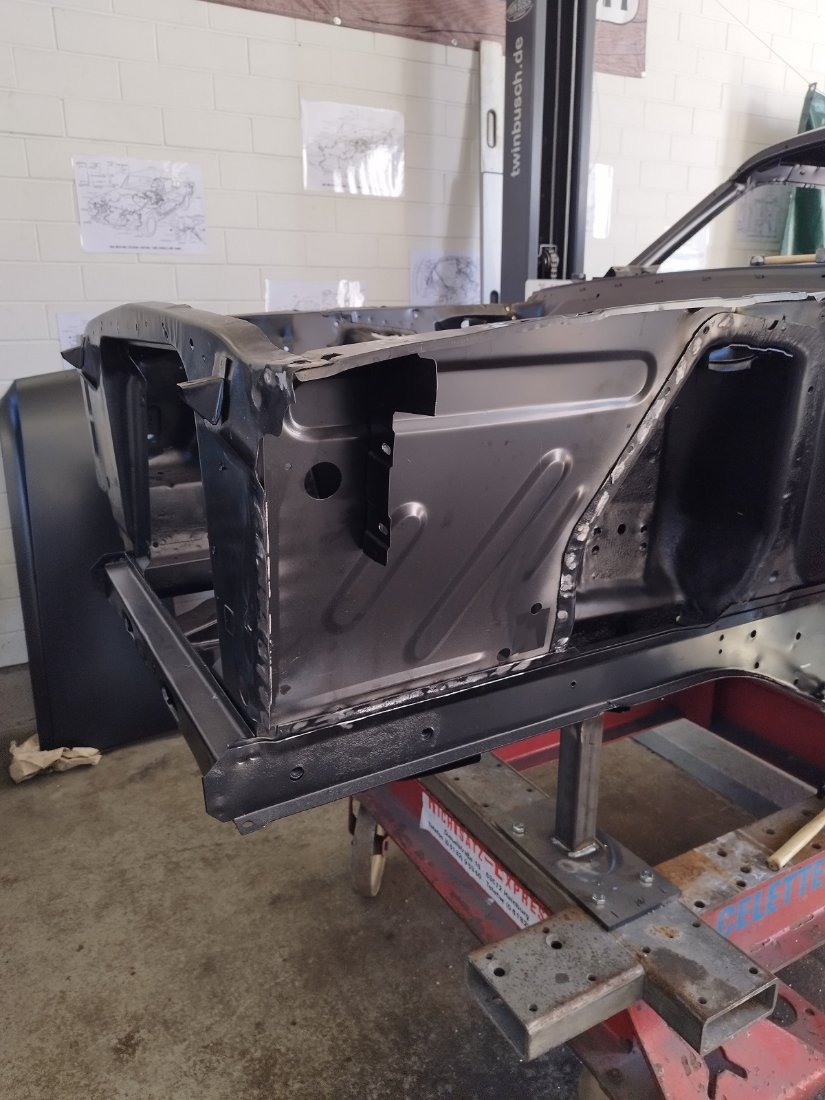

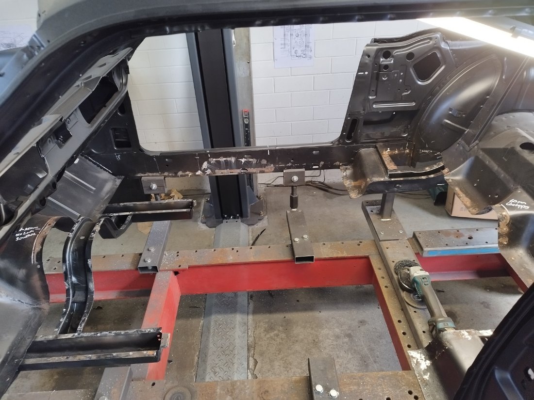

Ahja, bevor ich die Cowls gemacht habe, hab ich die unteren Teile der Spritzwand rechts und links und die Torque Boxen angepasst und eingeschweißt. Mit dem Loch oben war das ganze raus trennen und schleifen etwas angenehmer

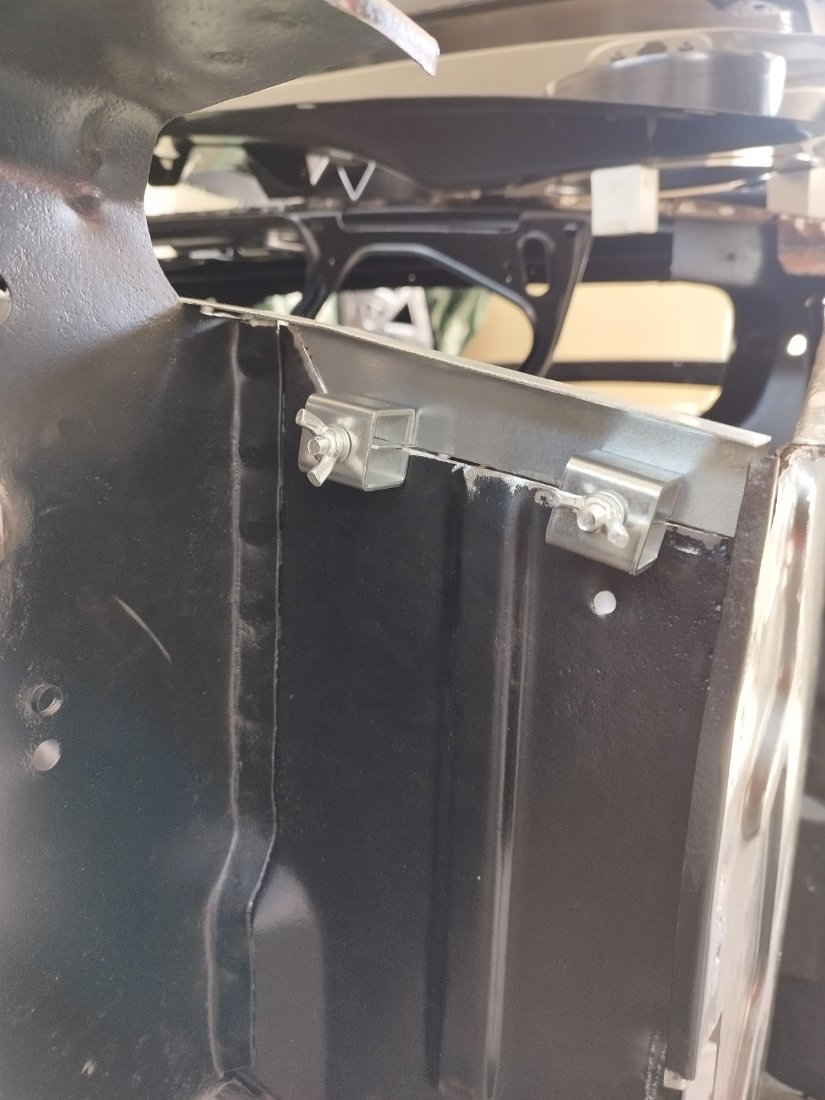

Export Brace noch angepasst bzw Löcher gebohrt
