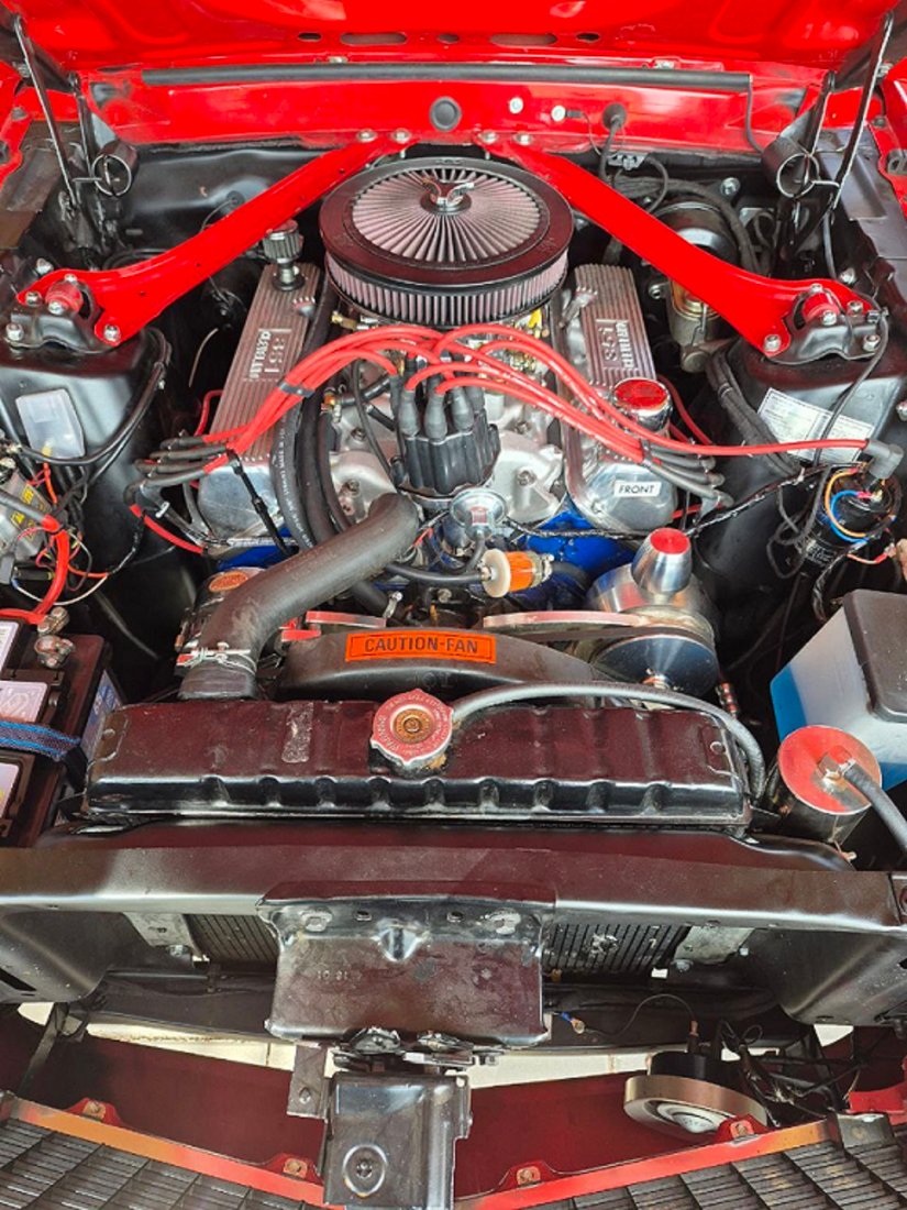

Keine Ahnung, ob man das so machen sollte, aber möglicherweise wäre das eine Idee.
entliehen von https://7173mustangs.com/threads/intake ... -it.32380/

Also das gefällt mir nicht wirklich, glaube auch das es damit Probleme mit dem abdichten gibt wenn das Blech zwischen den Öffnungen auf der Dichtung liegt.

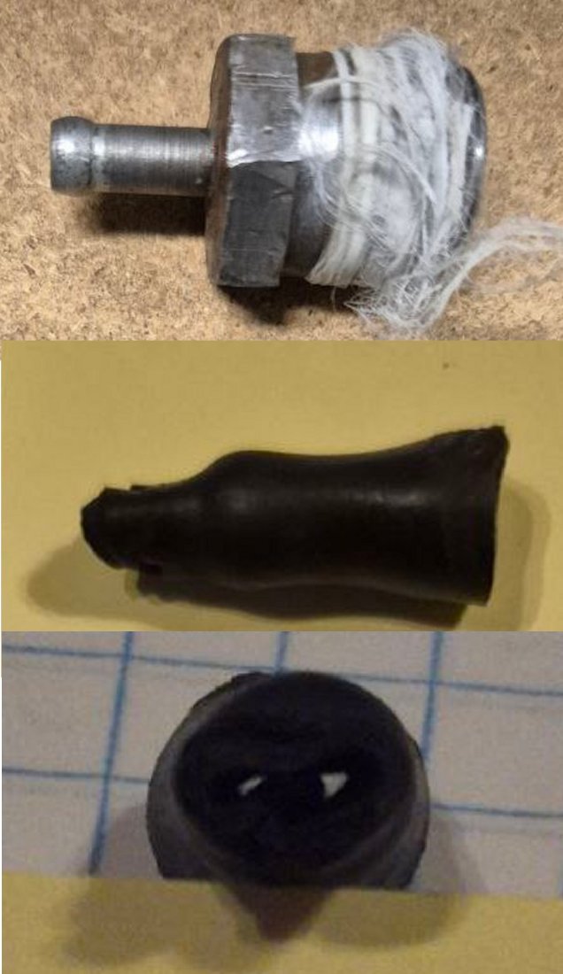

Bei der Demontage des Intake habe ich auch den Schlauch vom Intake-Nippel zum C4 gelöst und gesehen das der von mir verwendete kleine Schrumpfschlauch sich verschoben hatte und zugequollen war. Ich hatte den über den Nippel gemacht damit der eigentliche Verbindungsschlauch besser hält - war eine schlechte Idee...
Er hatte noch eine Winzigkeit offen, war also nicht ganz zu sonst hätte ich das bei der Vakuumprüfung gemerkt. Allerdings war damit die Durchgangsöffnung so klein das unter Betriebsbedingung das Vakuum zusammengebrochen ist und er geschaltet hat. Habe jetzt einen Nippel mit grösserem Durchmesser genommen und ordentlich angeschlossen. C4 schaltet wie neu aus dem Laden!
