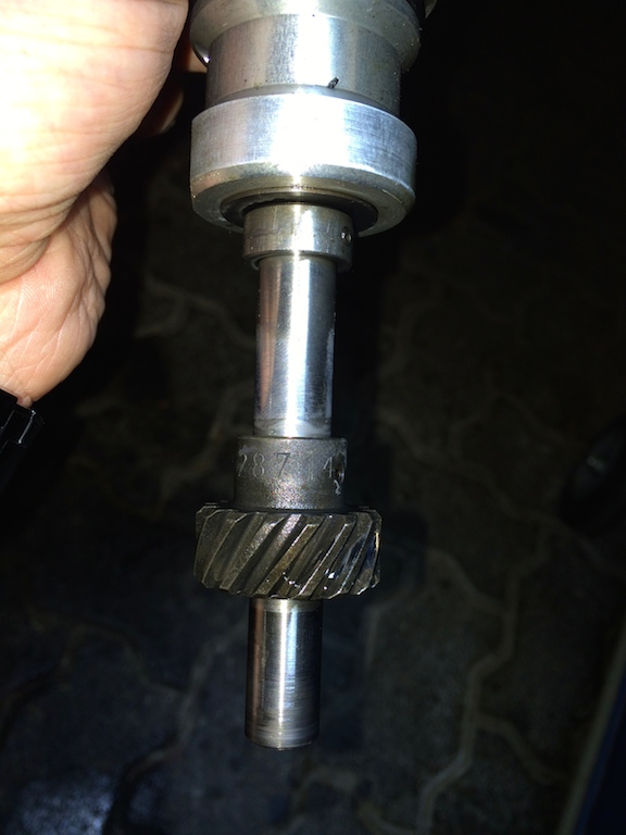

Auf meinem Antriebsritzel vom Verteiler steht 28714,
wenn ich das bei Summit eingebe, kommt folgendes:
http://www.summitracing.com/int/parts/m ... /overview/
Müsste ja dann passen oder?

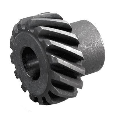

Sieht so aus:
Grüße, Timo
Mitglied im FMCoG
68GT500
Beiträge: 9717
Fuhrpark: - 64 Falcon Sprint
Re: Umbau 408w auf Rollernockenwelle
Beitrag von 68GT500 »
Hi Timo,
nein, das Ritzel sieht mir nicht nach Stahl aus.
Bei Stahlritzel sind alle Oberflächen bearbeitet... Das scheint bei Dir nicht der Fall zu sein ...
Hier Bilder von Stahl vs Gusseisen:
Stahl
Gusseisen
Wenn die Materialien nicht kompatibel sind, kann das Ding nach ein paar Hundert km so aussehen:
:shock: :shock: :shock: :shock: :shock:
Zu Öl: JA, Du kannst praktisch jedes Öl reinkippen, auch das gute alte SF ;) ;)
