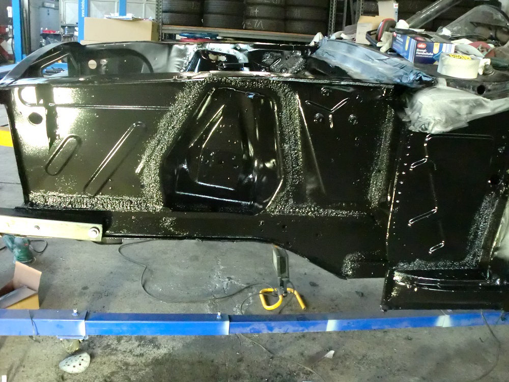

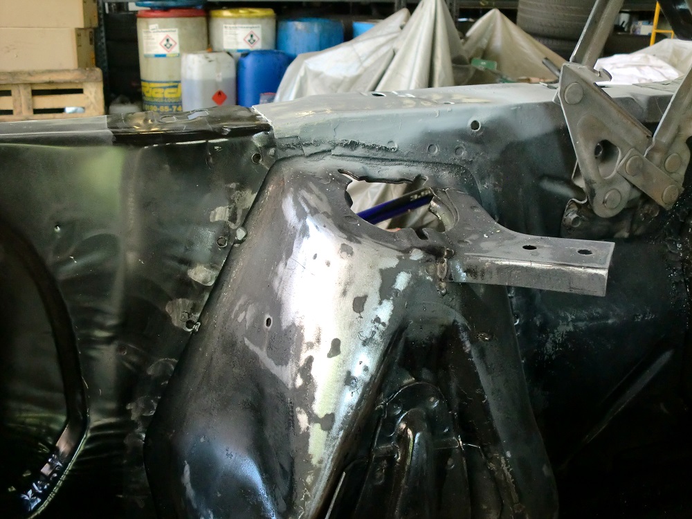

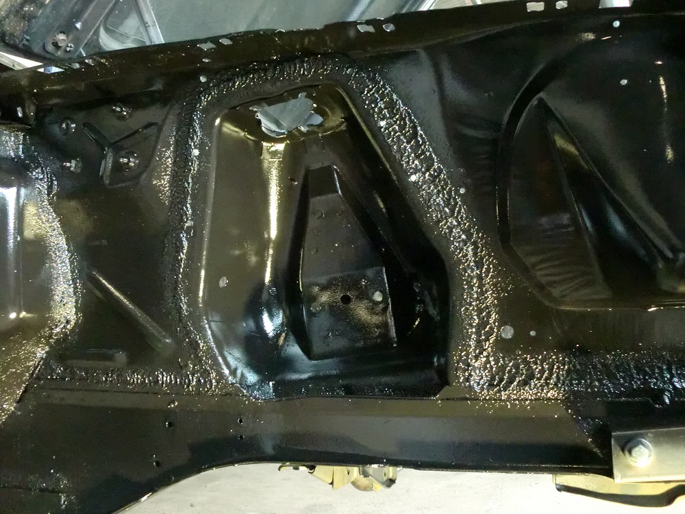

und ich würde vorher alles schön Grundieren und dann die Nahtabdichtung drauf machen und nicht auf die teilweisen blanken stellen diesen Kit spritzen.

Ist alles mit Brunox behandelt, sieht man auf den Bildern schlecht.

ich würde den Motorraum auch nicht so " derbe " mit Sikaflex bearbeiten .
Aber wie du schon richtig geschrieben hast , es ist dein Auto , also mach es so wie es dir gefällt.

so nachdem ich jetzt genug "Stoff" bekommen habe :D , ist jetzt alles an den Federbeinaufnahmen wieder weg.

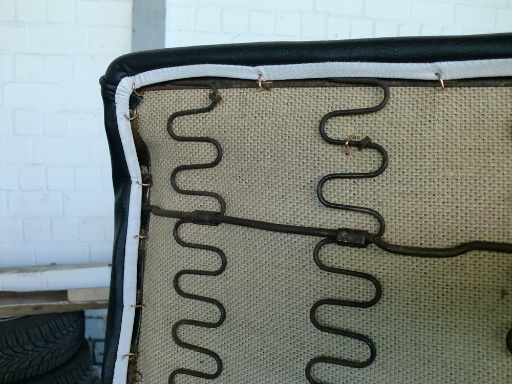

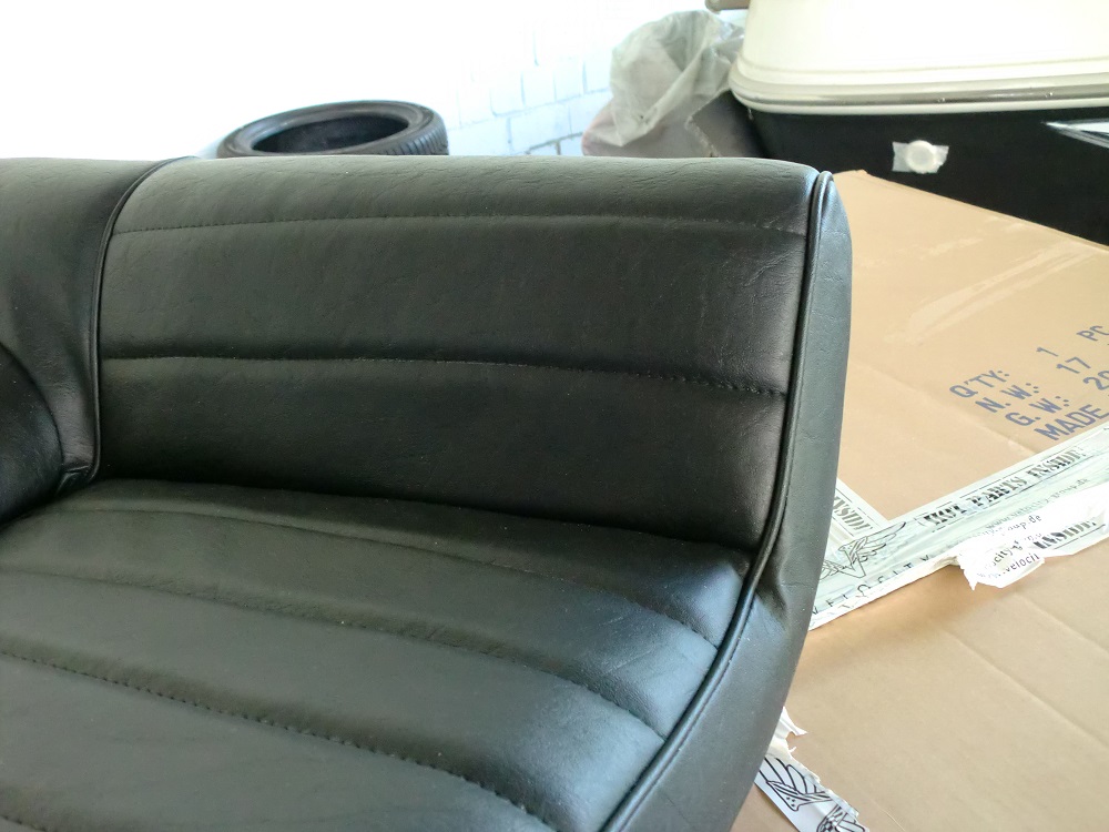

Habe Heute meine Sitzbank vom Polsterer wieder bekommen, 300 Ocken und wie neu ;)
Habe leider nur ein Fotor für vorher nachher Effekt.

Hast du auch die Rückenlehne beziehen lassen?
Gruß Roland

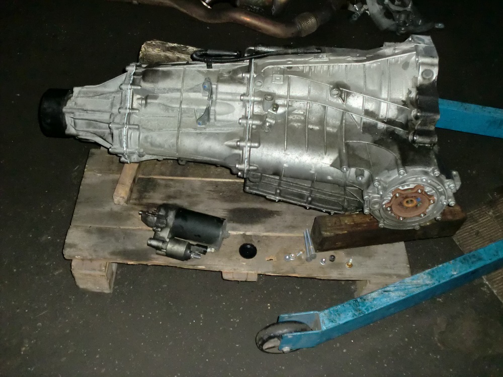

Nein noch nicht, habe auch noch keine Zeit gehabt, mal beides nebeneinander zu halten, habe gerade in der Werkstatt alles Brechend voll und dazu noch an meinem Q5 das S-Tronic Getriebe kaputt, habe gerade nach Feierabend das Getriebe schon mal Ausgebaut, am Freitag kommt ein Kollege von Audicentrum und zerlegt das Getriebe und Überholt das Getriebe bei mir, da gehen auch wieder 5 Stunden und 1300€ den Bach runter.

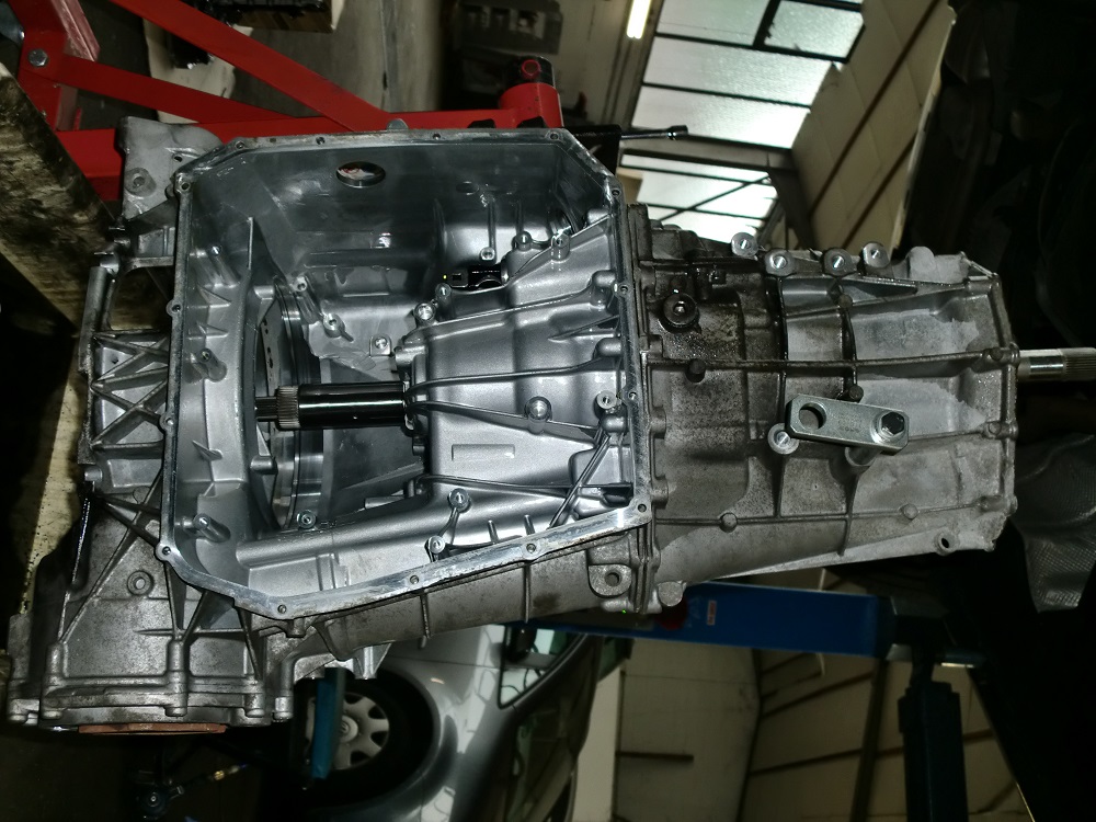

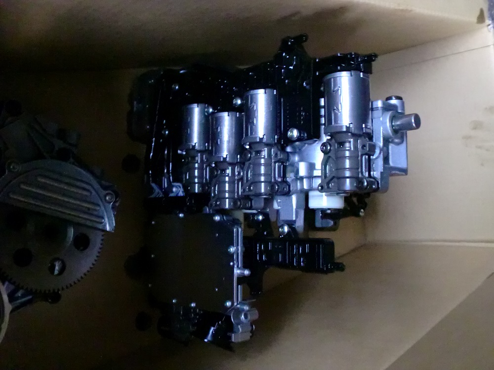

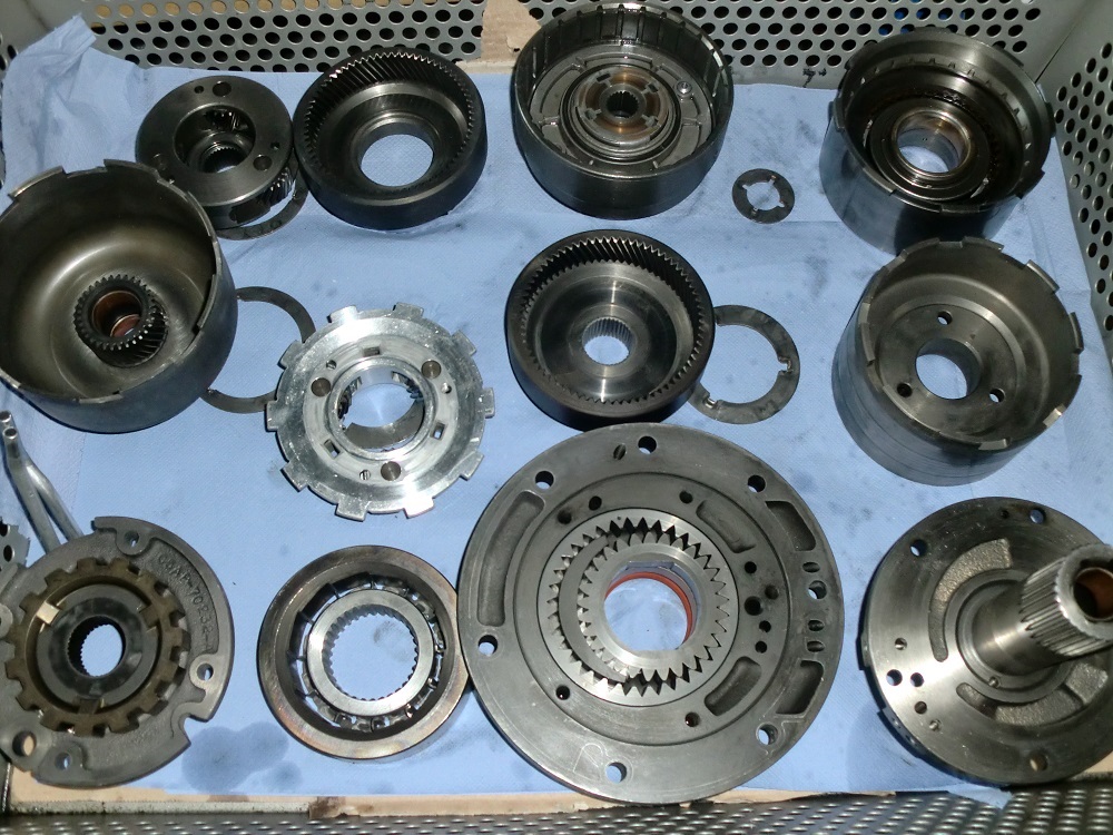

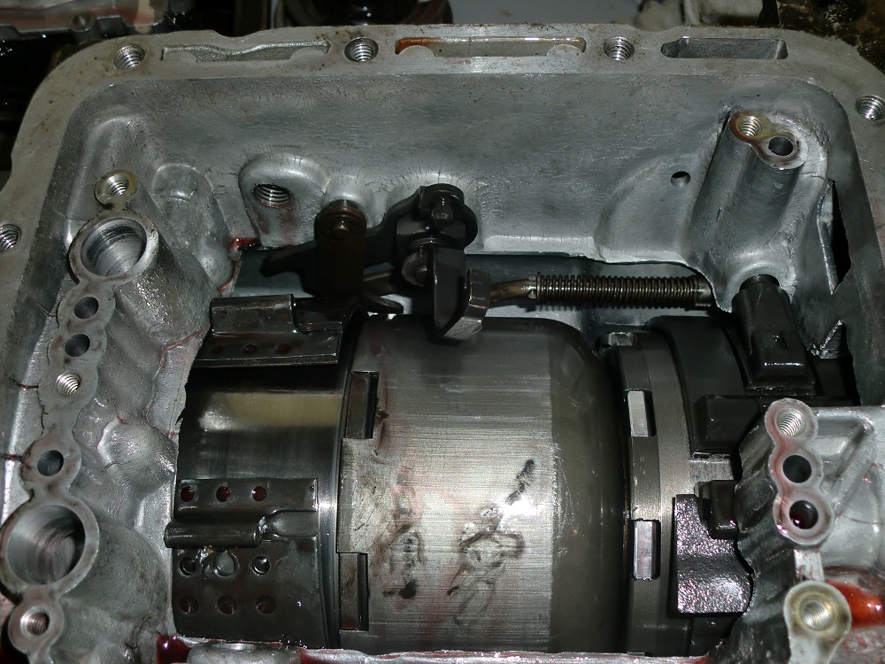

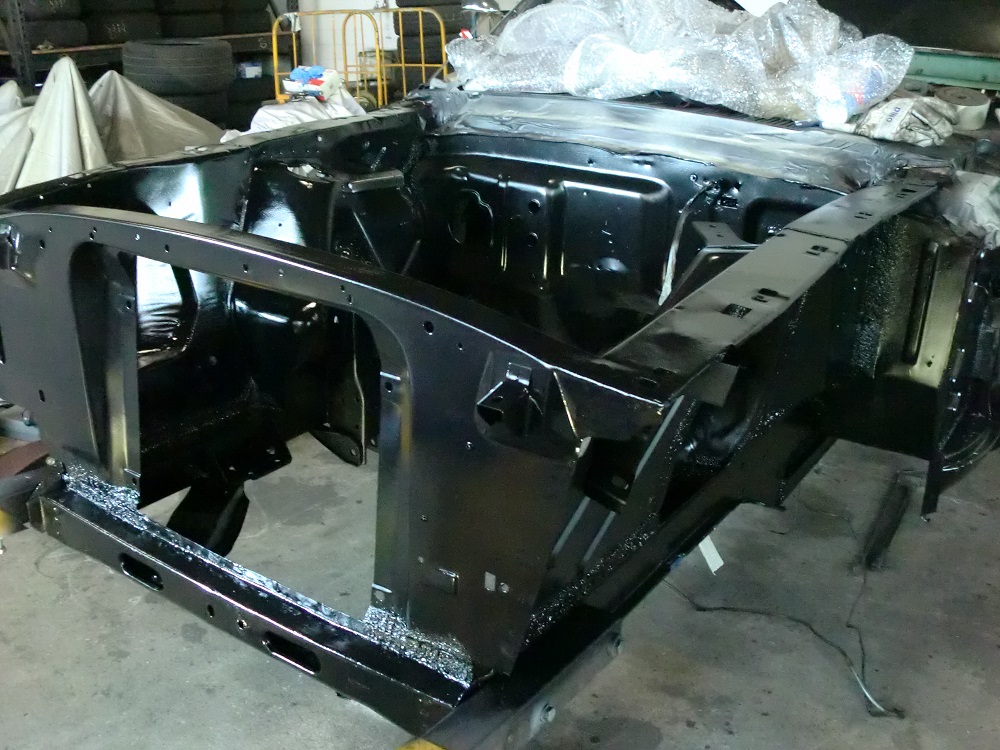

so zwischendurch mein S-Tronic Getriebe ausgebaut, vom Audispezi zerlegt und instandgesetzt, ist schon schön zu sehen wie so der Unterschied zwischen meinem C4 Dreigangautomatik ohne ein elektr. Schalter oder Sensor über 50Jahre alt und leicht zu Rep. zu einem S-Tronic 7Gang DSG Automatik mit vollgepackter elektr. und nur noch mit einem Koffer voll Spezialwerkzeug instandsetztbar ist. Nach Einbau muss erst noch Software aufgespielt und alle möglichen Sensoren angepasst und angelernt werden, bevor der Wagen überhaupt wieder von der Bühne kann, was für scheissss.. :evil:

Beitrag von Grussi67 »

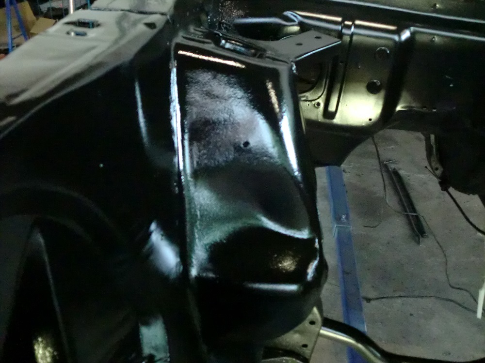

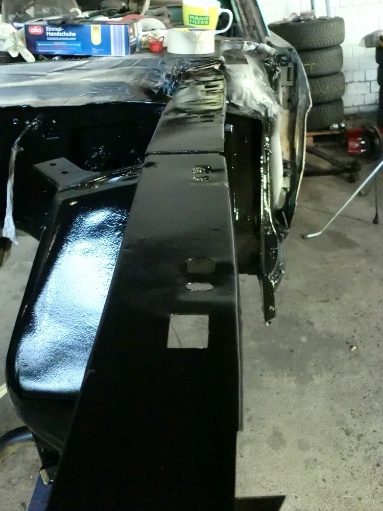

So, ist gibt aber auch schöne Dinge, mein Vorderwagen ist jetzt Innen und Außen fertig, schön lackiert mit Brantho Korrux 3 in 1.
So nächsten Freitag ist erst mal Pause, Brückentag muss man mit der Frau ausnutzen ;)
Dann wird das Baby 90 Grad gedreht und der Unterboden ist dann zum versiegel und lackieren drann, es geht vorwärts.
