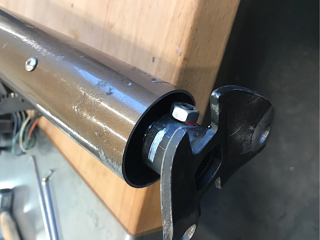

Da wo ich (etwas Unbeholfen) den Pfeil hin gemacht hab, scheuert beim lenken der Flansch an der Kunststoffscheibe. Eigentlich sollten dazwischen 2-3 mm Platz sein...waren es auch...
Aber die Feder oben unter der lenkradnabe zieht jetzt die ganze Lenksäule nach oben...
In mittelstellung Lenkrad blockiert es ganz... tolle Borgeson Lösung;-(

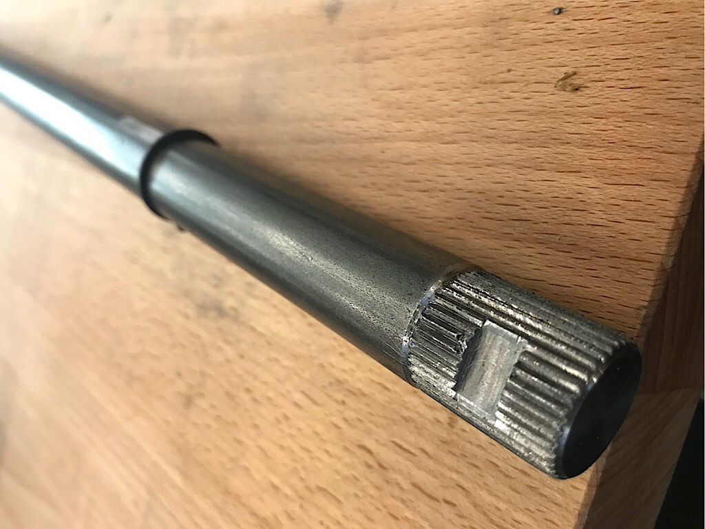

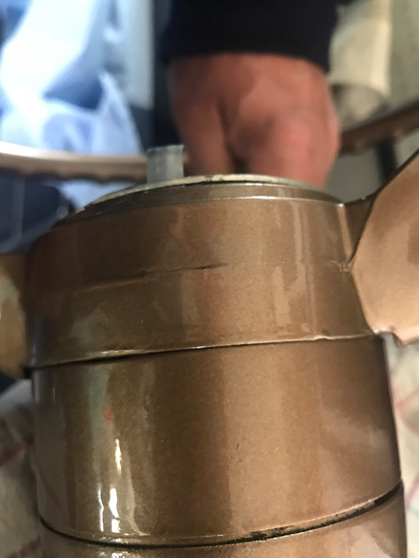

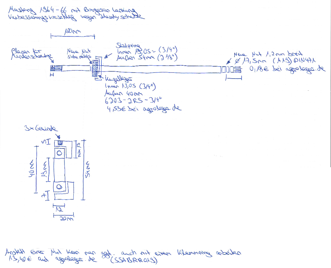

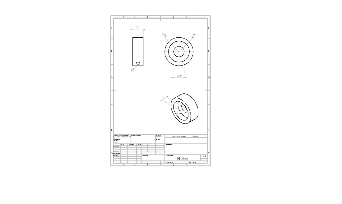

So. Gestern die ganze Scheiße ausgebaut und mit Roland ein paar Gedanken gemacht. Vielen Dank an dieser Stelle!

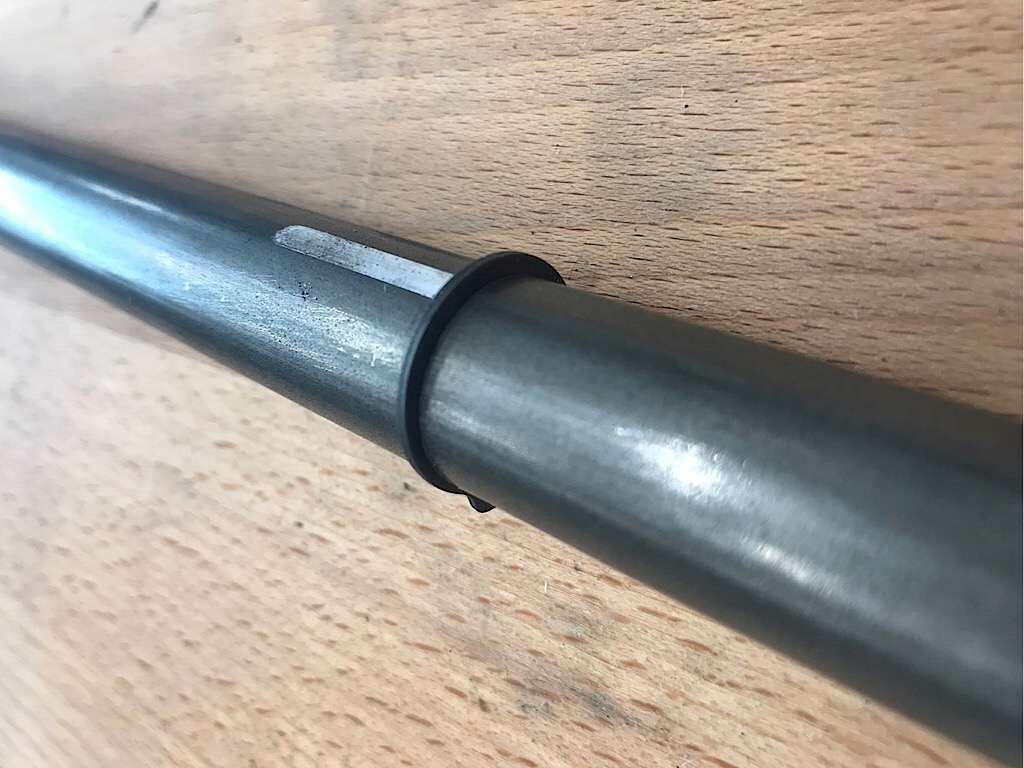

Ich werde jetzt in der Firma ein paar neue Nuten in die Stange stechen lassen. Einmal oben wo schon zwei sind. In die Untere kommt ja normal die konische Sicherung für das Lenkrad aber unsere Bedenken sind, dass es dann eigentlich zu nah an der Säule ist und schleift. Die obere ist zu weit weg. Also etwa 1,5mm versetzt einen neue Nut 1,2mm breit auf Durchmesser 17,5 damit ein A19 Sicherungsring DIN471 rein passt und später auch noch die Schleifkontakte und Blinkerrückstellung funzt. https://www.agrolager.de/product_info.p ... d=40000009
Eine weitere Nut etwa 100mm von unten einstechen. Gleichen Maße wie oben. Da kommt dann später das Kugellager hin. So kann man gut aus dem Fahrerfußraum das Ganze hinten der Pedalerie anschrauben. Unten an den Flanschen ist unserer Meinung es alles schon so eng und wir wollen die Lenksäule nicht weiter kürzen. Der Nachteil von diesem System ist, dass man erst alles montieren muss und dann zusammen ins Auto einbauen sollte.

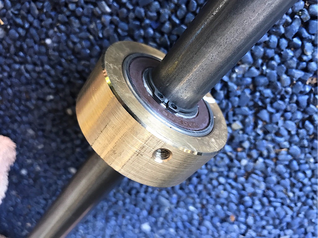

Als Kugellager hab ich eins mit 19mm Innendurchmesser und Außen 40mm gewählt. Breit ist es 12mm. https://www.agrolager.de/product_info.p ... d=12112026
Dazu benötige ich jetzt noch eine Hülse, die ich später im Rohr mit drei M5 Schrauben sichern muss. Innendurchmesser ca. 40mm für das Lager und Außen 54mm für die Säule. Breite habe ich jetzt mal 20mm angenommen. Leider ist das kein Normteil und muss gedreht werden.
Zur Sicherheit plane ich unten an der Verzahnung noch etwas die Rillen damit sich dort die Madenschraube vom Flansch fangen kann.
Wer keine Möglichkeit hat eine Nut einzustechen, der kann auch den Klemmring nutzen: https://www.agrolager.de/product_info.p ... d=40005553 Dann fehlt aber immer noch die Hülse. Mal schauen wie aufwendig die Herstellung ist.
Wenn ich die Teile fertig habe melde ich mich wieder.

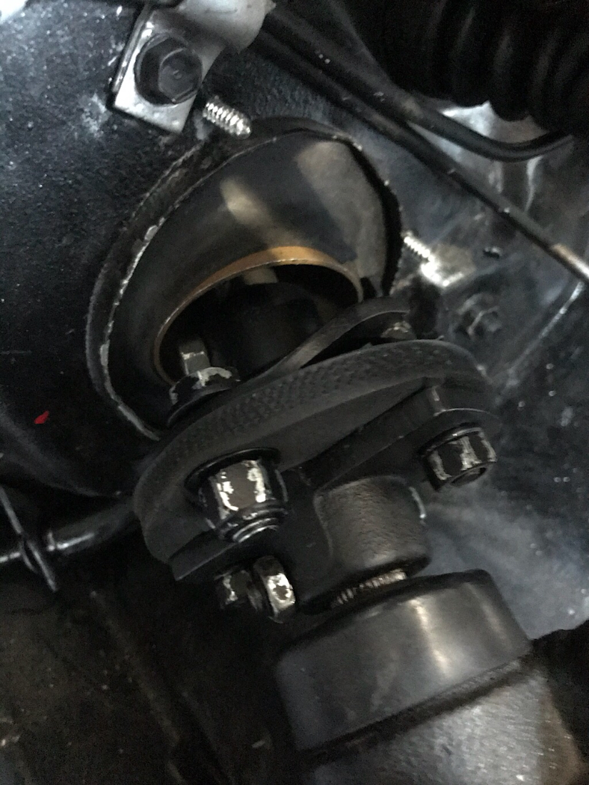

So heute alles eingebaut. Funktioniert soweit gut. Keine Geräusche mehr und die Stange lässt sich nicht mehr nach oben ziehen. Mir ist noch aufgefallen dass die Bolzen im Stand beim lenken fast gegen das Metall kommen. Ist wahrscheinlich normal weil das Gummi flexibel ist? Engstelle ändert sich je nach Lenkrichtung. Haben noch versucht das Getriebe mit einer Scheibe etwas auszurichten damit es eine Flucht ergibt.
- E917F287-33FE-4B19-8E63-5678E998E9A2.jpeg (817.31 KiB) 935 mal betrachtet

- Nut für Seegering
- E4232BE8-E1D4-49E3-9745-DE650C9D0888.jpeg (189.39 KiB) 927 mal betrachtet

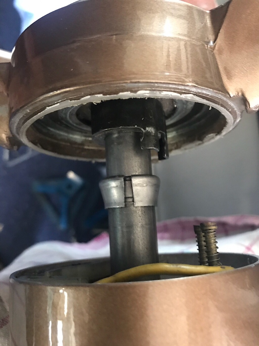

- Zusätzliche Nut für Zentrierring
- 884C2FE2-636C-49DC-85ED-8FA4472D4248.jpeg (198.6 KiB) 927 mal betrachtet
- Planung für Mardenschraube
- EE3798BB-1F66-40C8-886C-5C3462185387.jpeg (175.61 KiB) 927 mal betrachtet

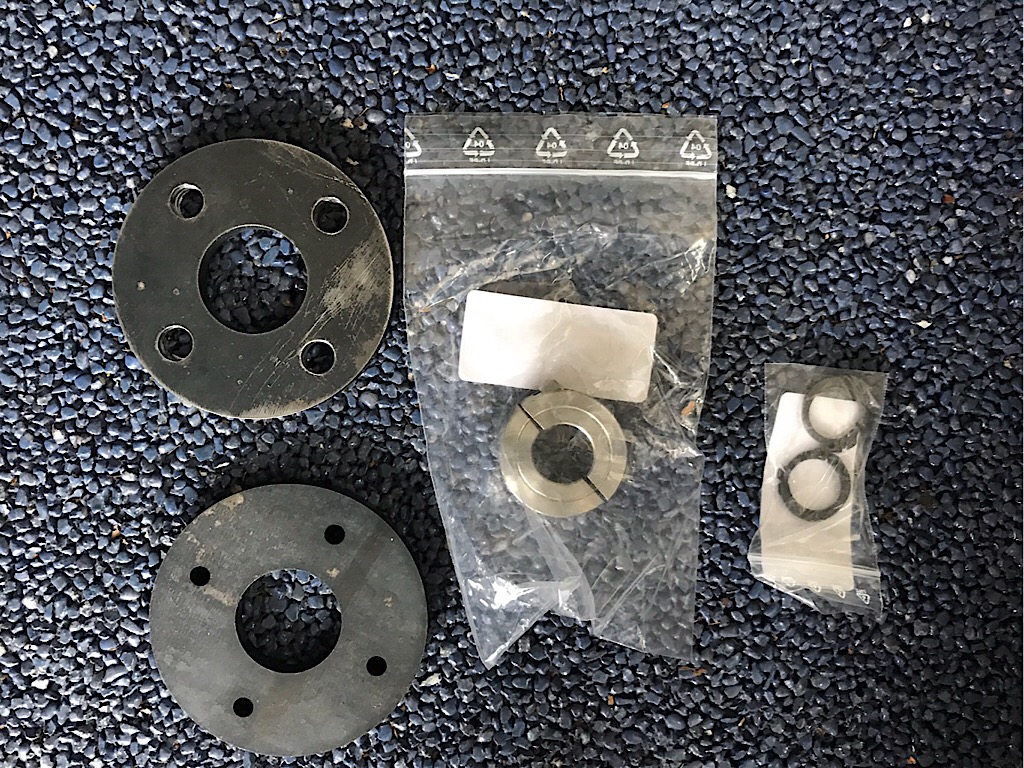

- Teile abzugeben
- 28CC246A-B65F-4F90-8804-B01863619D89.jpeg (408.32 KiB) 927 mal betrachtet

- Lager mit Hülse
- B85CBF4A-3661-438C-9007-F107E4221CA7.jpeg (252.52 KiB) 927 mal betrachtet
