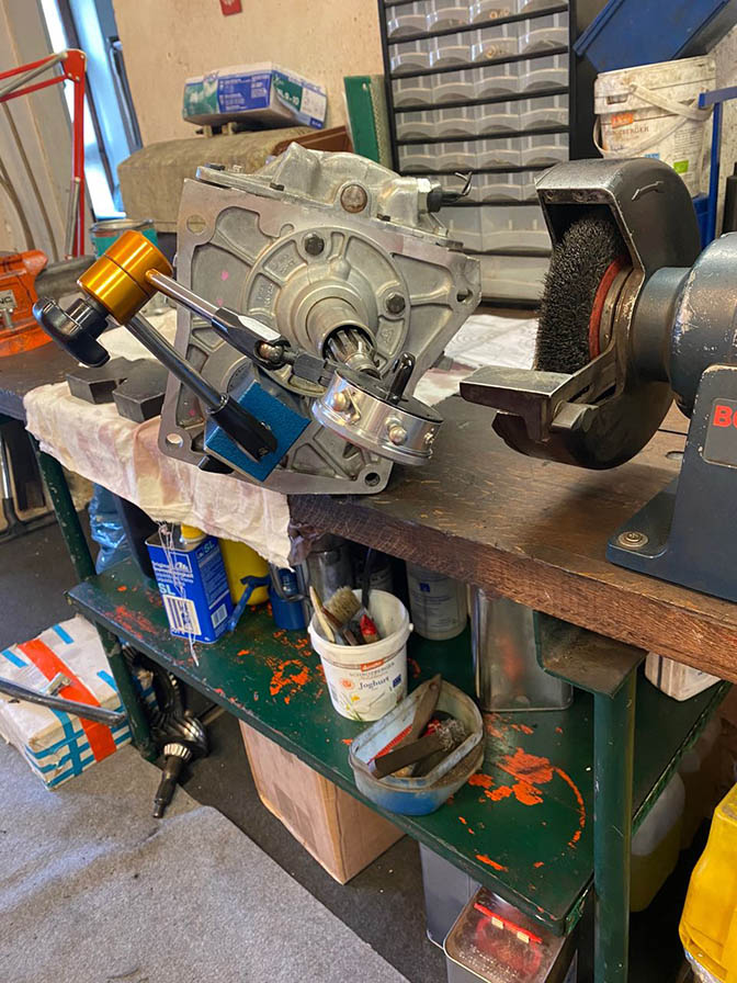

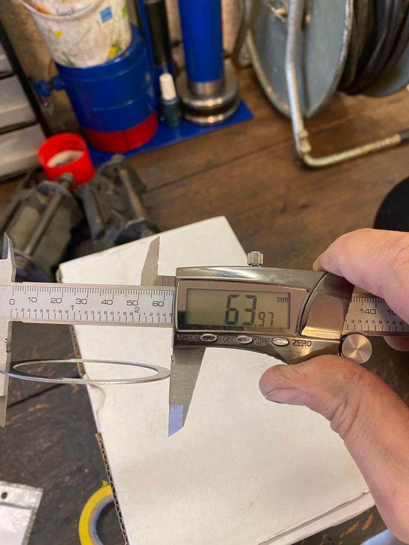

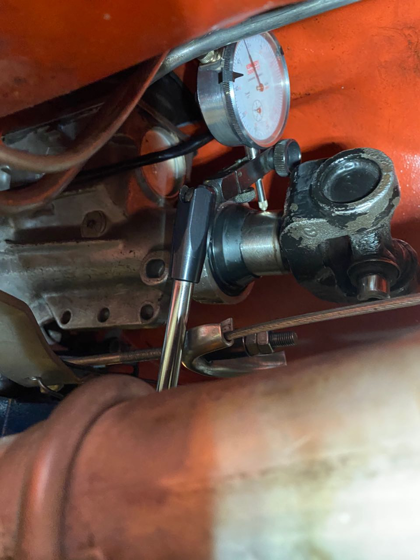

Hallo liebe Leute,
heute habe ich das Getriebe beim burli wieder eingebaut nachdem ich die input housing shims bekommen habe. ich bin von 0.0340" auf 0.0370" gegangen. der input shaft lässt sich noch ohne Probleme drehen und jetzt ist es spielfrei....gemessen mit der Messuhr.
interessanterweise hat sich das pilotlager beim Drehzahltest ohne Getriebe gelöst. ich glaube die 5800rpm am stand hat dem lager nicht so gefallen.
das ist auch neu gekommen. mal sehen wie sich alles verhält wenn ich die verlängerte Kardanwelle einbaue.
morgen is das Getriebe von Lt. Dan dran. das wir auch nochmals durchgemessen und eine neue Buchse/simmering kommt rein.
im Zuge dessen werde ich die motor und Getriebelager überprüfen bzw tauschen.
lg
abudi
