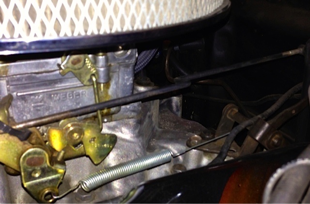

Ich weis nicht welches Bj. du hast aber bei meinem (gebaut 13.08.64) wird der Kickdown auch durch ein gestänge zum getriebe angelenkt und nicht wie in schraubaers bild durch einen seilzug. Ich hab dir mal ein paar Bilder gemacht. Das schwarze liegende "L" wurde von uns angebracht und die silbrige stange Hinten führt nach unten zum Getriebe. Auf dem Letzten bild sieht man die anlenkung von der beifahrerseite aus. Die obere goldene Stange mit dem Knick geht zum Gaspedal. wenn man vollgas gibt, drückt der Knick auf das Liegende "L" und betätigt somit den Kickdown.

Das mit dem Seilzug funktioniert nicht bei mir, da der Kick Down Hebel nach unten gedrückt werden muss. Da ist die Version von Stangrider genau die richtige, ich muss nun mal schauen, wie ich das mit dem Gestänge hin bekomme. Da bei mir einiges fehlt, wie z. B. Das Gas nicht über eine Schubstange betrieben wird sondern mit einen Bautenzug, der muß wohl nach gerüstet worden sein. Ich mach mal gleich paar Fotos.

Das mit dem Bautenzug für das Gas muß ich geträumt haben. Siehe Bild
Bekommt man diesen Bestätigungshebel noch zu kaufen oder heißt es Werkstattarbeit?

Das ich das richtig verstanden habe. Bei dir feht die Stange die runter ans getriebe geht? Wenn ja, hab ich da auch nichts gefunden. Ich glaube du musst ein neues Gaspedal mit der anlenkung für den kickdown zug kaufen wie in heiners Bild.

Ich meine mal gelesen zu haben, das du den Kickdownschalter am Getriebe um 180° versetzten kannst und damit dann einen Seilzug benutzen könntest!
Man möge mich eines Besseren belehren.
Ich hab auch eine Druckstange für den Kickdown am Edelbrock und Gasseilzug. Bei mir sieht es noch wieder anders aus. (Bj70)

Hier siehst man beide versionen
Da Haben sie dann später warscheinlich die 6 Zylinderversion auch bei V8 verbaut.
