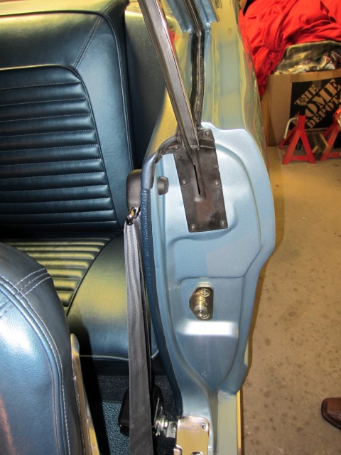

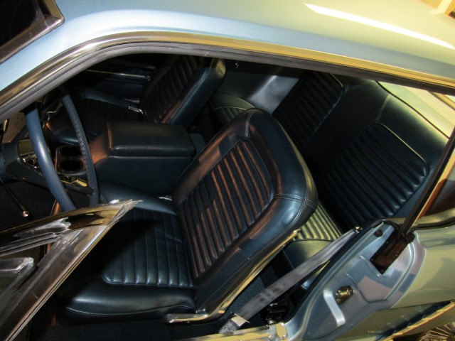

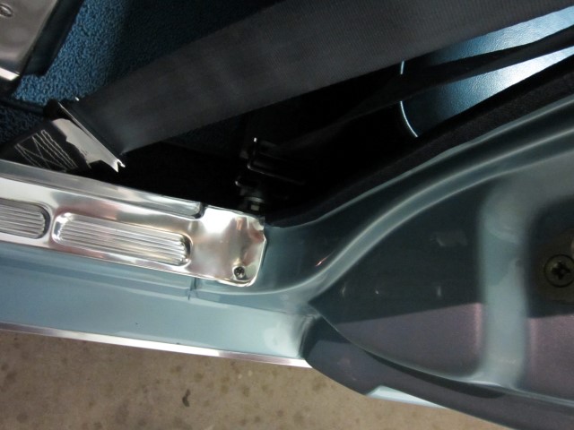

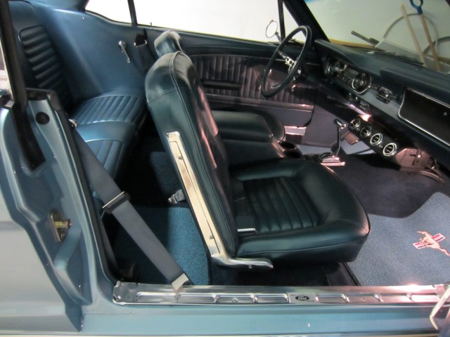

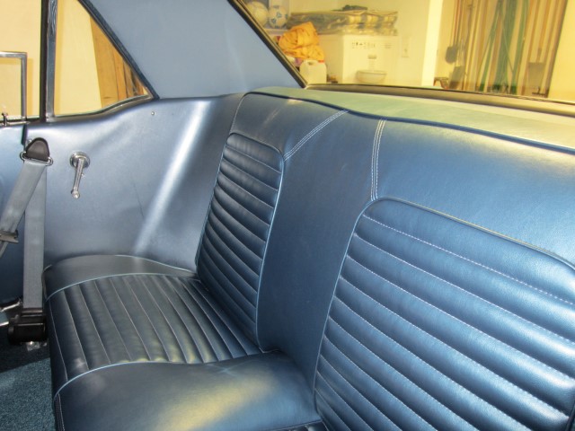

Hallo Markus,
hier mal ein paar Eindrücke der 3-Punkt-Gurte bei meinem 65er Coupe.
Gordon
Gordon
- IMG_0908 (Small).JPG (84.29 KiB) 4655 mal betrachtet
- IMG_0907 (Small).JPG (68.39 KiB) 4655 mal betrachtet
- IMG_0906 (Small).JPG (97.02 KiB) 4655 mal betrachtet
- IMG_0948 (Small).JPG (86.98 KiB) 4655 mal betrachtet
- IMG_1024 (Small).JPG (85.99 KiB) 4655 mal betrachtet

Re: 66' Mustang Coupé 3 Punkt Gurte
so hat es ein Freund von mir machen lassen. Sieht super aus und funktioniert perfekt.
Gruß Sven
