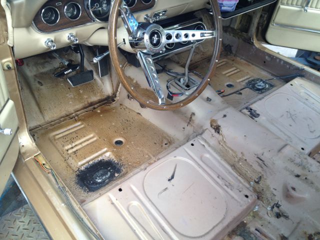

nachdem mein Pony leider bei Regen einige Tage im Freien verbracht hat, musste ich feststellen, dass der Teppich sowohl auf der Fahrer als auch auf der Beifahrerseite nass war.
Als auch zwei Tage pralle Sonne und Auslegen mit Handtüchern einen immer noch feuchten Teppich zur Folge hatten, hab ich dann endlich mal die Trittleiste abgeschraubt und unter dem Teppich den Grund dafür gefunden - die Dämmatte war klatschnass...
Gestern konnte ich dann endlich auf die Bühne, also Sitze und Mittelkonsole und Teppich raus an die frische Luft, dank kräftiger Sonne und gutem Wind waren sowohl Teppich als auch die helle Zwischenschicht am Ende des Tages trocken - die eigentlichen Dämmmatten waren aber wohl auch aufgrund ihres Alters nicht mehr zu retten - da hatte ich beim Versuch des Vorziehens die Stellen in der Hand, an denen ich angepackt hatte :D
Fußraum Vorn
Fußraum Vorn

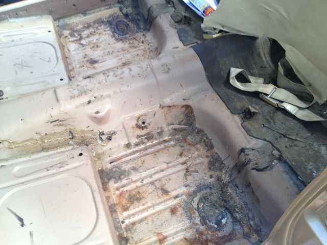

Wo ich dann schonmal soweit war, habe ich auch gleich die Rückbank ausgebaut, den hinteren Teppich rausgenommen und überrascht feststellen müssen, dass auch dort die unteren Dämmmatten feucht waren.
Diese waren von dem Versuch sie zu entfernen wenig begeistert, waren sie stellenweise doch schon eine Verbindung mit dem Boden eingegangen...
Fußraum hinten
Fußraum hinten

Wo die Feuchtigkeit im hinteren Teil herkam kann ich mir aber gar nicht erklären, weil ringsum alles trocken war und auch der Teppich selber keine spürbare Feuchtigkeit aufwies.

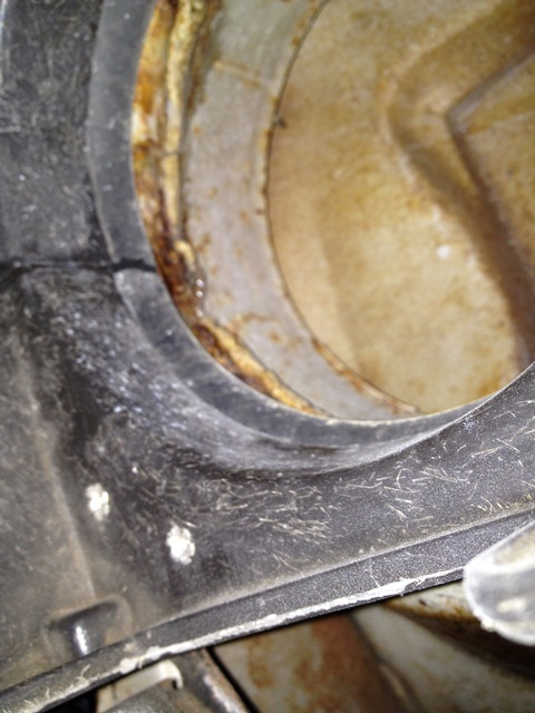

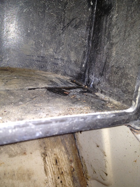

ich konnte gestern mithilfe des Gartenschlauches die Stellen ermitteln, die für die Feuchtigkeit im vorderen Fußraum verantwortlich sind.
Zum einen ist die Dichtung der Frontscheibe auf beiden Seiten undicht, dort "floss" es regelrecht, als mit dem Schlauch in ihre Richtung gezielt wurde.
Zum anderen ist auf der Beifahrerseite der Cowl nicht mehr ganz dicht. Ist vermutlich nur ein kleineres Loch, oder zwei - sieht man nicht genau - schließe ich aber daraus, dass es von dort nicht "gelaufen", sondern nur aus dem Heizungskasten getropft kommt ( siehe Bild )

Durch den Cowl kommts auch nur rein, wenn größere Mengen Wasser kommen, weil bei meinen bisherigen Regenfahrten hatte ich dort wie gesagt kein Problem.
