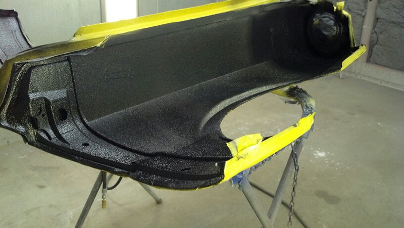

so sieht zb die innenseite eines maverick-kotflügels aus.
finde ich ganz passend, und was ich so lese scheint das auch für den unterboden geeignet zu sein.
von irgendwelchem unterbodenschutz halte ich auch nichts, da ist mir ein konventioneller lackaufbau lieber.
