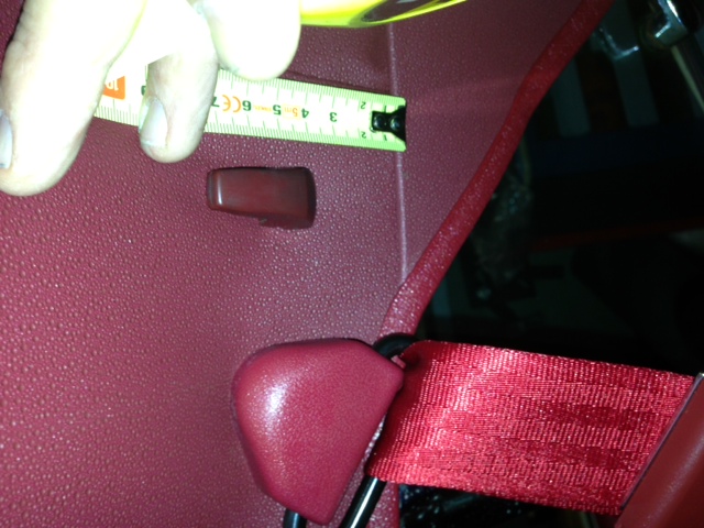

Hi Hannes,
ich weiß nicht, ob das Bild weiterhilft...ich hab mir vorm Einbau kleine Schablonen mit der Position der Löcher gemacht.
Bevor ich dann geklebt habe, die Schablonen angehalten, mit einer Nadel durchgepiekst und gecheckt, ob's passt.
Dann mit einem Edding einen Punkt drauf gesetzt und als der Himmel fest war, die Löcher dann mit Lochpfeifen ausgeschnitten.
Vorne habe ich nichts geklebt (außer am Fensterfalz (Die Blechleiste hat nochmal ordentlich Spannung gebracht). Das Große Loch für die Sonnenblende ließ sich sogar ertasten, die Schraublöcher ergaben sich dadurch fast automatisch.
Alles in allem kein Hexenwerk, aber ein Geduldsspiel.
Für den Himmel am 69er gebe ich mir aber auch nur ne 2, beim Alfa ist das trotz Viertürer besser gelungen...
Viel Erfolg wünscht Dir
Peter
