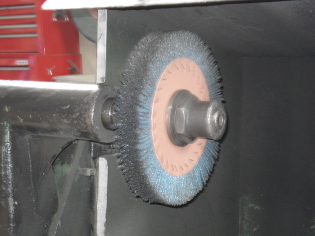

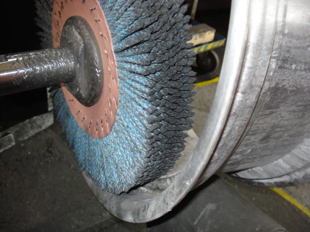

Also,...zunächst sollte jedem klar sein, das Polieren eine langwierige und nicht ganz ungefährliche Sache ist. Aber mit den richtigen Sachen und Vorsicht ist es halb so schlimm.

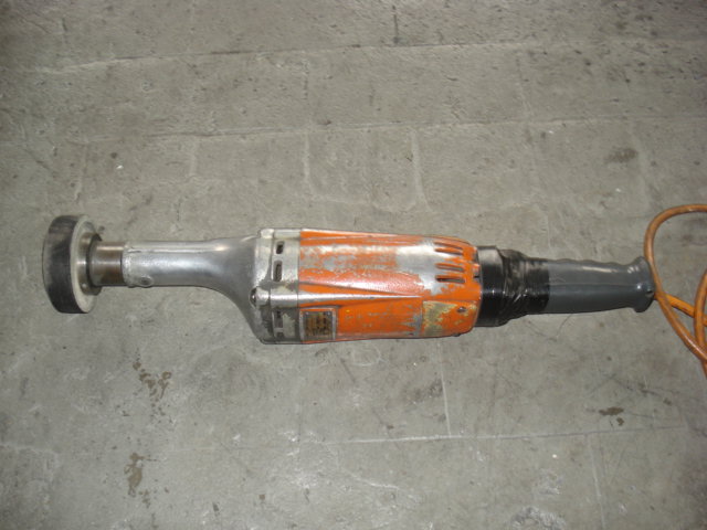

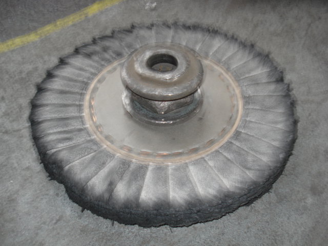

Man braucht eine Bohrmaschine ( am besten mit schneller Stufe ) oder eine regelbare Oberfräse oder noch besser, ein Schnellläufer. Für große Teile baut man sich ein Motor auf ein Gestell und befestigt eine Polierscheibe an die Welle !

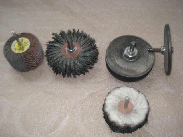

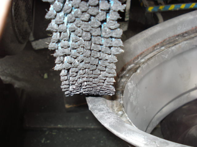

Als Material nimmt man in der Regel Sisal Kordel Bürsten ( nicht zu weich ) die gibts in verschiedenen Farben, das sind die Impregnierungen für die verschiedenen Härten. Filz geht auch sehr gut oder Leder ( Vorpolieren ) und fürs Hochglanz Polieren nimmt man eine Lappenscheibe.
Man kann sich mit Lochpfeifen verschiedene Durchmesser für unterschiedliche Radien herstellen, ... mittig ein Loch rein,...eine Schraube mit Mutter und Konter Mutter schön fest anziehen ( den Schraubenkopf evtl.mit Klebeband abkleben damit man das Teil nicht beschädigt )

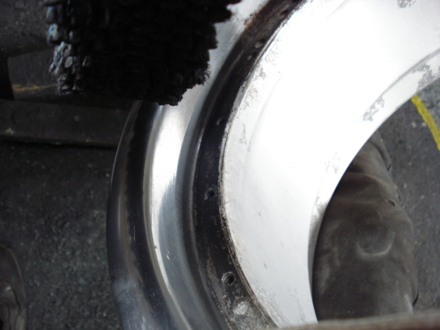

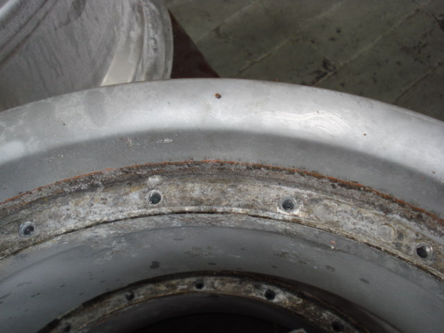

Nach dem Vorpolieren sehen die Sachen schon ganz gut aus aber mit der Lappenscheibe ists Perfekt.
Wichtig ist oft ein wenig Schleifpaste zu nehmen und nicht einmal viel, das bringt gar nichts !!!
Zum Hochglanz Polieren ..... das gleiche, nur halt mit Politur ohne Schleifmittel.
Sollte das Teil sehr stark oxidiert sein, muß man auch manchmal Vorschleifen. Nicht zu grob und schon gleichmäßig damit es nicht wellig wird ! ( Korn 240 oder 360 geht schon ganz gut )
Sehr wichtig ist ,das Kanten immer nach unten zeigen sollten, da es einem sonst das Teil aus der Hand reißt . Das tut nicht nur sehr weh, meistens ist das Teil auch vermackt :(
So, das sollte schon erstmal funktionieren, wenn Ihr fragen habt, stehe ich euch natürlich jederzeit zur Verfügung. Ruft einfach an ( 02336 472 891 ) sollte ich nicht dran gehen, weil ich Poliere , ruf ich zurück ;)
Hier noch ein paar Bilder.
