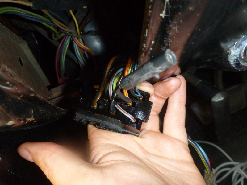

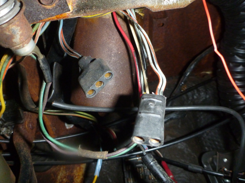

ich bin gerade dabei mich der Instrumentenbeleuchtung anzunehmen, da diese bisher noch nicht funktionierte.
Also das Instrument Cluster habe ich mal ausgebaut, auf Masse gelegt und den Blau-Roten Pin bestromt, schon erleuchteten alle Lämpchen. So weit so gut also. Am Lichtschalter selber habe ich ebenfalls ein Blau-Rotes Kabel, auf welchem Spannung liegt, wenn ich das Licht anmache. Der Dimmer am Schalter funktioniert auch wunderbar. Nur was mich nun wundert ist, dass ich keinen Durchgang messen kann von dem Blau-Roten Kabel am Lichtschalter und dem 12-poligen Stecker am Instrument Cluster.
Frage 1: Ich hätte jetzt gedacht, dass das so funktionieren sollte, oder habe ich da einen Denkfehler??
In dem Wiring-Diagram vom Lichtschalter gibt es aber interessanterweise gar kein Blau-Rotes Kabel...
Am Lichtschalter hängt auch noch ein weiteres Schwarzes Kabel, an welchem nichts angeschlossen ist.
Frage 2: Hat jem. eine Ahnung, was da ran gehört??
Lustigerweise hängen bei mir auch viele andere freie Kabelenden unter dem Radioschacht. Ein 2- und ein 3-poliger Stecker, die ebenfalls von Blau-Roten Kabeln gespeist werden, an denen aber nichts angeschlossen ist. Vom Cluster zu diesen beiden freihängenden Kabeln messe ich aber einen Durchgang, was mir auch plausibel erscheint.
Frage 3: Was gehört an diese Stecker? Bei dem 2-poligen ist ein Kabel auch abgeknipst.
Vielen Dank euch schon mal im Voraus!!
Gruß, Steve

- Freie Kabel unter dem Radioschacht
- P1020751_s.JPG (265.75 KiB) 2170 mal betrachtet
- Stecker am Lichtschalter
- P1020749_s.JPG (260.39 KiB) 2170 mal betrachtet

Re: Instrumentenbeleuchtung will nicht
Hi Steve !
kann dir leider nicht konkret weiterhelfen...irgendwelche freien stecker hängen wohl bei den meißten herum.
sind halt standartkabelbäume. es gab ja die verschiedensten Funktionen, zb. Beleuchtung handschuhfach, Fußraum, mittelkonsole, tür usw., wer das nicht hat, hat dafür freie stecker und jede menge Fragezeichen !
mal was anderes, gibt's was neues von der vergaserfront ?
Hallo
das blau rote Kabel für die Instrumentenbeleuchtung läuft über eine Steckverbindung, weiter zum Sicherungskasten und von da erst an den Schalter. Wenn du keinen Durchgang hast müsste die kleinste Sicherung in der Mitte defekt sein.
Grüsse Sylvio
Grüsse Sylvio
Heyhey...
Sylvio hatte vollkommen recht!!! Danke!!
Ich hatte mir gestern auch nochmal jede Seite im Wiring Diagram angeschaut und genau dies festgestellt. Allerdings war dies auf der Radio-Seite beschrieben....
Hab mir das heute dann nochmal angeschaut:
Sicherung war natürlich durch. Neue rein und funzt wunderbar, wenn auch die Beleuchtung kaum zu erkennen ist bei Dämmerung ...
Danke nochmal
Gruß, Steve
