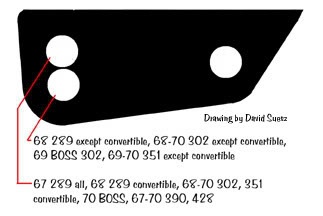

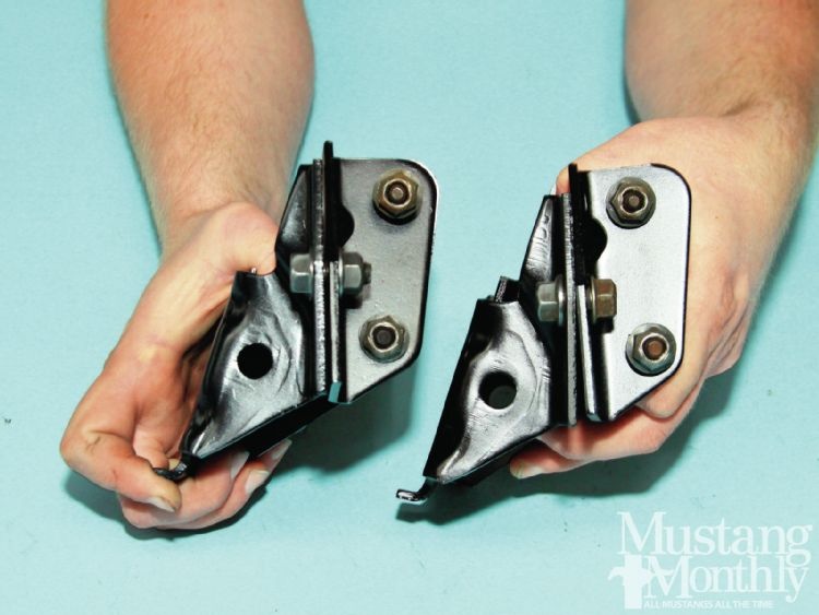

Bevor wir Äpfel und Birnen vergleichen: Reden wir über V8 oder I6?
Da ich das Drama mit dem Mororlager soeben bewältigt habe hier ein kleiner Hinweis zum V8 Smallblock.
Nach meiner Analyse gibts es ein Problem beim 67er mit den den Motorhalterungen und zwar, dass es für den 67er keine Repro Motorhalterungen gibt. Ford hat beim 67er die Bohrungen der motor mount bracket ein klein wenig geändert. Daraus resultiert, dass die Repro-Motor-Mounts alle nur für 65-66 und 68-? passen. Das is ne böse Falle, die Dinger sehen fast gleich aus. Beim Messen merkt man den Unterschied. Nachfolgend 2 Bilder zur Verdeutlichung. Man achte beim ersten Bild auf die Position der oberen Schraube!
Ps: beim v8 Smallblock sind die motor mounts (nicht motor mount brackets) links und rechts identisch.
- image.jpg (89.31 KiB) 1601 mal betrachtet
- image.jpg (19.47 KiB) 1601 mal betrachtet
David
David
