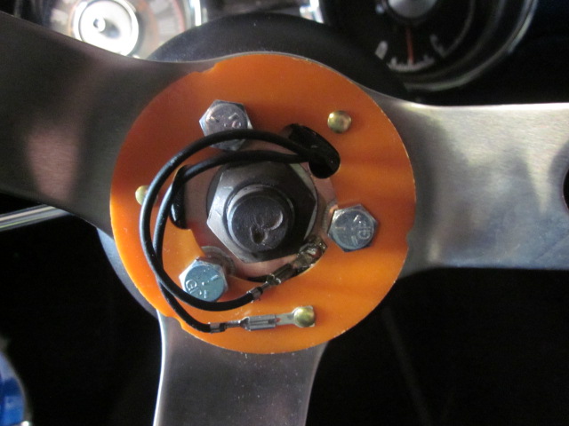

Meine Hupe gab schon beim Kauf keinen Ton von sich - gestern hab ich mich mal ran gemacht, das zu ändern. Unter dem Hupendeckel am Lenkrad stellte ich dann fest, dass die Kabel "totgelegt worden waren". Packe ich sie zuusammen - hupts. Soweit schonmal gut, sie geht. Nun meine Frage: Eines der Kabel muss ja wahrscheinlich an den Anschluss an dem - ich nenne ihn mal "Auslösering". Das zweite denke ich kommt dann an die Masse (Metall des Lenkrades / Befestigungsmutter),oder? Hab mal schnell ein Foto gemacht...

Das ist eine grant Lenkrad Nabe. Ein Kabel kommt oben an den Steckkontakt. Eigentlich müsste in einer der aussparungen unten neben der mutter auch so ein Steckkontakt sein,schau mal ob da noch ein rest ist (der ist bestimmt abgebrochen), an den würde dann da andere Kabel kommen. Wen der obere Ring gedrückt wird, haben die Kabel kontakt und es hupt.

Bau mal den Ring runter, ich glaube das Kabel mit der Öse kommt drunter an den Kontaktring!
Die Hube wird nachher einzig durch eine Feder die deine Kappe hochdrückt ausgeschaltet!
Also muss auch der Abstand zwischen der orangenen Scheibe und dem Kontaktring drunter stimmen! Da müssten eigentlich so eine art Moosgummi pöppels noch drunter kleben!

Eigentlich gehört unter den oberen Ring noch ein zweiter Ring, an dem das zweite Kabel angeschlossen wird. Beim Hupen drückst du den oberen Ring runter, so dass die drei kleinen "Gnubbel" den unteren Ring berühren und somit den Jontakt herstellen. Mit Gnubbel meine ich die Dinger, wo bei Dir an dem einem auch das eine Kabel angeschlossen ist. Bei mir sind zwischen oberen und unteren Ring kleine Moosgummistücke als Feder geklebt.
Es müsste auch ohne den unteren Ring gehen, indem du das zweite Kabel z.B. an der Lenksäulenmutter auf Masse legst. Beim drücken des oberen Ringes stellst Du dann halt über das Lenkrad den Kontakt her.

die Konstruktion hat eine Schwachstelle. Da die Schrauben die das Lankrad halten gleichzeitig auch auf die untere Kontaktplatte drücken, verzieht sich diese gern wenn die schrauben auch nur einen stück zu fest gezogen werden. Dadurch wird der Spalt zwischen den Ringen zu klein und die Hupe geht los. Möglicher Weise wurde die deshalb abgezogen.

Hab heute beim erneuten Anlauf festgestellt, dass bei mir die untere Kontaktplatte fehlt. Würde mir von daher eher nen Anschluss an die Masse (Metall des Lenkrades) basteln.
Auch bei ausgeschalteter Zündung fliegen die Funken, wenn das eine Kabel mit der Masse kontaktet - ist das normal? ...bin aber auch eine ziemliche Elektrik-Null... - hab da in Physik scheinbar nur geschlafen... :roll:

Den RING unten brauchst du schon! Das ketzt sonst auf dem Guss rum und das dauert 4 mal, dann ists wech!
Zu oft abmontiert, hält das nicht mehr!
Da dir der untere Ring fehlt : Es gibt glaube ich ein rep Kit mit den beiden Scheiben und der Feder etc. ... zumindest war bei mir als ich den Schinken gekauft habe vom vorbesitzer ein kartöngchen dabei mit "Anleitung". <--- [Anleitung ist fürn Arsch]
Wann Hupt man schonmal? ... die oberen drei Schrauben einfach nich festdrehen(genug Abstand lassen, Moosgummi zwischen die Scheiben, Kappe drauf fummeln und seitdem hält das bei mir. Achtung beim drauf drücken, das geht schwer und muss gleichmässig erfolgen!
