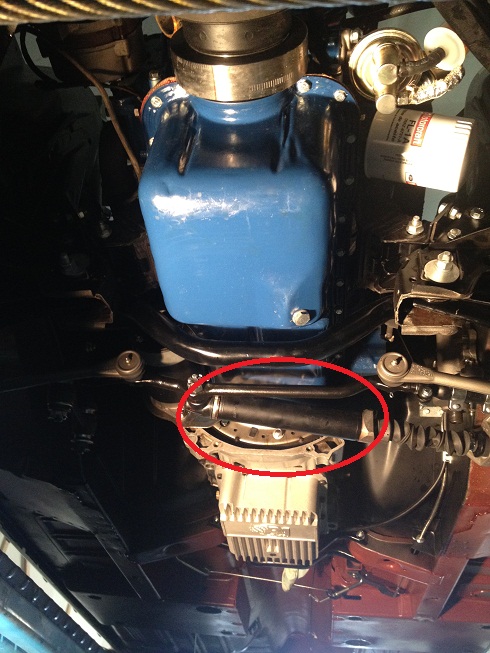

Deine Links zur Lenkung zeigen meiner Meinung nach alle ein Umrüstkit von Borgeson. Ich habe das erst vor kurzem gemacht und binsehr zufrieden damit. Der von dir angesprochene Ramzylinder (siehe Bild) ist ein Bauteil der Original Servolenkung, den du bei der Borgeson nicht benötigst. Original ist es mit den Riemen so, dass Wapu und Kurbelwelle eine doppelte Riemenscheibe haben und dann jeweils ein Riemen die Lima und einer die Servopumpe antreibt.

Perfekt, dank dir. Dann ist die Frage auch geklärt.... ach und ich hab festgestellt das ich an der Kurbelwelle ne Dreifache Riemenscheibe habe, also kann kann wapu und lima weiter auf doppelt laufen, dann hab ich wenigstens keine Probleme wenn mal einer reißen sollte
