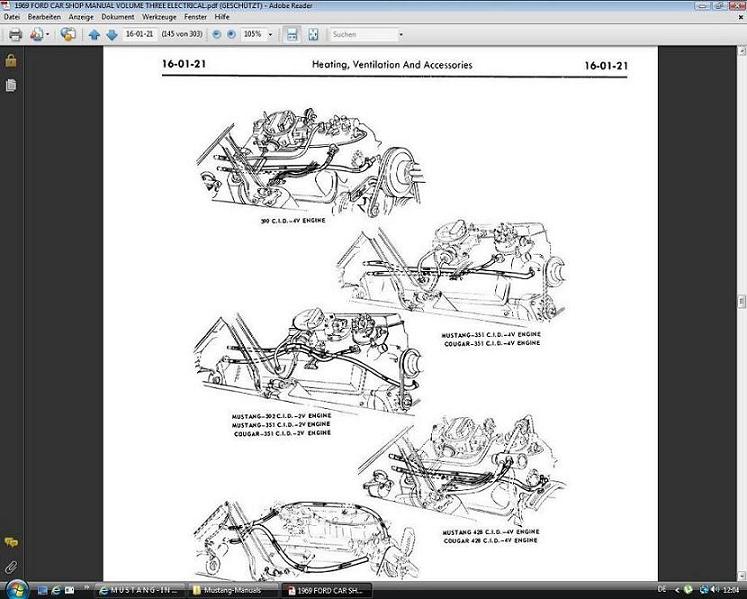

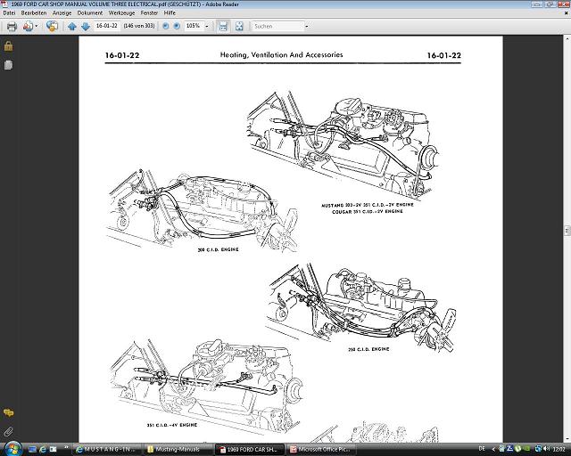

Was man auch noch erwähnen sollte ist der Heizungskasten. Dieser unterscheidet sich bei Autos, die ab Werk mit Kima ausgeliefert wurden zu Autos ohne Klima. Hier auf die schnelle mal ein paar Bilder aus dem shop manual.
ohne Klima:
heater ohne klima2.jpg (69.57 KiB) 3271 mal betrachtet
heater ohne klima.jpg (54.09 KiB) 3271 mal betrachtet
