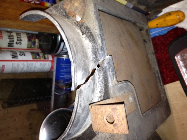

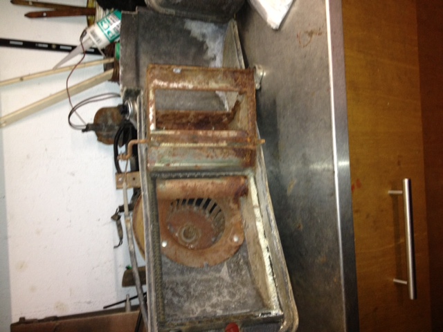

hallo Zusammen
Ich habe gerade den Heizungskasten von meinem 66 Six Banger zerlegt
di vordere Abdeckung nach oben ist gerissen, frage ist wie klebe ich das am besten und womit ??
und ob ich nach dem Kleben das ganze mit Glasfaser und Kunstharz stabilisiere.
Die Ränder der Box sind soweit OK fühlen sich aber an wie ein Keks, kann ich die Ränder auch mit
Kunstharz bearbeiten damit das ganze wider etwas stabiler wird ??
Gruß Klaus

Moin Klaus,
ich hab das mit Glasfaser und Kunstharz gemacht. Danach das ganze in Form geschliffen und Lackiert. Hat gut geklappt.

Hallo Roger
genau so habe ich mir das auch gedacht, ich werde das mal so machen

Funktioniert auch aus meiner Erfahrung sehr gut!
Danach schön verschleifen und schwarz lackieren.
Je nachdem wie gut man mit dem Zeug umgeht ist es danach fast gar nicht mehr sichtbar!
