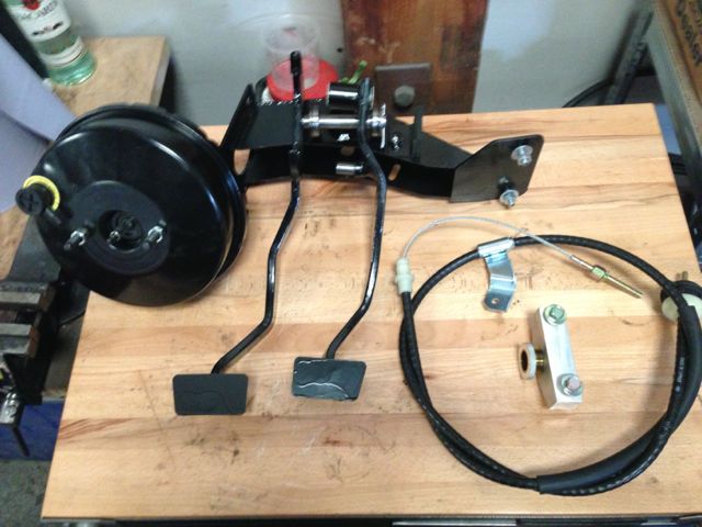

Hallo Bernhard,
welche Glocke ist denn mit dabei?
Du musst Dir nämlich auch noch Gedanken über die Pedalerie und die Ansteuerung der Kupplung machen. Original ging das über eine Umlenkhebel und zwei starre Betätigungsstangen (Equalizer Bar oder Z-Bar). Die neueren Mustangs hatten eine Seilzugkupplung. Da ist dann jeweils die Ausrückgabel und die Glocke anders - einmal Betätigung durch Druck, einmal durch Zug. Die Glocke kann man wohl umbauen, aber den Rest der Teile brauchst Du dann noch, angefangen beim Kupplungspedal.
Ich hätte noch ein komplettes Umbaukit auf Seilzug da, was eine gute Ergänzung zu Deinem Getriebe wäre, nämlich das CK165-M Kit von mustangsteve.com:
http://www.mustangsteve.com/cable.html
Kommt sogar mit Bremskraftverstärker und ist noch nie verbaut worden. Melde Dich doch, wenn Du Interesse hast!
