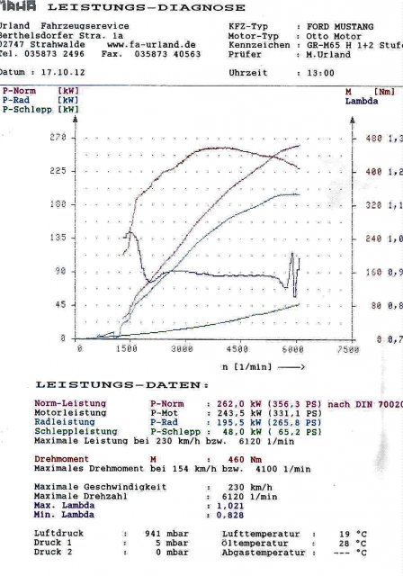

da hier nach Prüfstandsdiagrammen gefragt wurde, möchte ich das von meinem Mustang beisteuern. Achse war hier 3,2!
Grüße Hagen
