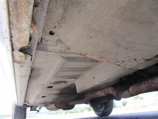

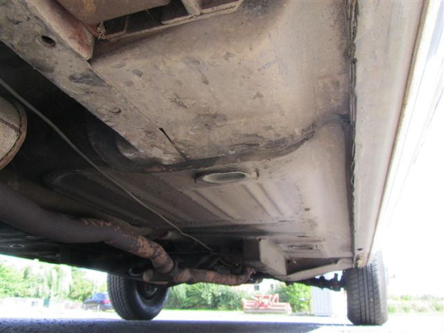

Ich wollte zum Winter hin mal das defekte Stehblech tauschen lassen ( lassen = weil keine Ahnung vom Schweißen). Habe euch mal ein Foto angefügt, ich hoffe man kann es einigermaßen erkennen. Ich tue mich gerade mit der Suche nach dem richtigen Reparaturblech etwas schwer. Vielleicht mag der eine oder andere ja mal seinen Senf dazu geben ;)

auf den Bildern sehe ich den vorderen Bereich der Bodengruppe.
Stehblech wäre zum Bsp. dieses hier von rechts:

Am Bodenbereich kann ich auch keinen Rost entdecken, anders am Kotflügel. Das sieht so aus als wären unter der Schwellerleiste Durchrostungen vorhanden. Meinst du das?
lg Martin

genau, den meine ich.

der Kotflügel ist unten durchgerostet.
Du brauchst sowas zur Reparatur:

Je nachdem wie schlimm es ist, kann man das Blech auch relativ einfach selbst machen. An dieser Stelle ist es nicht aonderlich kompliziert geformt. Wahrscheinlich ist die darunter liegende Verstärkung auch betroffen, da muss man sich sowieso selbst helfen. Ist aber alles nicht allzu schwierig.
Viel Erfolg

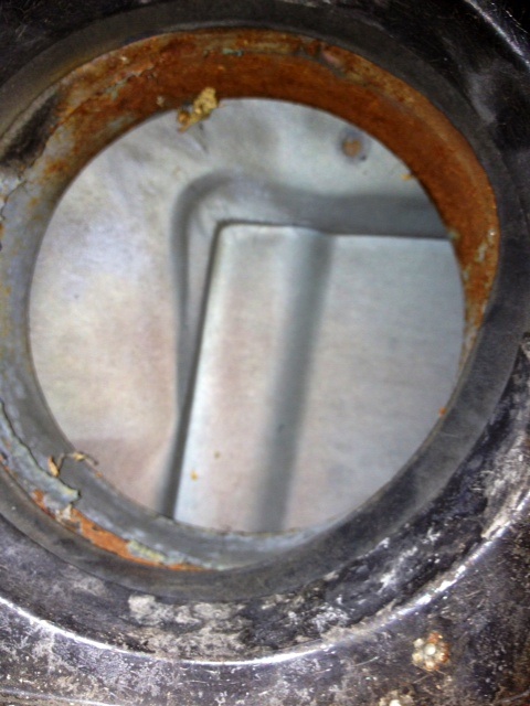

Hab heute außerdem mal in meine "Klappe" unter dem Handschuhfach fotografiert. Den Wassertest haben die Cowl Vents gut gemeistert. Hier mal die Fotos, hab leider keinen richtigen Vergleich. Finde aber persönlich das es nicht wirklich schlimm ausschaut.

Was Deine Cowls angeht..... an dem Rohr ist schon deutlich Fraß zu erkennen.
Nicht dramatisch, aber vorhanden.
Wie sieht denn die andere Seite aus?

Ok, jetzt wirds peinlich..Wo sehe ich denn den anderen Cowl? :?
Was schlagt ihr mir denn am besten zur Rostbeseitigung in den Cowls vor?

Für den zweiten Cowl musst du den Heizungskasten demontieren, oder mit einem Endoskop von der Kotflügelseite her begutachten. (durch das Ablaufloch)
Zur Sanierung gibt es schon unzählige Beiträge von einfach bis zum Ersatz des ganzen Blechs. Schau mal in der Suche.
