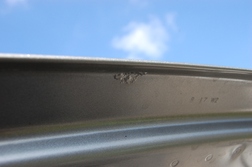

Noch zusätzlich zur Lackqualität:
Die Karosserieteile aus Alu (z.B die Motorhaube) sind bei manchen Autos ab Werk vor der Lackierung mit Stahl - Metallstaub im Werk kontaminiert worden.
Bei diesen Autos findet unter dem Lack elektrolytische Korrosion statt welche mit der Zeit nach außen wandert.
Wenn das Fahrzeug mit Salz in Berührung kam ist der Effekt umso schlimmer.
Es gibt aber auch Autos von 2005 welche diesen Fehler nicht haben - also genau hinsehen.
Am Ende ein Bild dazu.

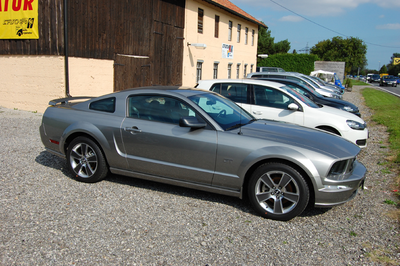

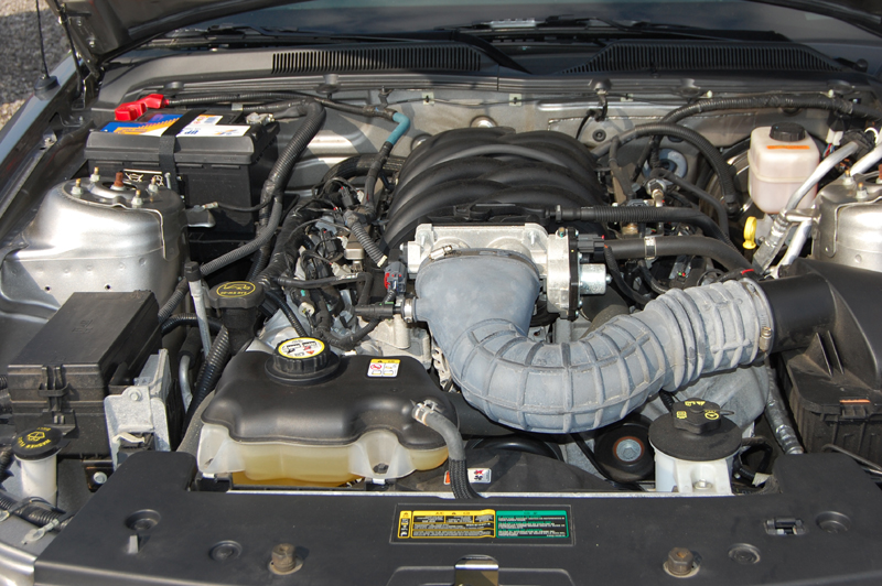

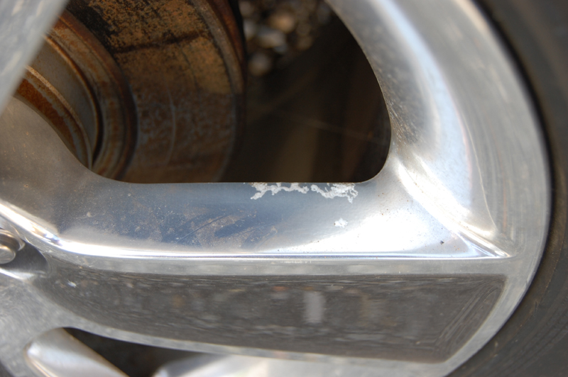

Zum Schluß noch ein paar Bilder einer Besichtigung.
Das Auto war ein Mexikaner mit Erstzulassung 12/2008 - Laufleistung 1400 KM.
Das Auto hatte einige Standschäden - daher habe ich es damals nicht gekauft.
Scheinbar ist es immer draußen gestanden oder einige Zeit in salziger Luft.
Alle Aluteile im Motorraum hatten Oberflächenkorrosion - auch bereits die Falze der Motorhaube.
Die Felgen hatten bereits unterwanderte Stellen unter dem Klarlack.
Da auch einige Macken im Lack waren und die Eckigen Reifen unbrauchbar habe ich das Auto trotz dem interessanten Preis stehenlassen.
Besichtigt habe ich es im September 2011.

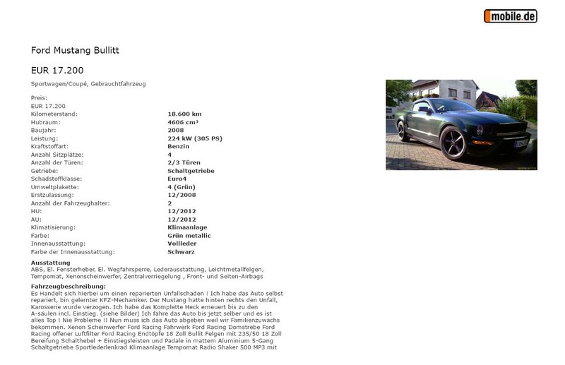

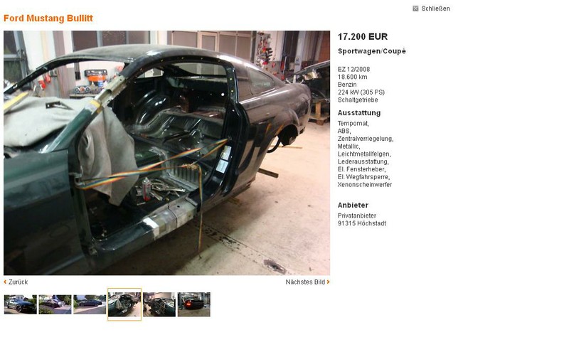

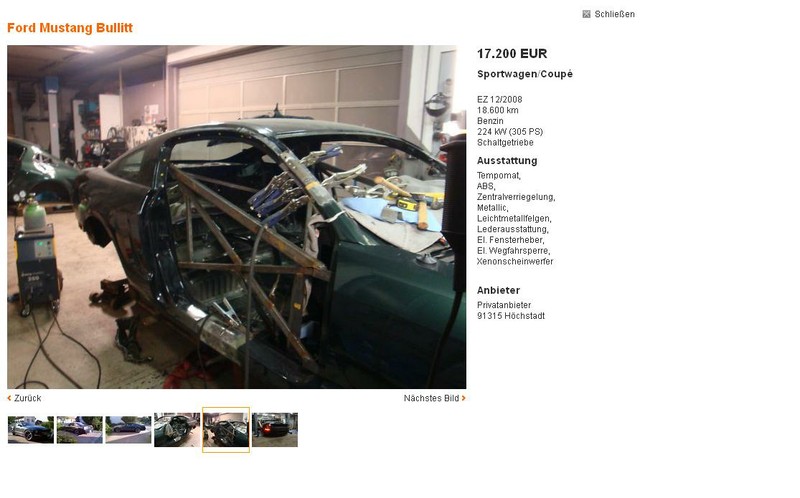

Hier noch ein heftiges Beispiel was so alles angeboten wurde.
Lange Zeit war der Wagen mit der Beschreibung mit "reparierter Heckschaden" angeboten worden - mit
fallendem Preis.
Bis der Anbieter die Hosen runtergelassen hat - siehe Bilder der Verkaufsanzeigen.

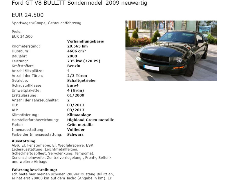

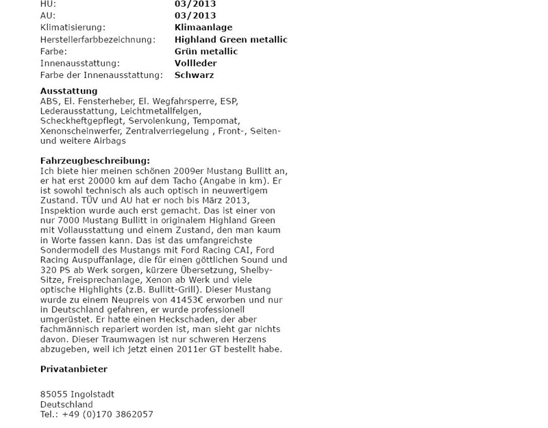

Kurz danach war der Wagen wieder im Angebot - allerdings von einem anderen Verkäufer mit viel höherem Preis.
In der neuen Verkaufsanzeige stand wieder nur "reparierter Heckschaden" und "neuwertig".
Das ist eindeutig Betrug.
Absolut unglaublich.
Danach war der Wagen noch einmal Angeboten worden - leider habe ich keine Kopie der Anzeige.
Also Augen auf beim Kauf!

Haha, ein kleiner Heckschaden der bis zur A-Säule reicht, das sind doch peanuts. :lol:
Also mal ganz ehrlich, ich bin froh das es zurzeit keinen neuen Mustang gibt der meinen Anforderungen entspricht.
Dann fahr ich lieber meine Alltagsgurke weiter.

ich weiss gar nicht was Ihr habt, bei einer Vollrestaurierung sieht der Wagen auch nicht anders aus :lol: :lol:
Achtung, Spassmodus aus.
Nee, mal im Ernst. Es ist schon erschütternd, wie immer wieder Unfallwagen um die Fahrgestellnummer herum, neu aufgebaut werden !
Ich kann Euch nur empfehlen, macht ne Carfax-Abfrage und gebt mal die VIN im Internet ein. Da passieren schon oft abenteuerliche Sachen.
Nichts gegen vernünftig reparierte Unfallschäden, meinetwegen auch Fahrzeuge, die auf der Richtbank waren. Aber 2 Sachen müssen unbedingt sein:
der Käufer muss wissen das der einen Crash hatte, am besten mit Foto Doku. Und zum anderen, muss der Unfall im Kaufpreis Berücksichtigung finden !
