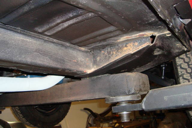

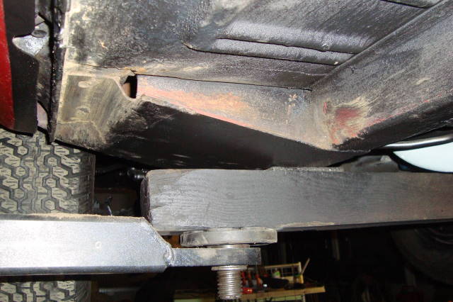

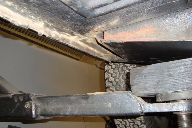

ich denke grad drüber nach meinen Unterboden neu zu machen. ( Winterzeit ist Bastelzeit)
Irgendein Vorbesitzer hat schon mal was drübergeschmiert, ich glaube kein Teroson sondern Farbe ?
Mit der Drahtbürste habe ich schon mal nach dem Originalboden geforscht , die hellen Stellen auf den Bildern sind von mir.
Ein Bekannter hat mir zum "Eisstrahlen" geraten ,dann Rostumwandler wo nötig, dann Wachs bzw Fett, sonst nichts ( gesamt 1500 € ohne Eigenleistung ) Wenn dabei aber der Lack erwischt wird , wirds mit Lackieren wohl richtig teuer.

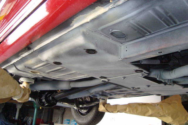

Der Bekannte hat nun den Unterboden mit Wachs ( Fett ) Mike Sanders eingesprüht um eventuelle Risse abzudecken ?! (letztes Bild )
Ob das was bringt ?
Kann man den Unterboden mit einer Flex und Drahtbürste freilegen, ohne Invalide zu werden dabei ?
Hab leider keine Hebebühne gehts auch mit Rangierwagenheber o.ä. ? :(
Oder einfach lassen und öfter kontrollieren ?
Ich würde mein Pony gerne länger fahren und ihm was Gutes tun :D

also, wenn der Unterboden von Rost befallen ist nützt Dir das Trockeneisstrahlen zum beseitigen von Korrosion nichts.
Trockeneis ist nicht abrassiv, d.h., es würde zwar den Unterbodenschutz entfernen, den Rost aber nicht.
Die Preise die ich kenne liegen bei ca. 90 - 100 €/Std.
Zum entfernen von Unterbodenschutz ist das System aber top und es besteht keine Gefahr das andere Teile wir Bremsleitung etc. beschädigt werden.
http://www.fiedler-trockeneis.de/kosten ... ahlen.html
Wenn der Wagen Rost hat, dann ist das Beste den Rost mit dem "Sandstrahlverfahren zu entfernen.
Hier würde ich darauf achten, dass kein ferritisches(Stahlschrott o. Stahlkugeln) Strahlmittel verwendet wird, da diese überall hin gelangen, nicht mehr vollständig entfernt werden kann und zu rosten beginnen. Besser ist dafür Hochofenschlacke oder Korund geeignet.
Es gibt spezielle Rüccksaugstrahlgeräte die den Schmutz der dabei entsteht in Grenzen halten:
http://www.sapi-gmbh.de/produkte/ruecks ... /index.php
Da mir das aber alles zu aufwendig war und mein Auto nicht fahrbereit ist, habe ich, wie Du es bereits angedacht hast, alles mit der Flex und Drahtbürste sauber gemacht.(Ist keine schöne Arbeit)!
Anschließend habe ich einen Rostumwandler überall aufgebracht, der gleichzeitig auch als erste Grundierung fungiert.(Brunox)
Dannach alles 2 x mit Epoxidharz grundiert, 1 x gefüllert, dann Dichtmasse, und zum Schluss 2 x mit Acrylharzlack 2 x lackiert.
Als letzte Schicht mache ich jetzt noch ein spezielles Wachs drauf.
Mike Sanders ist, denke ich, als Hohlraumwachs eine gute Sache, nicht aber als Dauerhafter UB-Schutz.
Ich habe auch keine Bühne und habe mir ein ca. 800 mm hohes Untergestell gebaut.
Auf den Bildern von Deinem Auto sieht es erst mal nicht so schlimm aus, ich würde aber, wenn Du nachhaltig rann gehen möchtes schon was machen.
Die Grundierung und er Lack muss nicht zwingende mit der Pistole aufgebracht werden, das geht auch mit Pinsel und Rolle.
Ich würde Dir folgende Homepage empfehlen, hier bekommst Du jede Menge Inof's bzgl. der einzelnen Produckten:
http://www.korrosionsschutz-depot.de/sh ... 5ea99fcca4
Alles in in allem dürfte mich die Aktion ca. 300 - 500 € gekostet haben.(ohne Gestell)
Also viel Spass
schuschi

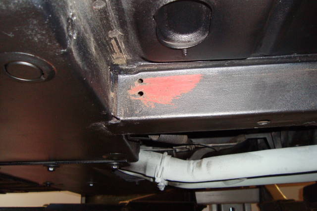

Meiner wurde gerade trockeneisgestrahlt und damit von Fett und Unterbodenschutz weitestgehend befreit. War sehr aufwändig und langwierig und es ist auch lang noch nicht sauber. Bei der 1000€ Marke habe ich die Aktion beendet und den Wagen abgeholt.
Darunter befindet sich in grossen Teilen noch die rote Werkslackierung, in den Radkästen ist alles weitestgehend blank oder mit Sprühnebel in rostbraun und der Wagenfarbe gesprenkelt.
Bin gespannt auf die Erfahrungen und Empfehlungen der Anderen. Was ich bisher so lesen konnte war in der Regel: sauber machen, anschleifen, entfetten, grundieren und dann EP Lack drauf.
Ich denke, darauf wirds bei uns wohl hinauslaufen. Montag wird erstmal genauer inspiziert ob und was zu schweissen ist.

So wie der U-Boden bei dir aussieht würde ich jetzt keine grossen Schäden oder An- bzw. Durchrostungen erwarten. Die schwarze Beschichtung sieht auch eher nach einem dünnen Farbüberzug aus, als nach "Bitumen-Geschmiere"
Insofern ist es eher eine Frage des persönlichen Geschmacks:
legt man Wert auf ein originales Erscheinungsbild des Unterbodens kann man natürlich das schwarze Zeug entfernen, die rote Farbe, die Du freigelegt hast, könnte durchaus die originale Grundierung sein.
Ich denke wenn jemand Ahnung vom Trockeneisstrahlen hat, nimmt die orig. Farbe keinen Schaden.
Wenn die Optik keine grosse Rolle spielt, könnte man meiner Meinung auch alles so lassen wie es ist und das Ganze konservieren, vorher natürlich evtl. Rostansätze wegschleifen und mit Rostumwandler vorbehandeln. Bei einem reinen Sommerauto sollte das reichen.
