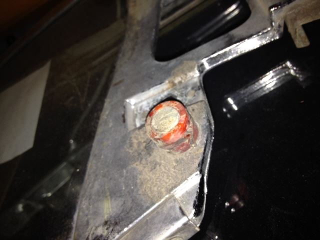

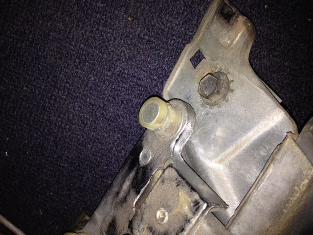

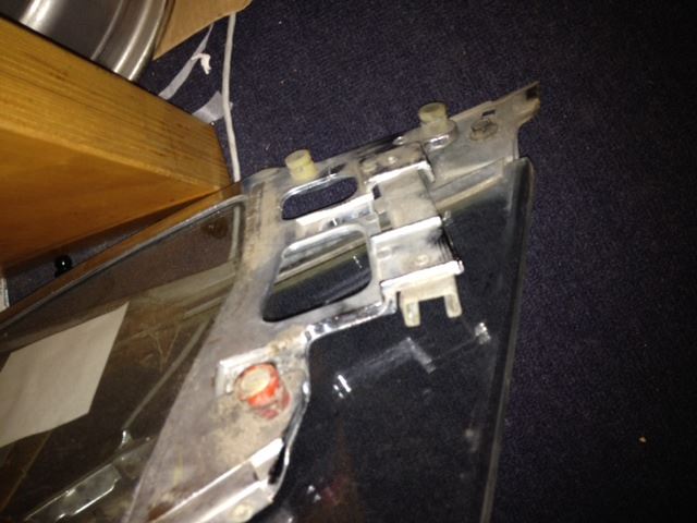

nur die hinteren Dreiecksfenster kippeln weil vermutlich die Führungsrollen Rot und Weiß abgenutzt sind
frage ist wo bekommt man die Dinger zu Kaufen ?? habe schon alles abgesucht

Hi Klaus,
es ist richtig, die Roller sind genietet.
Als ich vor zwei Jahren die Fenster meines Cabrios restauriert habe, habe ich auch lange danach gesucht und keine gefunden (ich glaube die gab es damals auch noch nicht
Die Plastikrollen waren soweit noch in Ordnung, aber sie drehten sich nicht mehr auf der Achse. Mit viel WD-40 und nach ein paar Tagen war wieder alles OK.
Gruß Kalli

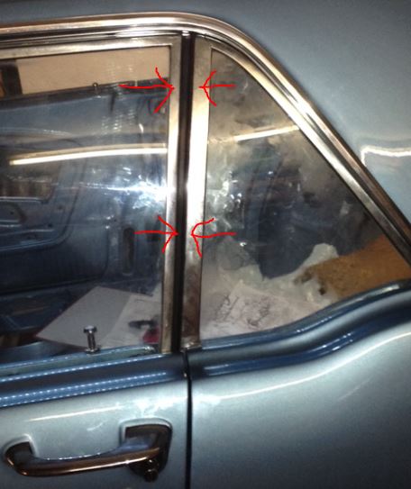

Hallo Kalli
Meine Rollen sind beweglich nur das Problem ist das die weißen etwas eingelaufen sind, und dadurch das Fenster
wenn es oben ist,sich dan zu einer seite neigt dann stimt der abstand, zwischen Türscheibendichtung und Eckfenster nicht.
Gruß Klaus
