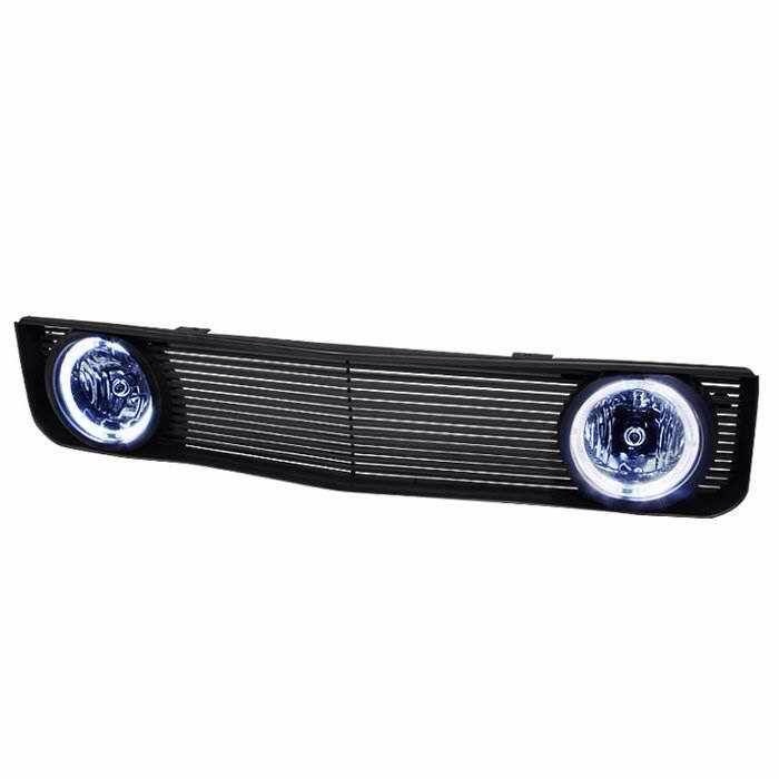

Meine Halo fog lights, die ich mir aus den USA bestellt habe funktionieren nicht richtig!
um es genauer zu sagen die fog's funktionieren nur die standlichtringe (angel eyes) geben kein Ton von sich. An den Ringen selber kommen jeweils 2 rote kabel und 2 schwarze Kabel raus, pro Lampe also vier Kabel. am Anfang dachte ich warum das ganze 2 mal, bis mir aufgefallen ist das die Standlichtringe geteilt sind.
Weil ich mich mit Elektrik auskenne und ich davon ausgehe das ich alles richtig angeschlossen habe, weiß ich nicht woran es liegen könnte und die ganzen Amerikanischen videos die man so findet helfen einen nicht wirklich weiter.
Bis auf eine kleinigkeit die ich in einem video gefunden habe und zwar das man die LED's von den Standlichtringen herausnehmen kann, weil die nicht immer richtigherum gepolt sind. Es wäre bei meinem Problem schon etwas komisch weil dann alles LED's falsch gepolt wären! jetzt weiß ich nicht ob ich die bei mir so herausnehmen kann, weil dieses video auch für ein anderes Auto war! Hat vielleicht jemand erfahrung damit gemacht ob man die LED's herausnehmen kann oder hat jemand sogar eine andere Idee.

Hast Du keine brauchbare Installationsanleitung zu den Scheinwerfern bekommen? Vielleicht muss man die LED-Ringhälften auch seriell anschliessen, möglich ist bei den Amis fast alles...
Hast Du schon mal gemessen, ob Du in eine Richtung Durchgang hast oder ist in beide Richtungen nix?

Eine Installationsanleitung war leider nicht dabei! Durchgang habe ich bei beiden Ringhälften. Vielleicht haben die ja wirklich die Anschlüße vertauscht! Auf jedenfall werde ich nochmal ein paar dinge ausprobieren. Wie du schon gesagt hast, bei den Amis ist fasst alles möglich!

hast Du mal nen Link oder Foto von Deinen bestellten fog lights ?
kann mir dass zur Zeit nicht so richtig vorstellen

das freut mich zu hören das ich hier richtig bin! Ein Foto und ein Link habe ich auch gefunden.
http://www.americanmuscle.com/angel-eye ... stall.html
Der Link ist eine Installationsanleitung die ich gefunden habe, aber genau so habe ich es auch gemacht!

Zu Deinem Prob! Da Du vom Fach bist, fang ich mal nicht bei Adam und Eva an! Ich nehme an, die möchtest die Angle´s über das reine Standlicht betreiben!? Da anscheinend beide Halos aus vier seperaten LED-Gruppen bestehen, solltest Du die erstmal mit seperaten 12v auf korrekte Polarität testen, dann weißt Du schonmal, ob die nicht Edelschrott sind! Wenn Du sie nach erfolgreichem Test an Deine Standlichter mitanklöppelst. leuchten Deine Standlichter dann noch? Nicht das ein Umrüstfehler, oder Überforderung (die LED`s haben auch ganz schön Leistung!) der SJB Dir einen Strich durch die Rechnung machen!?

ich habe schon alles versucht, ich gehe davon aus das die LED's defekt sind. Ich werde noch ein bischen was probieren und mich auch mal im Nachbarforum umhören!
