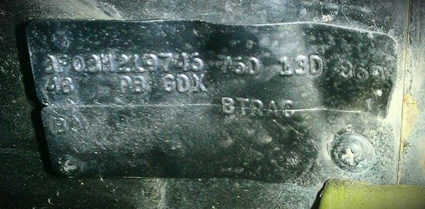

in meinem 73ér Convertible befindet sich im Kotflügel links vorne eine Blechplakette mit zusätzlichen Informationen abweichend von der Dataplate an der Fahertür. Kann mir vielleicht jemand helfen was es mit dieser Plakette auf sich hat ? Vielen Dank im Voraus. Gruß Duck

Darauf sind zusätzlich zur VIN auch die Ausstattungscodes enthalten, also welche Sonderausstattung ab Werk verbaut war. PB steht z.B. für Powerbrakes.
Die anderen Codes weiß ich jetzt nicht aus dem Kopf, vielleicht kann da jemand anderes weiter helfen...

Hi Duck
Ich fang mal an und vielleicht kann einer ergänzen
VIN
76D = Convertible (Karosseriecode )
13D = ???
96D = ???
4B = Bright Green Gold Metallic (Außenfarbe)
PB = Bremskraftverstärker (siehe Antwort oben)
GDX = ???
BTRAC = ???
Hoffe ich konnte Dir helfen
Frank

Re: Hilfe zu Metallplakette mit unbekannten Informationen...
Ergänzt
Nennt sich Buck Tag - seit 94 haben wir unseren Buck Tag Decoder online unter http://mustangclub.de/index.php/buck-tag-decoder, oder aber man kauft sich den umfangreicheren Tagbook-Führer auf der Basis der Ford Produktionsdaten von Kevin Marti (www.martiauto.com)immerfernweh hat geschrieben:Hi Duck
VIN
76D = 2 türiges Cabrio (Karosseriecode )
13D = 13. April (1973) geplant für die Produktion
96_ = 3 stellige Rotation Number (Produktionsfolge-Nummer)
GDX = Avocado Deluxe Interieur
BTRAC = Beidseitig "Renn"spiegel
Frank
Hi Frank,
wow..., dass ging ja fix. Danke für die Info´s.
Klar konntest du mir helfen.
