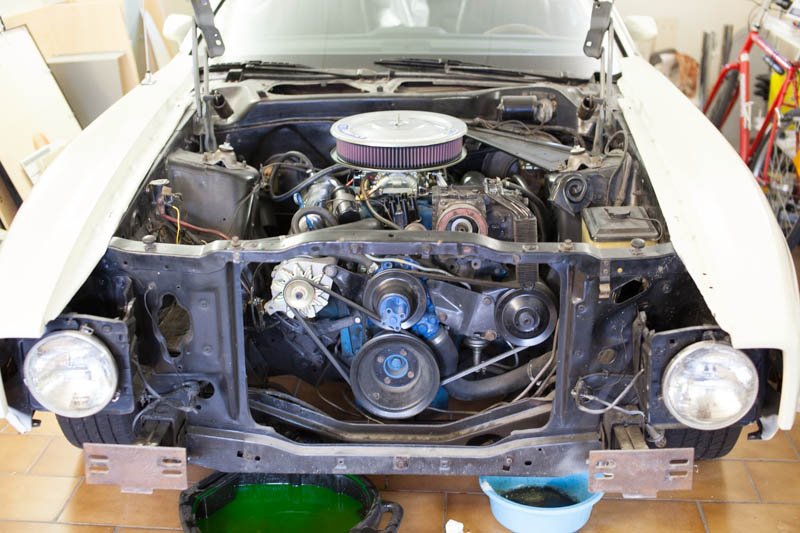

Am 2. Januar war es dann soweit. Mit Hilfe von Vater, Bruder und Schwager wurde die Front zerlegt und der Motor ausgebaut. Das war schon mal eine tolle Erfahrung für uns Nicht-Mechaniker und stolz sind wir ebenfalls, dass wir das in, für Laien, doch recht kurzer Zeit hinbekommen haben (ca. 5 Stunden).
Haube und Kühler sind schon ab

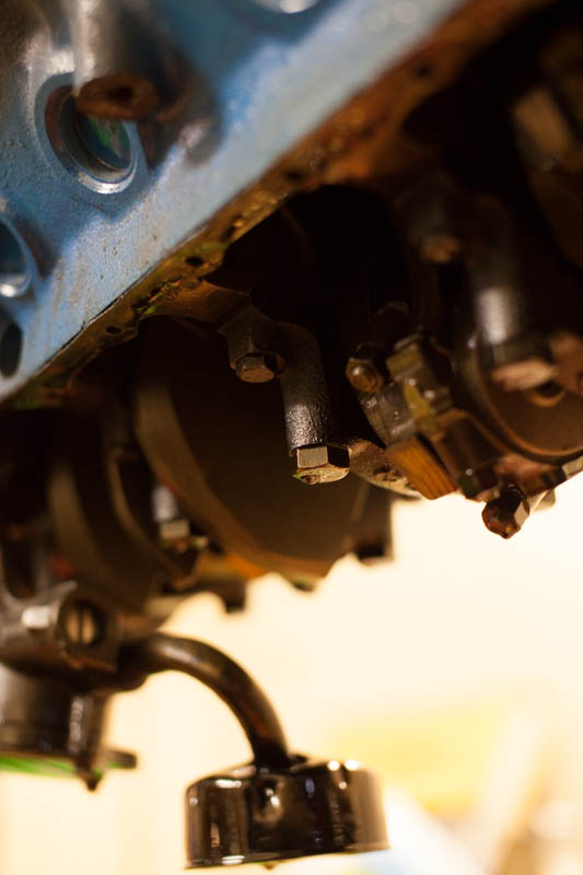

2 Tage später, ich brauchte noch die richtigen Bolzen um den Block am Montageständer zu befestigen, wurde dann weiter auseinander geschraubt. Ich wollte A) mal sehen wie das Triebwerk innen aussieht, B) herausfinden wo meine Probleme liegen, und C) herausfinden welche Teile überhaupt verbaut wurden, da ich nicht den Motor habe, der in meiner VIN steht (4V und kein 2V). Jedenfalls kamen, für mich, sehr interessante Sachen dabei heraus :
4 bolts Cleveland D2AE-CA Block
Ich habe mir sagen lassen, dass 4 Bolts sehr gut sind. Unten sieht jedenfalls alles sehr gut aus (aus meiner Sicht). In der Ölwanne waren auch keine Spänne oder sonstiges zu sehen.

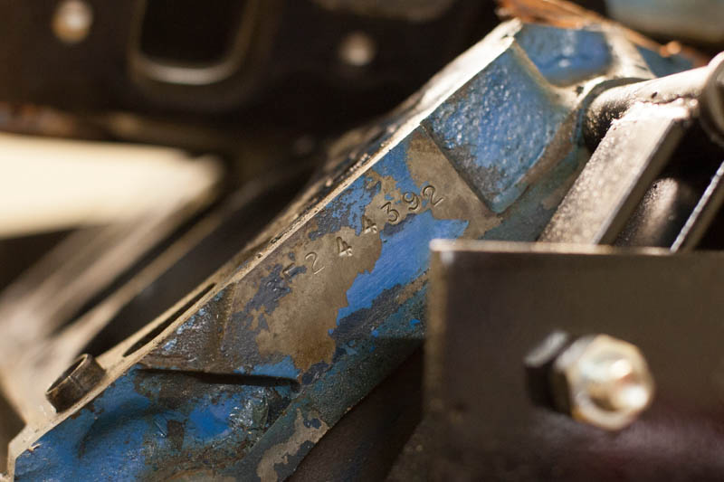

Eingravierte Seriennummer?
Auf dem Block ist dann auch eine Seriennummer eingraviert. Könnte 3F244392 die Seriennummer des Spenderfahrzeuges sein?

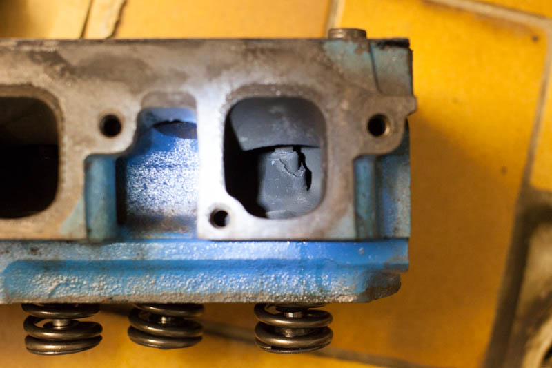

Die Köpfe sind D3ZE-AA Open Chamber 4v. Und ich denke, da habe ich vielleicht zwei Problemkinder.. Hier mal ein Bild von einem Ventilschaft. So sehen auf beiden Köpfen ein paar der Schäfte aus, angebrochen..
Ich habe zwar selbst keine Ahnung ob das jetzt schlimm ist, sage mir aber, je kürzer und unstabiler dieser Schaft, umso wackeliger sitzen die Ventile.

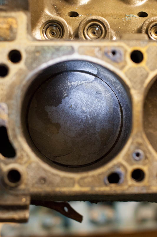

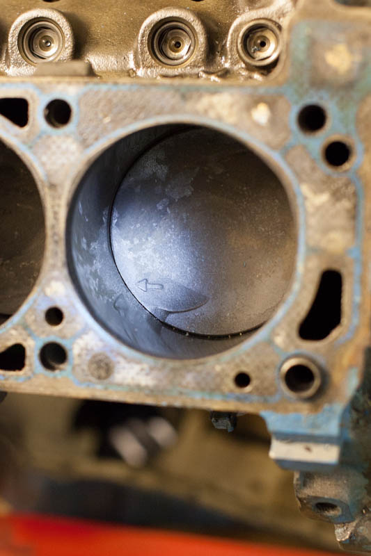

Hier auch noch zwei Bilder von den Kolben von jeder Seite.. In meinem Reparaturbuch sind die Pfeile anders angezeigt und dort scheinen die Kolben für die eine und die andere Seite des Motors unterschiedlich zu sein. Hier auf den ersten Blick sehen sie gleich aus und die Pfeile zeigen im Endeffekt nur nach vorne und nicht nach innen wie im Buch beschrieben. Die Position der Kerben scheint aber ok in beiden Fällen.
Kolben von vorne, linke Seite
Kolben von vorne, rechte Seite

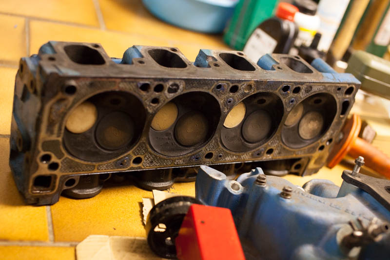

Und dann noch ein Bild von den Ventilen..
Ventile von unten
Ventile von unten
Die meisten Auslassventile leuchtend gelb (zu heiss?), der letze hier in dieser Reihe sieht krümelig aus, und an der anderen Zylinderbank sind die Auslassventile auch gelb, bis auf einen Zylinder der, meiner Meinung nach öfter gar nicht gezündet hat.. da ist alles verrusst.

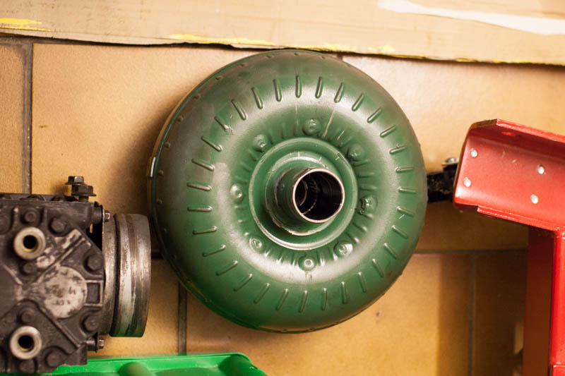

Meinen Drehmomentwandler sieht recht klein aus (knapp 27cm Durchmesser).
Wandler
Wandler
Nach einiger Suche im Netz habe ich dann auch herausgefunden, dass es ein Ford ist (auf dem Wandler ist nicht ein Logo oder Schriftzug), und es scheint dass er jedenfalls mit den 351er ausgeliefert wurde. Den möchte ich dennoch wechseln weil ich nicht einsehe, wieso ich fast 4000 rpm Stallspeed brauche.. Das macht cruisen manchmal echt zur Qual.. mit der langen 2.75er Achse bin ich bei Autobahntempo noch immer im Wandlerbereich..

Die Pfeile der Kolben muessen nach vorne zeigen. Die Pleul sollten alle Nummern haben 1-8. Diese werden dann in Reihenfolge eingebaut (linke u. rechte Bank). Zum Motoraufbau kann ich die Literatur

empfehlen. Bezueglich der ausgebrochenen Ventilfuehrung wuerde ich mit einem Motorenbauer Ruecksprache halten. Ich musste mir neue Koepfe besorgen, da ich diverse Haarrisse hatte. Vom Schweissen wurde mir damals abgeraten. Hier im Forum sind aber genug Motorenspezialisten unterwegs, die dir vielleicht Tipps zu den Koepfen geben koennen.

@Wolfgang: Habe gestern noch nach langer Netzsuche einiges über den Wandler herausgefunden. Wie es scheint ist der Wandler schon korrekt und wurde mit 351er CJ + C6 so verbaut. Der hat auch einen recht hohen Stallspeed (einige sprechen von 3000rpm), was auch in etwa hinkommt (bin ja noch etwas drüber). Den zu wechseln wird leider dann wieder etwas teurer, da die Schwungscheibe extra für diesen Wandler (oder umgekehrt) konzipiert wurde.. dieser kleine Wandler hat einen 9,xx Zoll Lochkreis und die Schwungscheibe ebenfalls.. Die neuen Wandler die ich gefunden habe mit niedrigerem Stallspeed haben alle >10 Zoll Lochkreis.. also müsste auch noch eine neue Schwungscheibe rein.
Da ich jetzt die Kosten-Rechenmaschine angeschmissen habe sage ich mal : es bleibt beim alten Wandler. Vielleicht mit der kürzen Hinterachse wird das ganze besser fahrbar.
Die Köpfe, ja da hatte ich mir auch schon Gedanken gemacht.. Wenn hier schon was abbricht könnten auch an anderer Stelle Risse sein.. Auch die Ventile müssten meiner Meinung nach raus, die sehen arg verkokst aus. Mal schauen.
