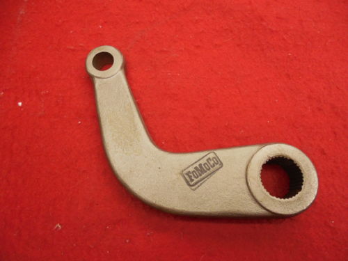

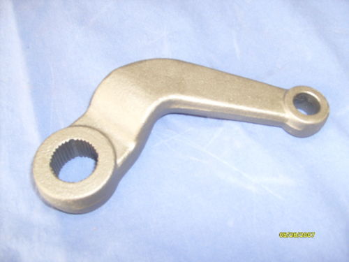

Wenn Du ´n manuelles Centerlink und dazu passenden Pitmanarm (der ist bei der manuellen Lenkung anders!) hast/bekommst, schmeiß alles andere von der Servo raus.

Wollte heute meinen pitman arm und idler arm umbauen und habe erschreckender weise feststellen müssen das die teile nicht anders sind:-(

Normal, schon.

Dann wurde an der lenkung schon mal was geändert!
