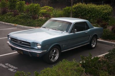

... na dann will ich mich auch mal brav bei euch vorstellen:
Ich heiße Mikea, bin 33 Jahre und habe mir den Traum vom 65er Mustang Coupe Ende 2012 erfüllt. Ob ich Ahnung vom Schrauben habe? KEINEN blassen Schimmer! :roll: Ich gucke aber trotzdem gern überall unter Motorhauben ;)
In der Tat ist so ein Schlitten etwas wahnsinnig, wenn man keine Ahnung davon hat ... aber offenbar habe ich Benzin im Blut und bekomme nicht umsonst jedes Mal eine Gänsehaut, wenn ich den blubbernden Sound eines V8 höre. ICH MUSSTE IHN ALSO HABEN!
Da mir das Pferdchen 2013 gleich mächtig Ärger gemacht hat und nach einer langen OP immer noch krankt, habe ich letztes Jahr leider mehr Frust als Freude am Fahren gehabt – und daher nicht einmal aktuelles Fotomaterial zur Hand.
Dennoch – und bevor einem von euch gleich die Tränen kommen: Ich habe den Traum nicht aufgegeben und hoffe beim nächsten Schrauber an zwei glückliche Hände zu geraten, damit die Story ein happy end bekommt und ich in der nächsten Saison endlich mit euch cruisen kann!
Wir sehen uns auf der Straße ...
- FORTSETZUNG FOLGT -
