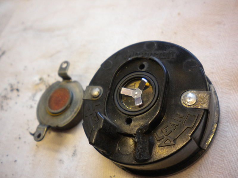

ich habe ein kleines Problem mit dem E-Choke an meinem Vergaser. Kann mir jemand sagen, welchen Widerstandswert der Choke haben muss? Hab Spannung anliegen, aber es tut sich nix. Der Widerstand den ich gemessen habe ist unendlich, also wird das Ding hinüber sein. Wo krieg ich Ersatz her???

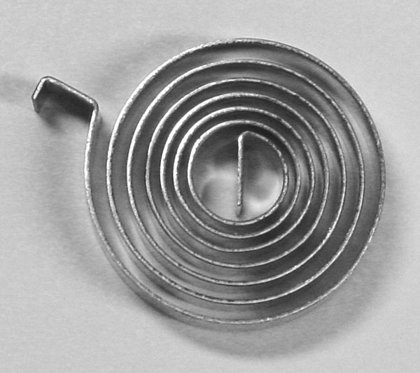

Hmmm, die Bimetallfeder kann eigentlich nur dann elektrisch, ohmisch tot sein, wenn sie a) gebrochen ist, oder b) die Anschlußfahne defekt ist. Mit Messung zwischen Anschlußfahne und Gehäuse meintest Du doch bestimmt den montierten Zustand und das Vergasergehäuse? Wiederhol doch nochmal bitte die ohmsche Messung zwischen der Anschlußfahne und dem Ende der Feder (äußere Windung/halterung zu Mechanik).
Heiner...
- Schraubaer
- Beiträge: 12677
Re: E-Choke am Autolite 2100
Sieht die Feder so aus?
Heiner...

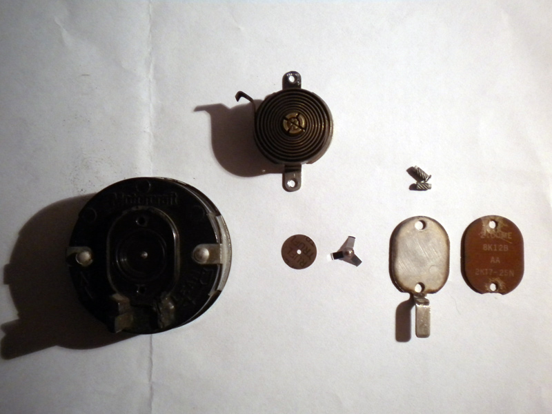

Hab heute das Ding nochmal durchgemessen. Nix.
Dann hatte ich die Faxen dicke
und hab das Teil mal zerlegt...
- DSCN1052_800.jpg (138.89 KiB) 1219 mal betrachtet

Der Fehler liegt im Detail:
hier ist eine kleine Bi-Metallscheibe verbaut. Ich nehme mal an, daß wenn vom Motor genug Wärme hochzieht und die Choke-Dose erwärmt, dieses kleine Mistding den Stromfluss zur Feder unterbricht. ! ? Oder so.
Jedenfalls war der kleine Kontakt irgendwie korrodiert und es kam zur Unterbrechung des Stromkreises. Da konnte ich ja nix messen.
Werde das Teil mal reinigen und wieder zusammensetzen, ich denke dann funktioniert es wieder.
