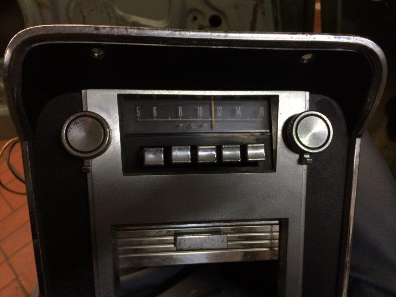

ich bin seit ein paar Tagen an meinem 67er Cabrio an der Restauration. Leider kommt aus dem Originalradio nur ein Rauschen, was 2 Gründe haben könnte: AM dürfte hier schwierig werden und es wurden 2 Lautsprecher an einen Ausgang gebastelt. Vielleicht hat die Endstufe es nicht überlebt... Wer kennt sich mit diesen Radios noch aus?
Wie kann ich UKW empfangen? Leider ist in/an der Mittelkonsole nicht viel Platz für einen Converter.
Umbau auf ein anderes Radio sicher möglich aber Original wäre schon schöner... ;)
Vielen Dank vorab!
Radio in der Mittelkonsole, ein Lautsprecher (oder 2?, noch nicht ausgebaut)  im Armaturenbrett/Mitte

Die Mittelkonsole mit Originalradio habe ich gestern erst eingebaut. Genau das gleiche Radio, und vor dem gleichen Problem stand ich auch. Habe zuerst einen converter besorgt um Audiosignal vom iPod über Antenne einzuspeisen, dann aber den Gedankenfehler bemerkt: UKW-Converter an MW-Radio :oops:
Jetzt habe ich ein modernes Radio im Konsolenfach eingebaut, hinter dem "Rolltor".
Da ich auf CD-Laufwerk verzichten konnte, baut das Teil sehr klein. Hat dafür USB-Anschluss, SD-Kartenplatz und iPod-Steuerung. Ist sogar recht gut zugänglich. Ich kann morgen paar Fotos einstellen wenn es Dich interessiert. Am sichtbaren Originalradio ist nur die Beleuchtung angeschlossen.

du kannst dir das original radio umbauen lassen auf ukw und aux
gruss marcus
ich habe damals den mittelsteg zwischen amaturen und handschuhfach rausgemacht und dort ein modernes pioneer radio eingaut da es schwarz war ist es kaum aufgefallen
wahrscheinlich lass ich jetzt das originalradio umbauen
gruss marcus

Der Vorteil ist, daß man damit ein modernes Radio hat, mit allen Wellenbändern, Stereo, USB- und Aux-Anschluß, Steckkartenslot, Ansteuerung für Motorantenne, iPod/iPhone-Anschluß usw.
Und es war günstiger als Umbau oder sonstige Maßnahmen. Hat mich 80,- Euro gekostet.

Ein Redirad wäre ansonsten noch ne Alternative: http://www.rediscoveradio.com
Lässt sich auch platzsparend in der Konsole unterbringen und man hat das alte AM Radio noch in Funktion.
Wenn man nur den iPod anklemmen möchte und keinen Wert auf FM legt...

Das Radio paßt in eine normalen DIN-Schacht. Aber weil kein CD-Laufwerk drin ist, baut es nach hinten ganz kurz. Sind vielleicht so 10 cm.
Jarek
