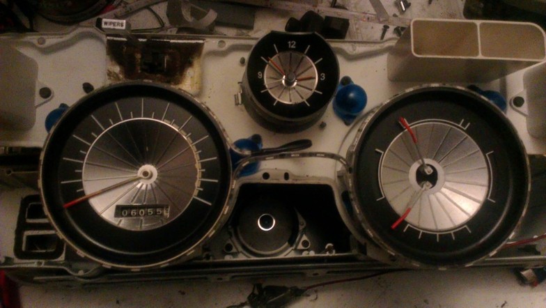

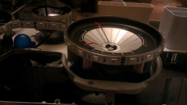

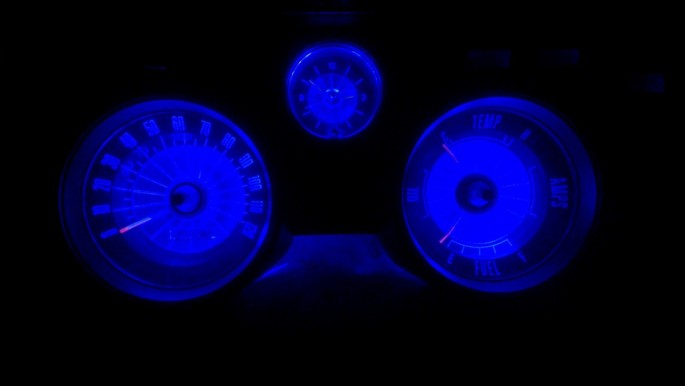

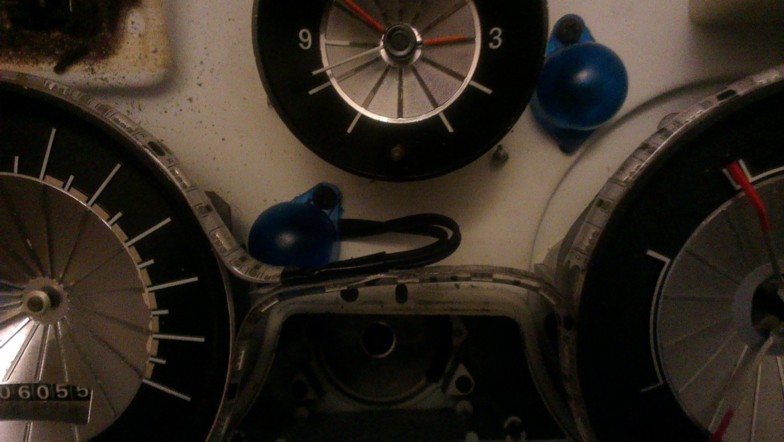

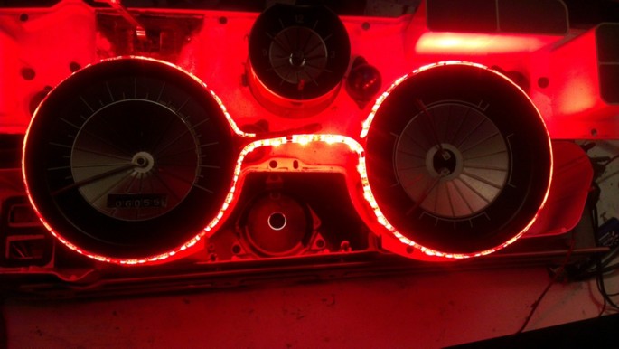

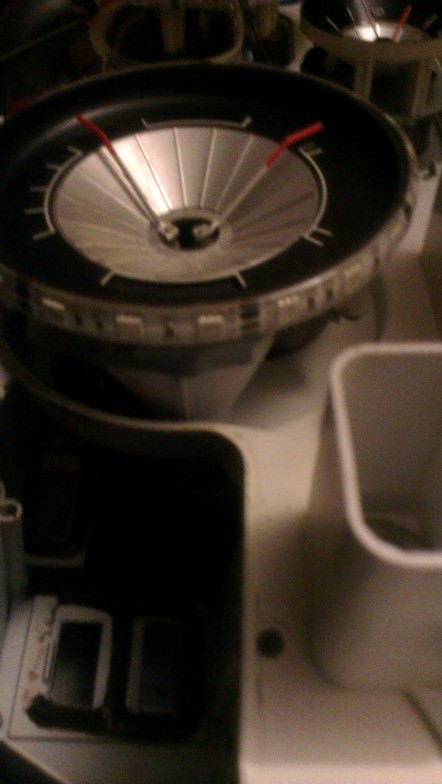

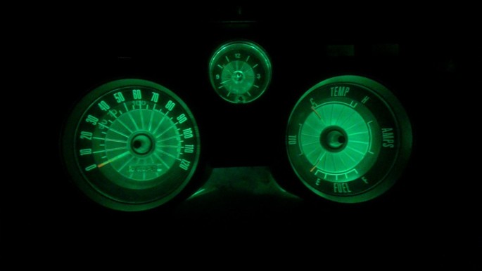

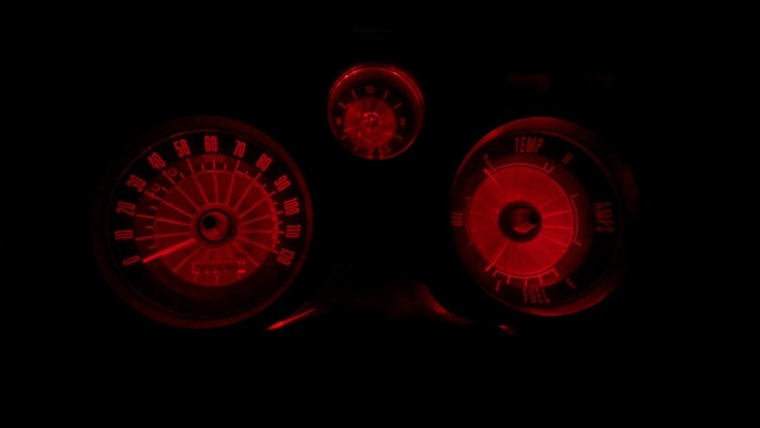

Hallo Leute
Mir geht schon seit längeren die Tacho Beleuchtung auf den Keks, da zu dunkel.
Jetzt hatte ich ein Flexibles, selbstklebendes LED RGB Band geholt.
Das Band ist alle paar cm abkürzbar. Kabel können an den Punkten wieder

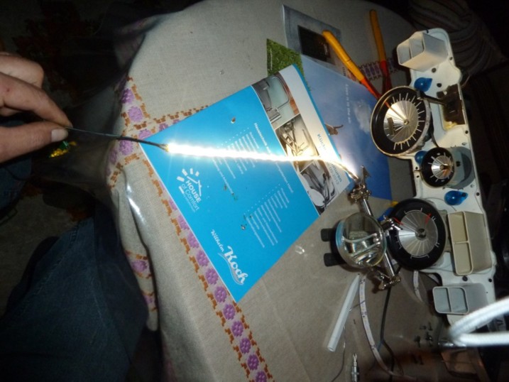

Angelötet werden. Nach dem der Tacho ausgebaut und zerlegt war, habe ich den besten Platz zum einkleben gesucht.
Nach mehreren versuchen fand ich die Ausleuchtung am besten, wenn das Band direkt um den Tacho geklebt wird.
Dort stört es am wenigsten und die Lichtverteilung ist hervorragend. Die Steuerung hält den eingestellten Modus auch bei Stromausfall gespeichert.
Ich habe es auf der Rückseite des Tachos festgeschraubt, die IR Diode zeigt in eingebauten zustand nach unten. Regelung über FB geht hervorragend.
Stromversorgung ist einfach an den vorhandenen Kabel der Tachobeleuchtung abgenommen. Zu den Preisen:
1m RGB Band kostet 30 €
RGB Steuerung kostet 20 €
Das Leuchtband kommt von http://www.mcj.pl , Das Steuergerät keine Ahnung war das günstigste was mein Elektrohändler auf Lager hatte.
Mann kann das Band auch ohne Steuerung betreiben, dann hat man die 3 Grundfarben oder eine Mischung da raus.
Gruss Michael

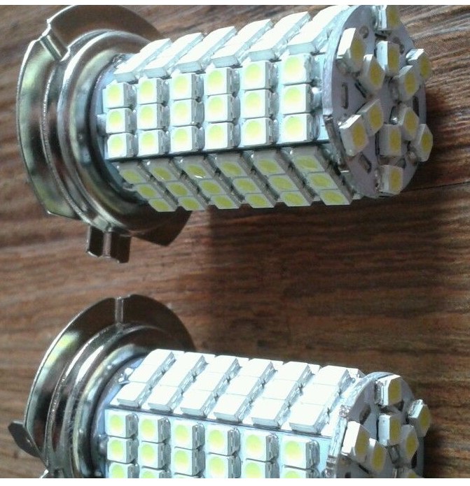

natürlich hast Du das mit dem Xenon im Schbass gemeint...
ich bis jetzt auch... aber warum eigentlich nicht?
Wenn ich mit dem Mustang mit 250km/h nachts über die Autobahn ballere, will ich eigentlich schon gerne sehen,
wohin die Reise geht. Eigentlich hab ich dazu das gleiche Recht wie der hinter mir mit dem neuen Audi
ich zahl ja auch Straßenbenutzungssteuer.
also: was ist zum Beispiel mit dem hier?
http://www.ebay.de/itm/2X-120-LED-3528- ... 58ac11c6ce
sieht für mich auf den ersten Blick so aus, als wenn es in die stinknormale Lampenfassung passt (?)
