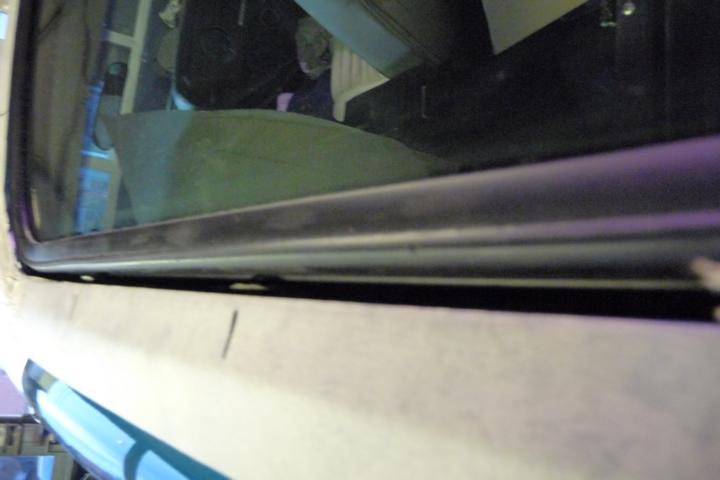

Heute konnten wir endlich die Heckscheibe an meinem 69er Mach 1 wieder einbauen.
Haben es so gemacht wie schon mehrfach im Forum zu lesen war:
-in die Fuge für die Scheibe Terodicht abtupfbar eingebracht
-Dichgummi auf die Scheibe montiert
-Terodicht auf den Scheibenrahmen inkl. Clipse im unteren Bereich
-Scheibe in den Rahmen gelegt und Dichtlippe mit einer Wäscheleine über den Rahmen gezogen
-Scheibe möglichst mittig ausgerichtet
Soweit alle ganz gut geklappt, aber leider habe ich jetzt umlaufend eine Spalt zwischen Scheibengummi und Scheibenrahmen von 5-7mm.
Wahrscheinlich ist der Repro-Gummi an dem Spalt schuld, denn die Scheibe trägt das Carlite-Logo und sollte eigentlich die richtige sein.
Meine Idee wäre jetzt folgende:
-Spalt komplett mit Terodicht abtupfbar auffüllen
-Zierleisten mit Terodicht zwischen Leiste und Gummi einbauen
-eine zusätzlich dünne Spur Terodicht zwischen Zierleiste und Scheibenrahmen
Liege ich mit meiner weiteren Vorgehensweise richtig?

Ist doch alles im grünen Bereich!? Die Chromleisten überbrücken doch den Spalt.

Fülle den Spalt einfach mit Terodicht. Muss nicht, aber schadet auch nicht. Sieht bei mir genauso aus.

hab ich jetzt einen Denkfehler???
Der Spallt muss doch sein, damit die Zierleiste in die Klippse eingeschoben werden kann. - ODER?
Grüsse Sylvio

Ich denke du hast da einen Denkfehler. Im Idealfall reicht der Gummi bis zu den Metallklammern, in diesem Fall halt nicht. Die Leiste kommt ja zwischen Karosserie und Klammer. Aber auch nur das Halteblech der Leiste. Der Sichtteil der Zierleiste liegt ja auf dem Gummi und überbrückt den Spalt.

Na ja, so sieht es auf den Fotos doch auch aus???
Grüsse Sylvio
PS Ich hätte eher Bedenken wenn der Gummi fast anliegt. Dann würde sich dort die Feuchtigkeit stauen. Aber so würd ich sehen, dass das Wasser an den Ecken gut abläuft und fertig.
