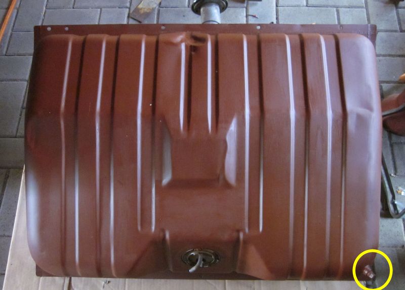

67GTA hat geschrieben: Manche Tanks haben sogar ne Ablaßschraube dran....
stimmt, und zwar in der vorderen Ecke (Beifahrerseite) ist ein Stopfen mit Außenvierkant.

hab sogar noch'n Bild
