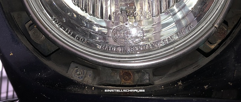

Ich steh vor dem selben Problem eine Seite lässt sich einstellen,die andere Seite gar nicht,die Schraube ist total vergniesgnadelt muss ich für die Einstellschraube den ganzen Kotflügel abbauen wenn ich die diese ersetzen will?
Fahre nen 68er Coupe.

von T5owner
68er Einstellschraube unten

von mem
......falls die Schrauben kaputt sind..... einfach n Repsatz bestellen!?!....
Kotflügel abbauen is Quatsch..... Feder aushaken Schrauben rausdrehen und du hast ihn in der Hand....
