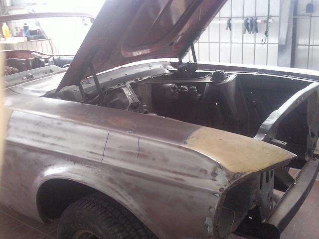

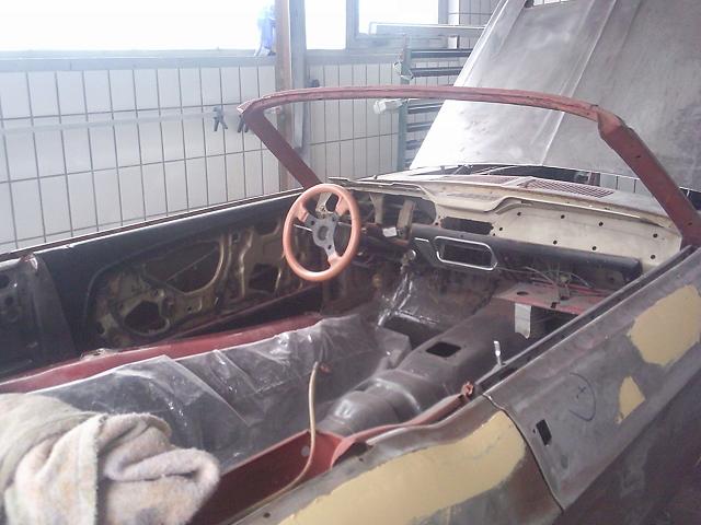

Der 67 Mustang Cabrio wurde vor 3 Jahren gekauft von meinen Kolleg und war bereits zerlegt ohne Motor.
Inzwischen wurden Karosserie Arbeiten beendet und er ist Schwarz Lackiert.

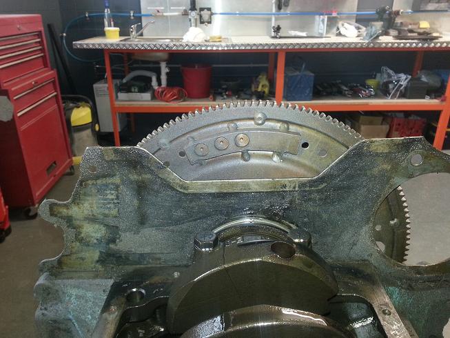

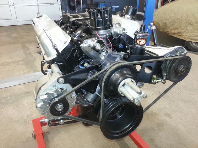

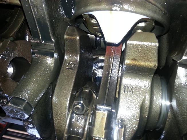

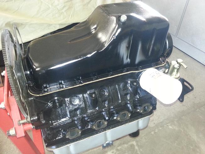

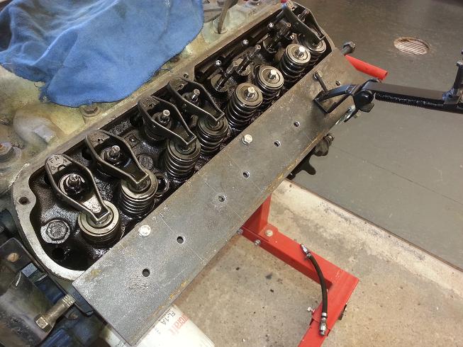

Die Woche habe ich den 289 cui Motor neu abgedichtet , geschliffen , lackiert

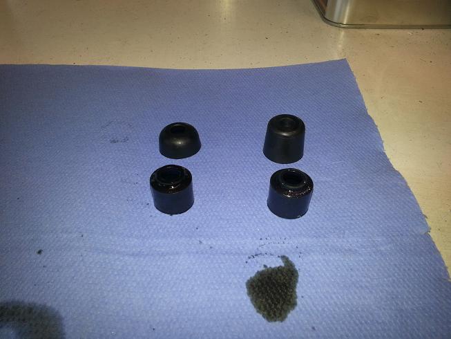

Ventilschaftdichtungen wurden ausgetauscht. Der Balancer wurde gegen einen 28 Oz getauscht weil an dem Motor ein
50 Oz dran war und da ich einen M1 Kurbelwelle habe und 28Oz flaywheel sollte auch der richtiger dran.
Alle anbau Teile wurden ebenso gereinigt geschliffen und lackiert.

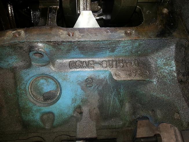

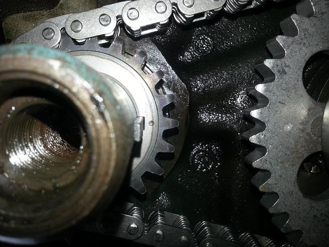

- M1 Kurbelwelle
- 20140319_081648.jpg (77.84 KiB) 2675 mal betrachtet
- 20140319_081640.jpg (79.7 KiB) 2675 mal betrachtet
- Neue Steuerkette
- 20140318_162537.jpg (80.26 KiB) 2675 mal betrachtet
- 20140318_162346.jpg (87.14 KiB) 2675 mal betrachtet

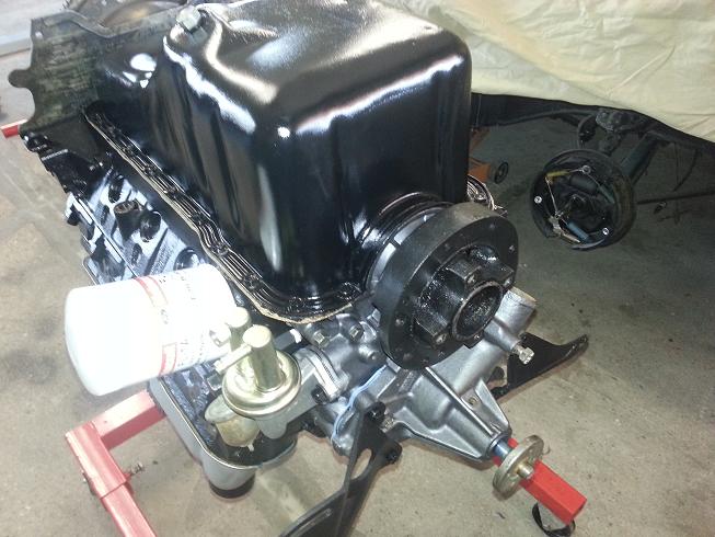

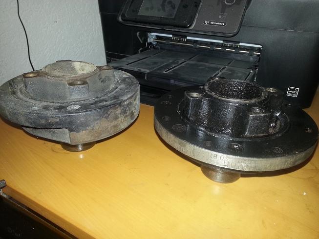

- Falscher Balancer
- 20140318_123139.jpg (59.24 KiB) 2675 mal betrachtet

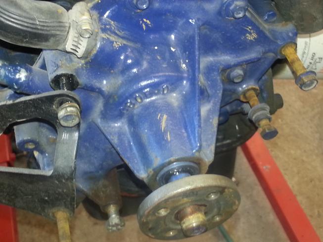

- Wapu undicht

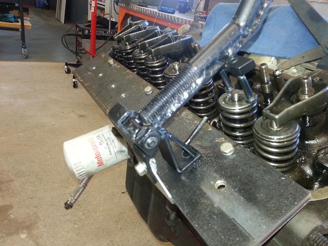

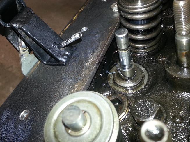

- so wie aussieht waren die falschen verbaut,
kurze für auslaß lange für einlaß - 20140317_100121.jpg (52.64 KiB) 2675 mal betrachtet
- 20140317_092255.jpg (78.13 KiB) 2675 mal betrachtet
- Halter für Ventilschaft Dichtungen zur wechseln
- 20140317_092235.jpg (84.76 KiB) 2675 mal betrachtet

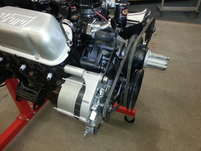

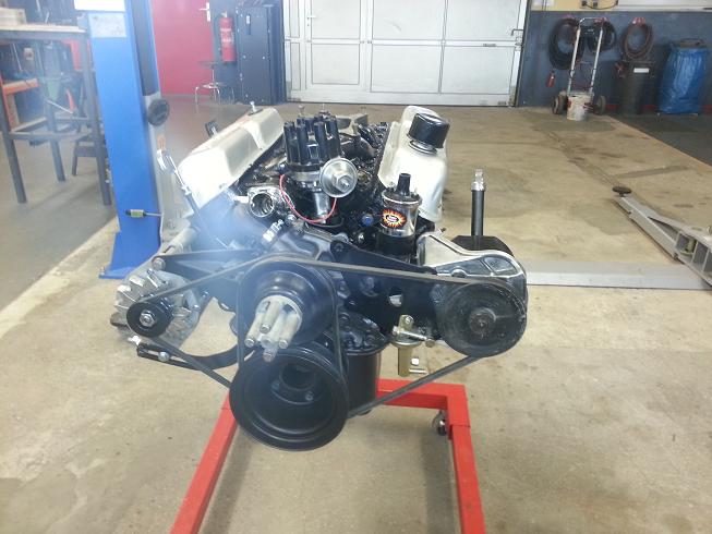

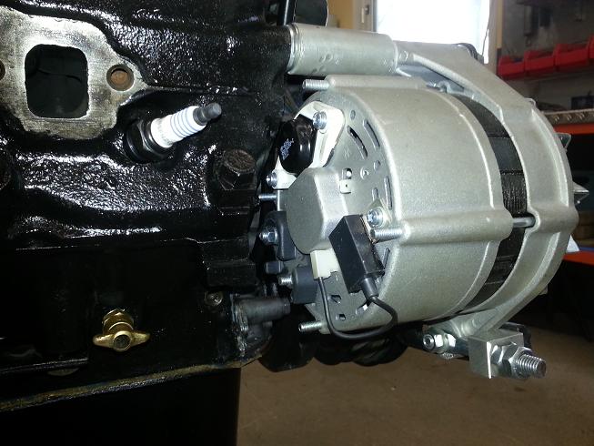

Motor fertig zum einbau gemacht

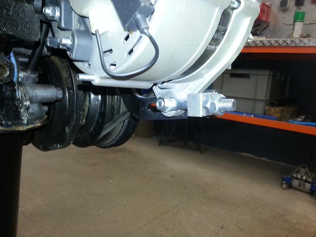

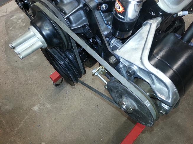

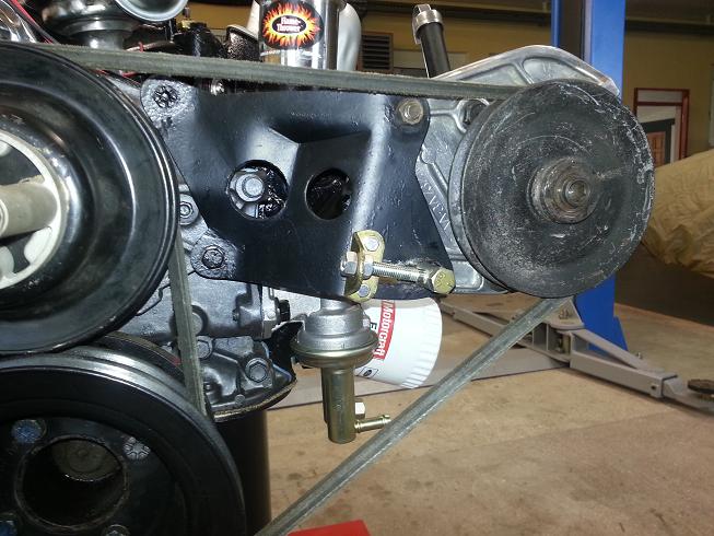

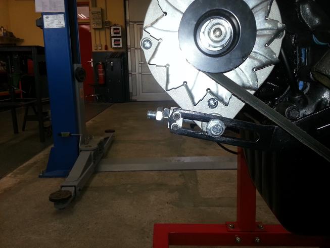

habe eine Bosch Lima mit integrierten Laderegler verbaut.
Damit ich mir auch die lästige Arbeit mit Keilriemen spanne spare, habe ich für Lima und Servopumpe
einen Schraub-Spanner gebaut , jetzt kann ich ganz einfach damit die beiden Aggregate spannen und Brecheisen bleibt
in Werkzeugkasten.
gruss sebo
in Werkzeugkasten.
gruss sebo
- 20140323_115729.jpg (73.95 KiB) 2672 mal betrachtet
- Spanner für Servopumpe
- 20140323_115719.jpg (79.03 KiB) 2672 mal betrachtet
- 20140323_115713.jpg (54.88 KiB) 2672 mal betrachtet
- 20140323_115705.jpg (54.63 KiB) 2672 mal betrachtet
- 20140323_115659.jpg (71.72 KiB) 2672 mal betrachtet
- Spanner für Bosch Lima
- 20140323_115650.jpg (67.52 KiB) 2672 mal betrachtet
- 20140323_115751.jpg (64.55 KiB) 2672 mal betrachtet
- 20140323_115643.jpg (81.87 KiB) 2672 mal betrachtet
- 20140321_091255.jpg (73.22 KiB) 2672 mal betrachtet
- 20140321_091249.jpg (70.21 KiB) 2672 mal betrachtet
Gruss sebo

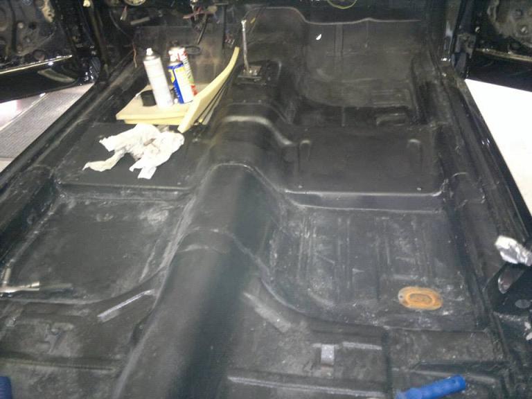

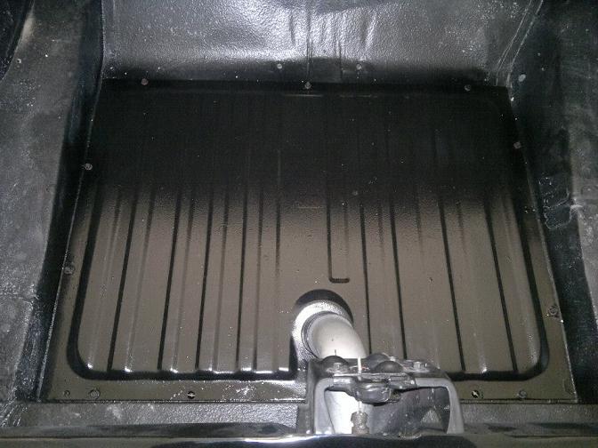

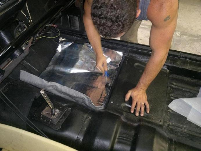

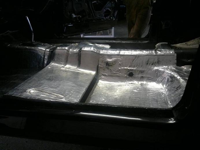

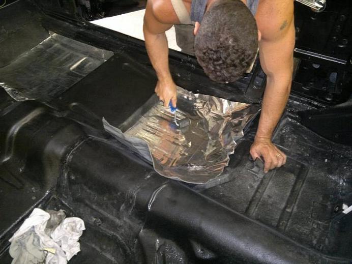

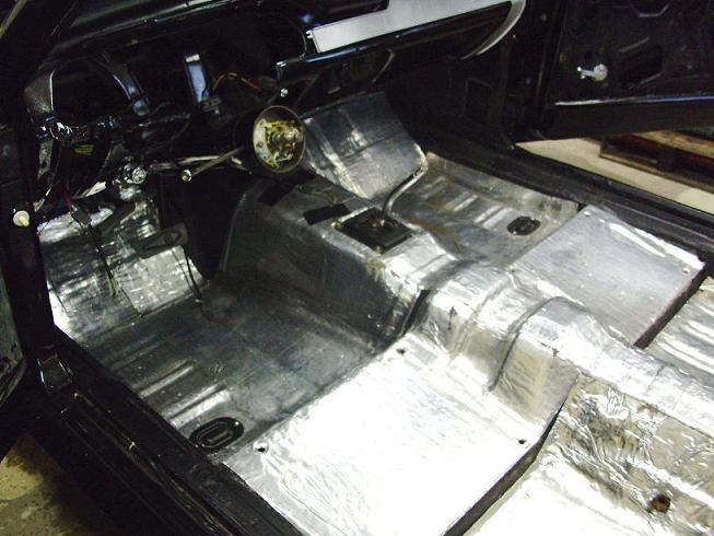

Nach dem Lackieren ging erst ans Dämmen , dafür habe ich Alubutyl 2,2mm und 1,7 von Variotec genommen
Ganze Bodenblech wurde ordentlich Gedämmt und somit nächste Schritt gemacht
gruss sebo
Heute wider Zeit gefunden und von PC paar Pics bearbeiten und in Forum stellen
Von Karosserie arbeiten habe ich irgendwo die Fotos verlegt

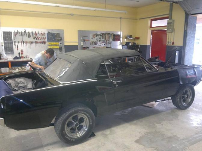

- PICT0317.jpg (65.35 KiB) 2575 mal betrachtet
- Fertig endlich
- 1004936_172928216223714_995837966_n.jpg (38.97 KiB) 2575 mal betrachtet
- 1098484_172927389557130_1276839810_n.jpg (38.73 KiB) 2575 mal betrachtet

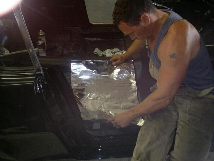

- und so weiter und so weiter
macht echt Spass bei 35 Grad - 1175082_172927286223807_2002519857_n.jpg (55.29 KiB) 2575 mal betrachtet
- erste Schichten aufkleben und abrollen
- 1185624_172927616223774_2133823592_n.jpg (54.63 KiB) 2575 mal betrachtet
- Bodenblech reinigung fürs Alubutyl
- 995778_172925666223969_432805177_n.jpg (53.68 KiB) 2575 mal betrachtet
- spachtel
- Foto0627.jpg (59.87 KiB) 2575 mal betrachtet
- spachtel
- Foto0626.jpg (70.04 KiB) 2575 mal betrachtet
- pachtel
- Foto0625.jpg (63.6 KiB) 2575 mal betrachtet
Gruss sebo

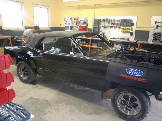

Re: 67 Mustang Cabrio Resto

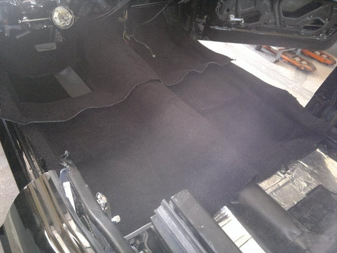

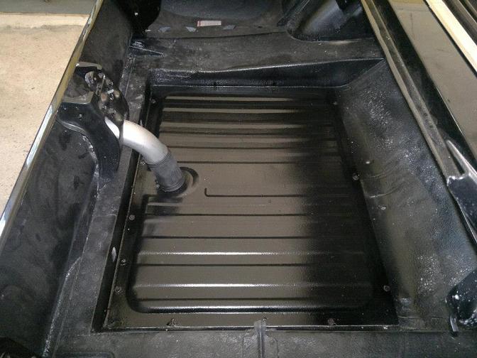

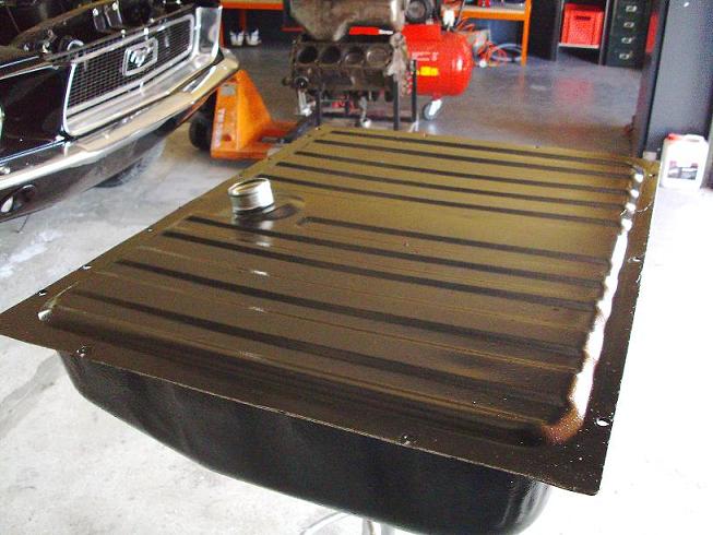

Langsam dürfte Teppich auch platz nehmen

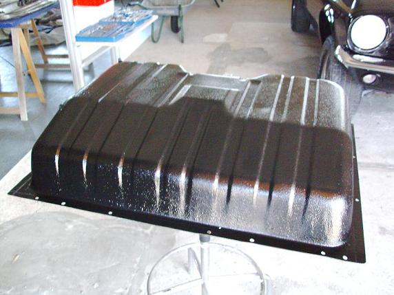

und der nächste Schritt Tank grundieren und lackieren und rein damit
gruss sebo
gruss sebo
- 1175396_172934549556414_1703226004_n.jpg (48.91 KiB) 2570 mal betrachtet
- 1157578_172934596223076_375499384_n.jpg (45 KiB) 2570 mal betrachtet
- 1175703_172934766223059_2068711105_n.jpg (54.09 KiB) 2570 mal betrachtet
- 1002177_172935179556351_1961020377_n.jpg (55.54 KiB) 2570 mal betrachtet
- 66032_172933952889807_204873842_n.jpg (31.05 KiB) 2570 mal betrachtet
- PICT0303.jpg (65.36 KiB) 2570 mal betrachtet
- PICT0302.jpg (52.47 KiB) 2570 mal betrachtet
Gruss sebo

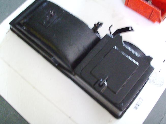

Guten Abend

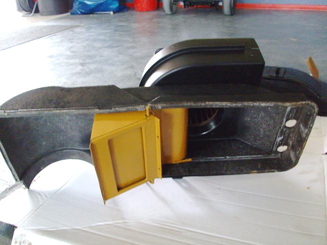

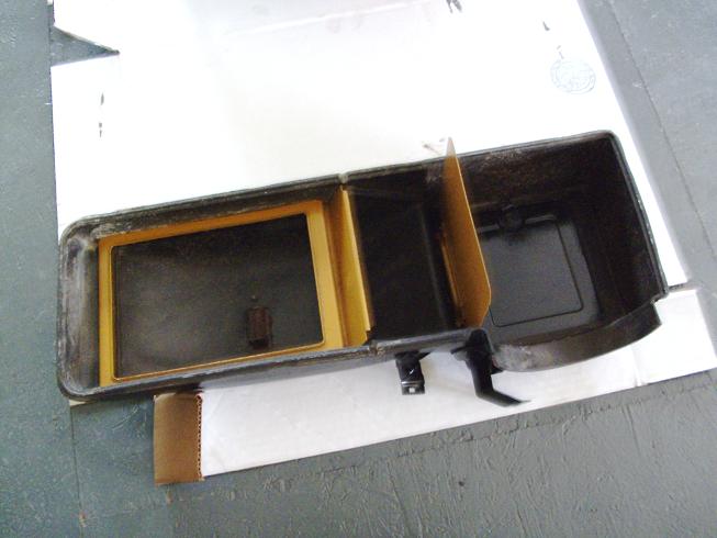

Als nächstes war die Heizung Kasten dran, alles zerlegen reinigen schleifen, neu Lackieren und neues Dichtungsatz
einkleben.

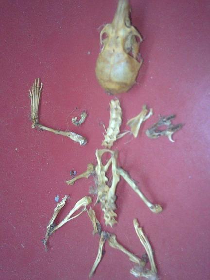

Als ich der Kasten zerlegt habe fand ich etwas Interessantes und ich müsste die eigentliche Arbeit zu seite legen
und mich etwas WICHTIGES WIDMEN - ein Skelet von eine Maus die dort lebte zusammen zu fügen.
Hier paar Fotos
einkleben.
Hier paar Fotos

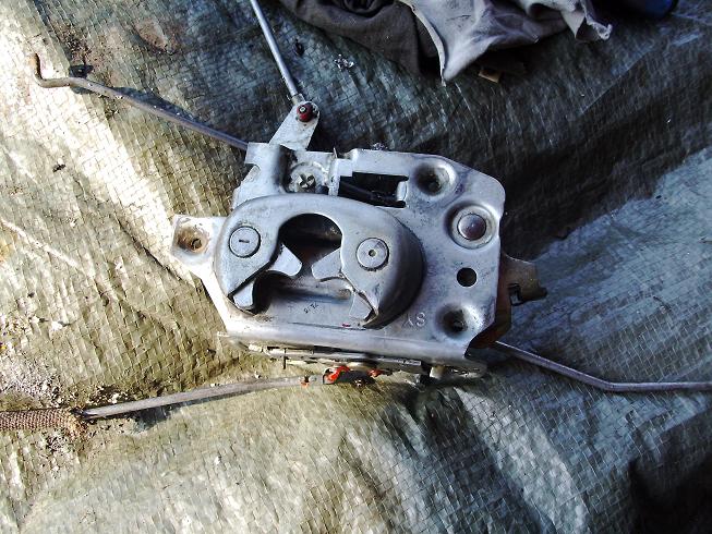

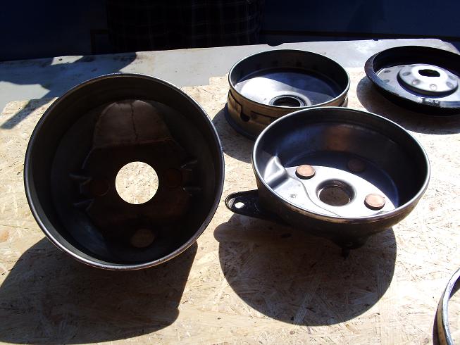

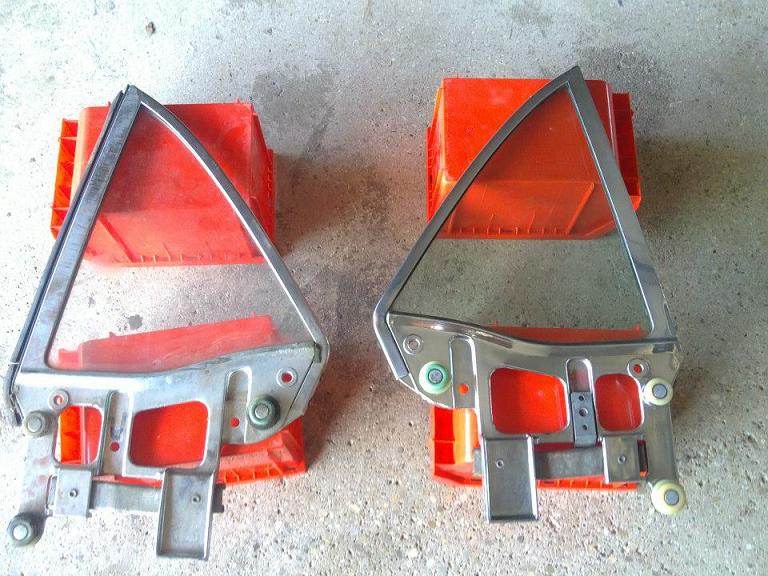

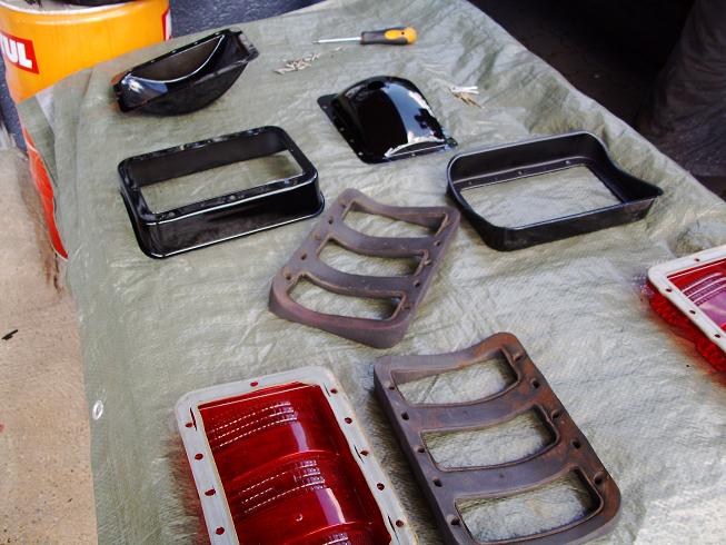

Danach wurde der Originale Midland BKV zerlegt gereinigt geschliefen und lackiert, Gummi Membrane mit Vaseline eingeschmiert
und zusammen gebaut.

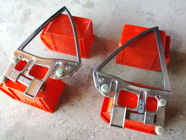

Alle Chrom Fester Rahmen poliert und vorbereitet zum einbau.
Rückleuchten Gehäuse auch zerlegt und neu Lackiert.
- PICT0293.jpg (66.29 KiB) 2455 mal betrachtet
- 1146738_172943489555520_1578334622_n.jpg (88.63 KiB) 2455 mal betrachtet
- PICT0295.jpg (97.99 KiB) 2455 mal betrachtet
- PICT0290.jpg (70.53 KiB) 2455 mal betrachtet
- PICT0300.jpg (60.82 KiB) 2455 mal betrachtet
- PICT0299.jpg (77.13 KiB) 2455 mal betrachtet

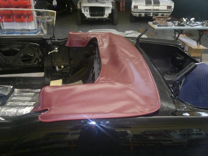

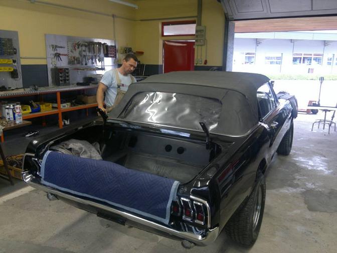

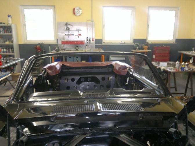

Als nächste müsste ich den Cabrio Verdeck einbauen.
da die alten Hydraulik Dämpfer undicht waren und drei Firmen in Umgebung mir sagten es sein nicht reparabel,
bestellte ich in USA die verstärkte ausführung.
Die Leiste für Persening würden neu befestig mit EPDM Unterlag-Streifen damit der Persening besser gespannt werden kann.

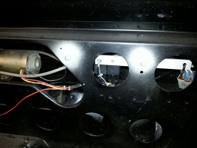

Jetzt wollte ich bissl Komfort in Cabrio Steuerung einbauen, spricht nicht ständig auf den Schalter zu bleiben wenn er schließt
bzw. öffnet.
Dazu habe ich zwei Endschalter angebracht die mir ermöglichen dem Motor von Hydraulik Pumpe zur steuern.
Aus einen Bistabilen Relais und zwei Schalter Relais habe ich eine Steuerung gebaut die per ein Positiven Signal der durch drücken auf dem Originalen Cabrio-Verdeck- Schalter ( ursprünglich Ziehen-draufbleiben-schließen, drücken-draubleiben-öffnen) automatisch öffnet und schließt.Die beide Endschalter kümmern sich um die Abschaltung.
In Achenbecher baute ich einen beleuchten Schalter ein der bei Zündung die ganze Schaltung mit Strom versorg.
Das war wichtig den die Endschalter habe ich seitlich in Verdeck Mechanismus angebracht und bei schließen fahrt der Verdeck runter da er aber Hydraulisch betrieben wird entsteht ein gewisser Spielraum in geschlossenem Zustand der dem Endschalter wider freigibt und der Dämpfer wider runterzieht.
Sicherlich wäre es bei Elektrischen Steuerung mit Motoren das besser zu aussteuern aber der Mustang hat Hydraulische Steuerung.

- unterer Endschalter einstellbar
- IMG-20140330-WA0004.jpg (51.25 KiB) 2373 mal betrachtet
- oberer Endschalter einstellbar
- IMG-20140330-WA0003.jpg (49.36 KiB) 2373 mal betrachtet
- Relais Aluleiste
- IMG-20140330-WA0002.jpg (43.13 KiB) 2373 mal betrachtet
