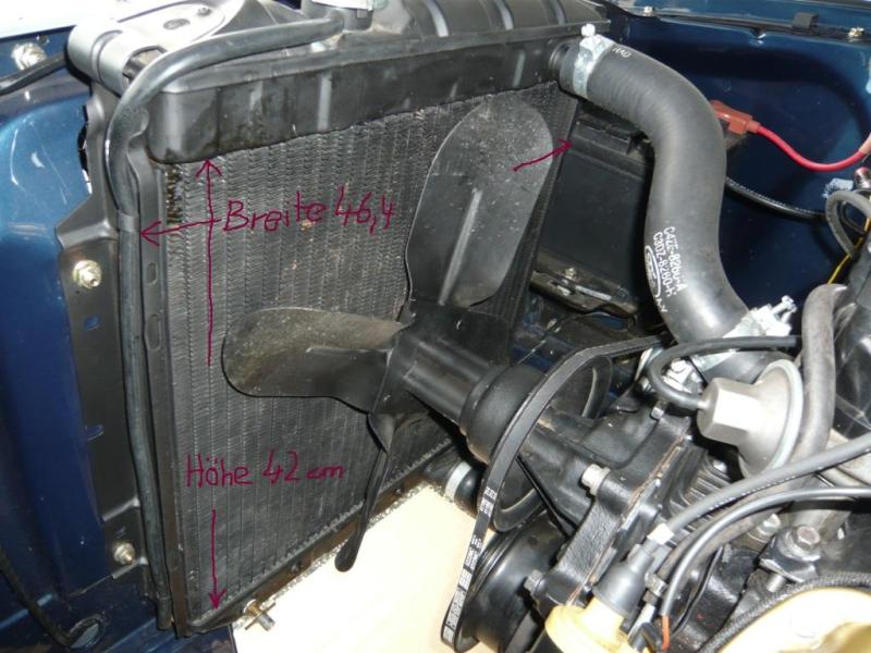

Hallo, suche dringend PASSENDEN Fan Shroud (Lüfterleitblech) für meinen 65er Mustang.
Hab schon originales 65er Luftblech bestellt, passte aber überhaupt nicht!
Ich befürchte, daß sich das mit dem Lüfterflügel schwer ausgeht!??
Sicherheitshalber die Abmaße vom Kühler anbei! Die Höhe ist nur gemessen von den Kühlrippen (Pfeile).
Ist der Kühler überhaupt original??
Kühlerbreite: 46,4 cm
Kühlerhöhe - nur Kühlerrippen: 42 cm
Kühlerhöhe gesamt: ca. 54 cm
Lüfterflügeldurchmesser: 44,5 cm
Wüsste auch gerne, ob Fan Shrouds damals serienmäßig eingebaut wurden oder ob da gar keine Luftleitbleche drinn waren??
Danke
LG Reini
Suche Fan Shroud für 65er 298ci

soweit ich weiß nicht. 65-66er hatten nur fanshroud wenn sie eine Klima hatten und K-codes glaube ich auch. Dann kann ich mir vorstellen, dass fanshrouds verbaut wurden, wenn sie in heißeren gegenden fuhren (letzteres aber nur eine Vermutung). Bei späteren Baujahren weiß ich das nicht.
LG, Thorsten

Hi welche Probleme hast du denn genau.
Ich hab glaub ich den hier:
http://www.npdlink.com/store/products/m ... 6-380.html
Dazu brauchst du dann noch das Montagematerial für die richtige Tiefe. Ich denke deiner ist ein 3 Reihiger.
Ich hatte auch erst große Probleme und musste hier und da biegen, schneiden und drücken bis es paßte.
Bei mir haben die Flügel unten angeschlagen.
Hab die gleichen originalen Flügel wie du und einen neuen 3 Reihigen Kühler. Hat der Vorbesitzer von RSB gekauft.
