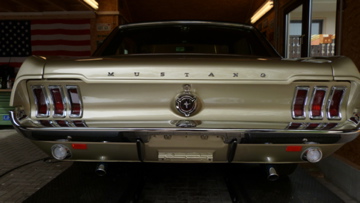

Erster Eindruck bei geöffneter Garage: wow, geiles Auto!
Naja dachte ich, ist halt ein Mustang, die sind alle geil. Dann bin ich erst einmal oben am Auto entlang.

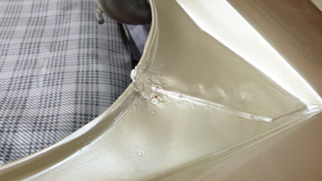

1.) Kofferraum

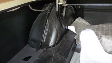

Kein Rost zu finden auch nicht in den Ecken, oder unter den Rücklichtern. Die Falze am Kofferraumdeckel sind TipTop.

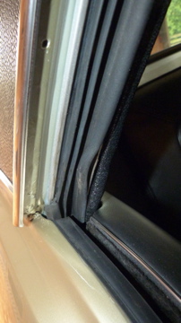

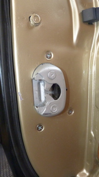

Auch hier, perfekte Lackierarbeit bis in die Kanten. Die Ablauflöcher unten an den Türen sind frei und nicht angegammelt. Auch die Dreiecksfenster hinten, alles sauber. Alle Fenster lassen sich hoch und runter drehen. Die Fensterrahmen haben Patina!

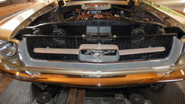

Deckel genau wie der Deckel hinten in einem super Zustand. Um und unter den Scheinwerfern nix an Rost zu finden. Sämtliche Falze, Sicken oder was sonst so da ist, alles einwandfrei gemacht.
4.) Motor
Nix aufregendes, 4,7 Liter Hubraum, neuer Vergaser mit E-Choke springt sofort an und läuft absolut sauber. Im kalten, sowie im warm gefahrenen Zustand.

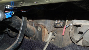

Vorne an der Firewall sind Flugrostansätze zu sehen. Ich vermute, dass im Innenraum nicht viel passiert ist, was die Restauration angeht. Nur meine Vermutung!!!

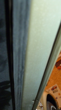

2.) Türen und Fenster

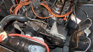

4.) Motor

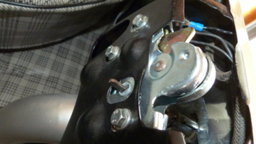

7.) Innenraum
Neu aufgepolsterte und bezogene Sitze und hintere Sitzbank. Die Tür- und Seitenverkleidungen sind tadellos. Der neue Dachhimmel gehört einmal richtig gespannt, der sieht, verglichen mit dem Rest, unschön aus.
Über das Lenkrad haben sich hier ja schon einige ausgelassen. Mir gefiel es gut.

- Motorraum1
- P1040417.jpg (57.67 KiB) 3193 mal betrachtet
- Motorraum
- P1040419.jpg (51.53 KiB) 3193 mal betrachtet

- Innenraum unter Lenksäule
- P1040411.jpg (41.44 KiB) 3193 mal betrachtet

- Dreiecksfenster links
- P1040407.jpg (38.14 KiB) 3193 mal betrachtet

- Kofferraum Schloss
- P1040402.jpg (40.81 KiB) 3193 mal betrachtet
- Kofferraum innen links
- P1040401.jpg (33.18 KiB) 3193 mal betrachtet
- Heckansicht
- P1040405.jpg (35.28 KiB) 3193 mal betrachtet
