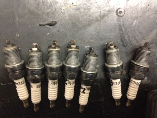

Der Motor ist noch nicht viel gelaufen, hier noch ein Eindruck von den Kerzen:
Habt Ihr noch eine Idee/Meinung zum Thema Unterdruck? Noch ok? Wie gesagt, für mich läuft der Motor wunderbar rund und ruhig.

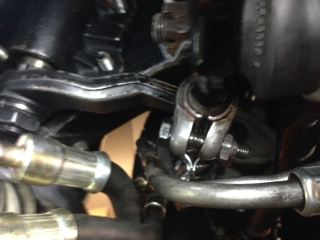

Dann quält noch die Servolenkung. Die Pumpe scheint im Dutt zu sein (Geräuschentwicklung)
Schlimmer ist, dass der überholte Steuerzylinder ordentlich leckt.
Gibt's ein Quickfix oder eine Idee, wo ich Mist gemacht habe?

Zum Druckzylinder: Bei mir ist auch mal ein Reproteil nach ein paar km undicht geworden, Simmerring war nicht korrekt montiert. Wo leckt´s bei dir?

schonmal danke...greife momentan nur nach jedem Strohhalm...hab derzeit ein "Schrauberloch"...dann werd ich wohl den Kühler nochmal rausreißen...
Am Servozylinder leckts am Ende raus und tröpfelt dann schön über die Schelle runter (siehe Bild). Leider nicht gerade wenig...
Hab dann wohl auch den Dichtring gehimmelt...Na gut, dann den auch nochmal raus...

Zur Servo:
Auch wenn ich als Originaltaliban verschrieen bin, ein richtiger Freund der Ford Baggerlenkung bin ich noch nie gewesen.
Die Pumpe ist für Geräuschentwicklung anfällig - was sie aber nicht in der Funktion stört - ist halt nur nervig. Ich bin schon Jahre mit so was rum gefahren.
Ich tüftle gerade an einer Flügelzellenpumpe - als Ersatz für die Ford/Thomson.
Die Leckagen an dem Druckzylinder kommen meist von den Schäuchen bzw. deren Anschlüssen, nicht von dem Simmerring.
Wenn der Simmerring leckt, dann ist der Tausch ein Drama und selten von Dauer, weil meist die Druckstangen beschädigt oder krumm ist.
